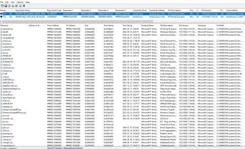

gordonfreemN #130365 üzenetére
Itt egy oldal, ahol a bugcheckcode listát meg lehet nézni [link] .
gordonfreemN
Winnie The P #130363 üzenetére
Nem tudom, a win defender nem jelzett semmit.
Hopp, jut eszembe, az éjszaka még a biosból bootolás közbe vettem észre, hogy uefi-be eltünt az nvme ssd-m. A sata hdd lászott. Aztán egy két próbalkozás után előkerült, viszont a secure boot be lett kapcsolva. Akkor lehet ez okozza?.
Hazamegyek kikapcsolom, ujratelepítem.
Vagy kicserélem a ramokat a régire. Ha ez sem, akkor bpróbálok egy bios update-et frissiteni majd vissza a régi, hogy hátha oda beette magát valami. Ha ez se akkor passz.
20H2 a win verzió most.
Gigabyte b450i aorus pro az alaplap, athlon 3000G az APU.
Elöző ramok kingston hyperx fury 3200 2x4GB most
crucial ballistix 3200 2x8GB
SSD-m pedig egy kingston A2000 nvme ssd. -

Winnie The P
gordonfreemN #130362 üzenetére
Vírus nem lehet?

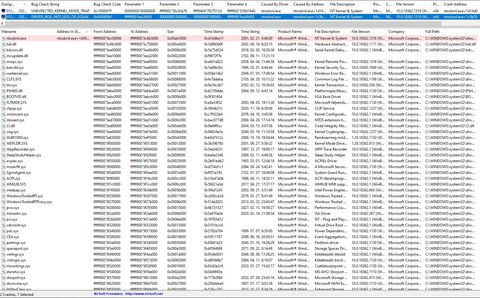

gordonfreemN
Winnie The P #130361 üzenetére
Ja már értelek. Hibásak a dátumok is...
Nem tudom mit tegyek, hibás rammal nem talalkozik minden Nap az ember.
Menjek át a RAMos topikba help-ért?
Winnie The P
gordonfreemN #130342 üzenetére
A time string oszlop az a bekövetkezett hiba dátuma? Vagy tévedek?

gordonfreemN
gordonfreemN #130348 üzenetére
Leírom a megoldást hátha segít másnak is.
Memória érintkezés.Kedd magasságában cseréltem 2x4-et 2x8-ra. Új a betett, amit kivettem is fel éves.
Gond egy szál se mostanáig.
Filmeztem, neteztem, Teams-et használtam, outlook, word, excel stb.
Ma még a bios is meghülyült most este, elfelejtette látni az nvme meghajtót.
Ma mikor kerestem a hibát, még memtest86-ot is futattam igaz csak win alól futtathatót.
Prime95 blend teszt 1 órán át ment hiba nélkül.A win telepítő mégis belehalt. Tettem be másik ram-ot, jó lett, visszatettem az eredetit települ gond nélkül.
Win telepítésen kívül hogyan lehet még kiszűrni az ilyen RAM hibát?
