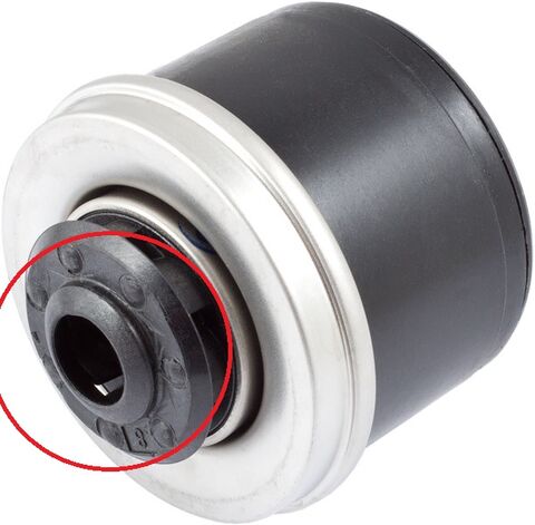

Laraxior #70253 üzenetére
A két D5 vario között azon kívül, hogy az Aquason van rpm jel és saját matrica, nincs különbség.
Amit linkeltél tetőt, az teljesen standard és minden szerelék megvan hozzá, ami kellhet. Minden D5 és kompatibilis (VPP 755) termékkel működik.Amúgy szándékosan használjátok a német siteot vagy csak én vagyok tróger, hogy németül nem beszélek, csak angolul.
mpierre
Kompatibel zu:
Aqua Computer D5 Pumpenmechanik (Art. 49118) (Pont ezt linkelted Te kis hamis, csak hogy megviccelj, hogy figyelek-e, hogy elválnak a pirossal aláhúzott részek. Ügyes.Így ha azt mondom, hogy tessék értően olvasni, akkor elsőre nekem kéne kardélre hányni magam.)
Laraxior
Ehhez a tetőhöz van minden ami ehhez a D5-höz kell?
Illetőleg ez sima normális D5 Vario ami nekem most van, csak éppen nincs raktáron ugye?

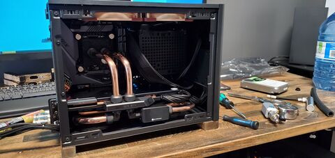

Fos ez a DDC, minden második gépindulásnál baszik elindulniKap még egy D5-öt azt csá
Ezt mivel mérted?
(Közben látom a fotón, hogy Barrow(ch).)
Őszintén szólva, kb. kizártnak tartom, hogy 1db D5, 2db párhuzamosan kötött blokkal, egy MoRa3-mal és 2 pár QDC (2 * apa-anya) 468 LPH-t tudjon.
Ettől függetlenül örülök, hogy megoldótott az áramlás probléma.
Amúgy az rémlik, hogy a Barrow szenzornak is van minimum áramlási értéke.
Szóval az eddigi 0-nak kiírt értéked valahol 0 és 30 LPH között volt. (https://www.igorslab.de/en/barrowch-fbft03-against-thermaltake-pacific-and-aqua-computer-high-flow-in-test-through-flow-sensors-for-the-custom-loop-water-cooling/2/)Amit FeZo irt értékek, reálisak. Ami nálad jön ki, mind a 0.0 mind a 7.87 olyan szélsőség, hogy kb. 100%, hogy rossz.
Zsohi
Kiszedtem a két gyorscsatit amik meg is oldották a problémát, így most produkál 7.87L/percet a D5.

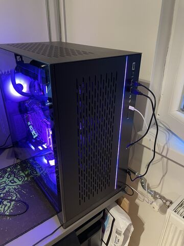

Olyan problémám akadt a tegnapi nap folyamán, h BF4 közben elég rendes füst szag áradt a gépemből. Nem az h megsült egy bogár, hanem rendesen éget szag, viszont füst sehol. A proci max 60 fokon, a vidi kari 49-50 fokon volt. Mikor levettem a gépház oldalát a ramok konkrétan forrók voltak, azon kívül semmi égés nyomot nem találtam, se kábelen, se vidi karin, sehol. Minden venti rendesen műküdik és a gép is hibátlanul megy.
A konfig: 8700k, 1080ti, HyperX Predator 4X8Gb 3000Mh, Lian Li OD11XL. Vízhűtés a procin és a vidi karin van, egy 30 és egy 60mm es, 360as radi hűti a rendszert, d5 pumpával.
Előfordulhat, h tényleg a rammal volt vlmi gubanc v stroke v mi a fene? Tényleg kellhet ilyen kategóriájú ramhoz külön hűtés, pláne h egy BF4 az nem éppen a túlterhelés
És igen tudom h kánikula van, na de ez ennyire befolyásoló?
