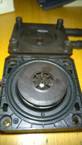

Achill3uS
meg is jártam, 3mm vastag gumigyürü-re cseréltük a 1.5-est. este kiderül mennyit segített a dolog vagy gari.

a felső ív kisebb jóval mint a gumigyűrű, amikor szétszedtem fel volt tapadva a tetőre.[ Szerkesztve ]

Achill3uS
a nitrobol már énis, meg intelék is rendesen ellehetetlenítették a jatekot... viszont most osszeraktam egy i7-es rendszert jatekra ect, es ált. késő este van időm foglalkozni vele, amikor mar alszik az asszony, viszont olyan szinten fűti fel a vga a házban a levegőt h a procinak már csak az jut, és ha letekerem a ventit elkezdenek bent megfőni az alkatrészek... uh választhatok, h csend vagy hőség, ezért terveztem be egy koltseghatekony viz osszerakását, amellett h azis indok volt h full cover blokk van az alaplapomon (azzal vettem)...
visszatérve a vízre, vettem bekevert fagyallo adalékot uh ez lesz beletolva az ioncserélt vízbe (deszt vizet nem lehet kapni kb sehol), max nem 5%-ot rakok bele hanem 10-et...
másik, jártatok már úgy h zsír új ddc 1p ereszt a pumpa és a tető körül körbe? de már a feltöltés pillanatában, be se kellett kapcsolnom hozzá. szétkaptam és a gumigyűrű láthatóan kisebb mint a neki szánt vájat. uh most megprobalok venni hozzá nagyobbat mert nincs kedvem garozni a pumpát.
[ Szerkesztve ]

Összeraktam teszt üzemre ezt a rettenetet. Három radi, két blokk, két méter cső és a tartály. Elég nagy az ellenállás, egyedül nem is volt képes kinyomni a vizet hiába szívtam fel tök légmentesre a szívóoldalt. Áramot adtam a másiknak is úgy már frankón megindult és légtelenedett teljesen. Aztán megnéztem a tartályban, egyértelműen erősebben megy ha kettő megy, úgyhogy mindkettőt járatni fogom a végleges koncepcióban is. A harmadikat szerintem felesleges. Lényegében ez volt a legfontosabb amittudni akartam a tesztből.
Sajnos zörög a zéger gyűrű benne, ezt hallani szürcsögésnek amiről beszélnek egyesek. Levettem 9V-ra így abbahagyta, de ezzel valamit majd kezdeni kell. Sajnos van morgós motorhangja is.
A víz az friss tiszta esővíz meg alus fagyálló bekeverve 10%-ra ideiglenesen megteszi.Most 70W-ot kap és venti nélkül elviszi 45 fokon. Sajnos a vidire nem tudom rákötni, mert annak még meg kell a hűtését faragni hozzá, pedig az igazi teszt akkor lenne jó ha a nyakába zúdulna még 300W.
Nem erőlködöm vele tovább, mert a 8-as csövet a 10-es csonkokra eszméletlen erőszakkal lehet csak feltenni és nem akarom megint áztatni a gépet úgyhogy szét is fogom szedni mindjárt. -

#90933760
Rotor és a helye. [link] [link]
Bent a helyén. [link]
Aztán rajta a fedele a szivattyún, meg a köztes lemez ami a blokkot meg a szivattyút elválasztja. [link]
A talpa. [link]
Villanyrész. [link]
És a radi. [link]
Ez full alu. Viszont mint látható sűrű lamellás és maguk a csövek is sűrűn vannak egymáshoz meg a lamellázat belül mikrobordált. Szóval elég nagy felülete van, ezzel ellensúlyozza az alut. Szerintem tudja egy ritka lamellás rézradi teljesítményét. Ezt támasztják alá a tesztek is, ahol a többi rézradis társával egy szinten van, sőt azoknál még a blokk is kicsit jobb. Mégis azonos vagy 1-2 fok csak az eltérés.
Ehhez viszont még erre a slim radira is elkél a két venti sajnos, ez a hátránya csak így szellőzik át. Viszont jó 5-6 fokot jelent az egy ventihez képest. -
