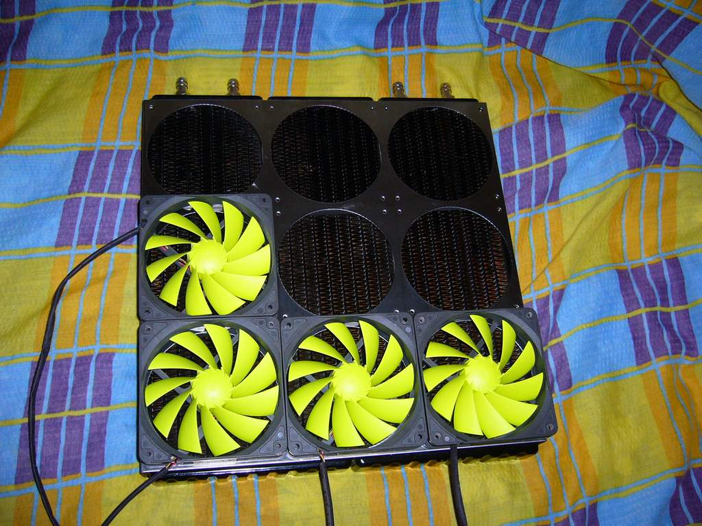

A MO-RA3 PRO és a MO-RA3 LT között két, egymással összefüggő különbség van.
A MO-RA3 Core meg totál lepusztított és más.Az LC-re se venti nem szerelhető (egyik oldalra sem) se talp, se rácsok.
Az LT verziónak csak az egyik oldalára szerelhető ventilátor, így csak egyik oldalra kapott rögzítő-rácsot. Ez a radiátor elejének kinézetére is kihat.
A PRO verzió mindkét oldalára szerelhető ventilátor rács, és a ventirögzítő alkalmatosság teljesen átöleli a radiátor elejét:
Core:
LT:
PRO:
A PRO és az LT is kaphat továbbá rácsot, azonban mivel a rács a ventilátorok rögzítőfurataiba kapaszkodik, így nem vagyok benne biztos, hogy az LT esetében mindkét oldal rácsozható.
