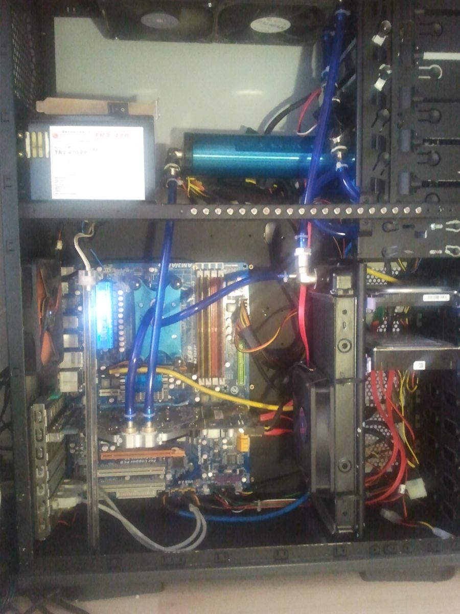

Akkor ha jól látom a szivattyú van legfelül az 5,25-ös helyeken, ami pont nem látszik?
A tartályból a szivattyú felnyomja a felső radiátorba, amiből lefolyik az alsóba, majd onnan CPU, végül VGA?A kiegyenlítőt érdemes lenne függőlegesen elhelyezni és alá a szivattyút, szerintem minden más maradhatna. Ezután tartály alsó és felső csatlakozásaira szerelsz valami T-elágazót, összekötöd átlátszó csővel, amit kivezetsz a házon kívülre.
duffbeer
NaNorbert #36494 üzenetére
Igazából látnom kellene, hogy van bekötve a rendszered.
Mindenesetre szerintem az a legstabilabb, ha a kiegyenlítőtartály van legfelül, ahogy a legtöbb egyéb keringési rendszerben, kivéve persze a nyomás alattit, mivel a levegő felfele törekszik. //Például az ilyen lakás-fűtésrendszereknél nincs szükség légtelenítőszelepre, csak azoknál, ahol alul van a nyomás alatt tartott kiegyenlítőtartály.// A tartályból belefolyik a szivattyúba, vagy már benne van a szivattyú, az áttolja mindenen és szépen felül visszacsordogál a tartályba. Így a legtöbb bubiképződést kiküszöbölheted. Persze az se mindegy mi van hova kötve és milyen szögekben mennek a csövek.
duffbeer
NaNorbert #36482 üzenetére
Egyébként, ha mindenképpen őröl a paranoia, a tartály aljáról kivezetsz egy áttetsző csövet a házon kívülre a tartállyal egy szintbe, azzal párhuzamosan, a tetejét vagy visszavezeted a tartály tetejébe, vagy ráoktojálsz a cső végére valami kis szűrős-szellőzős cuccot, így csodálatosan látszani fog az aktuális vízszinted kívülről.
Nem egészen ide illik, de valami ilyesmi felépítésre gondolj!
