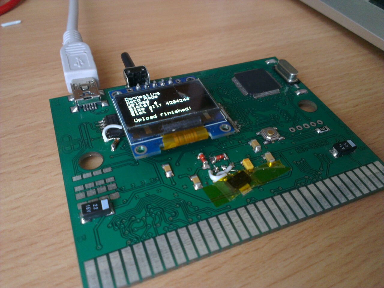

don_peter
Egy saját fejlesztésű hardverről van szó.
Itt egy videó az adat feltöltésről: [DPTP System - DPTP SMFD 64/128Mbit cartridge proto ]
A videón látszik, hogy csak 1 fájl választható ki, de az új verzión már 4.
Ezt képbe tudom csak mutatni:Utóbbi esetben kellene összefűzöm a betöltött fájlokat egy tömbbe, majd azt az egy tömböt fogom feltölteni a hardverre..
Ha van ötleted vagy példa kódod a byte-os ősszéfűzésre, ne tartsd magadba, mert a feljebb beírt kódom nem a legjobb és szerintem hibás is, mert kb 6.7MB után valami hiba miatt nem tölt be semmit. -
