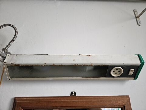

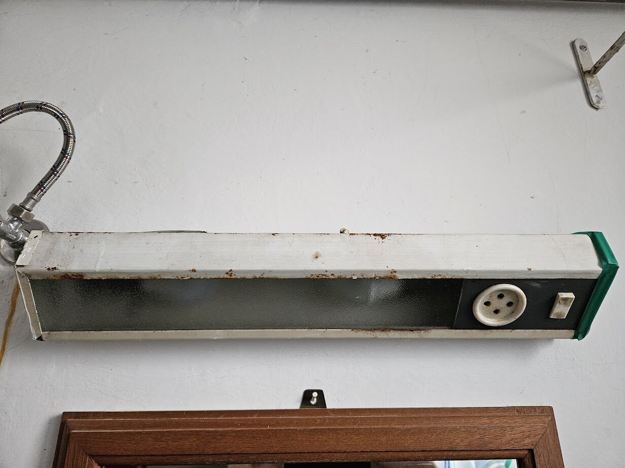

Tappancs2001
Szia! Sajnos nagyon közel van a fürdőkád (zuhanyfüggöny van felszerelve rá). Az akkori szabványoknak sajnos megfelelt így is.
Vagy még abban is gondolkodom, hogy a helyére egy falon kívüli, csapófedeles Ip44 védettségű dugaljat szereltessek fel (villanyborotva és hajnyíró részére). Szerinted melyik a jobb megoldás (már ha egyáltalán létezik)? -
lappy
Tappancs2001 #9360 üzenetére
azért jó lenne tudni, hogy milyen közel van a zuhanyzó/fürdőkád

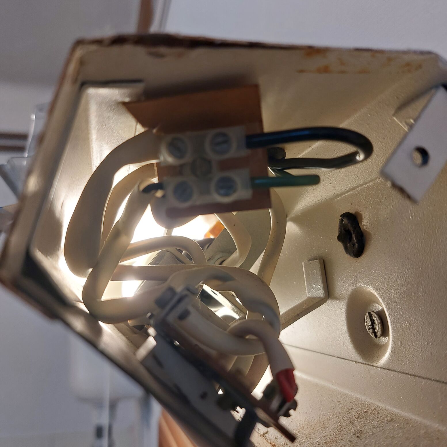

Tappancs2001
Sziasztok! Egy régi fürdőszobában egy ősrégi, még földeletlen konnektorral rendelkező tükörmegvilágító lámpát szeretnék kicserélni egy ilyenre: https://rabalux.hu/78027-duddu. A kötődoboz a szomszéd helyiségben (műhely) található, ahonnan 2*1 mm Cu vezeték van alámpatesthez csatlakoztatva. Mekkora munka szerintetek a földelés kiépítése ezen a rövid szakaszon? Ehhez a munkához mindenképpen szakembert kell majd hívjak?
A régi lámpatest belsejéről egy fotó: -

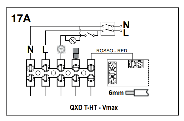

PROTRON
Benne van a ventiben?
Akkor nem kell az a 3 pólusu kapcsoló, amit találtál az egyébként 2 fázisu ventikhez való.
Tehát kell egy leválasztó kapcsoló valahova, meg az 1 db vezérlő kapcsoló a helyiségbe.Persze ha csak 1 szerelvény dobozod van, akkor lehet azt is hogy csillárkapcsolóból van a 3 db egypólusuval szerelt változat.
Ilyenkor 2 egymás mellettinek a külső billentyűjét összeragasztod, hogy egyszerre mozgassa azt a 2 kapcsolót.
A fázisról csinálsz egy elágazást és visszakanyarítod a harmadik kapcsra, tehát 2 fázis és 1 nulla megy innen a ventihez.
Ugye az összeragasztott lesz a "leválasztó'" ami lehet állandóan felkapcsolva, a 3.-at meg kapcsolgatjátok.Gányul néz ki hogy a 3-ból mindig csak 1-et kapcsoltok, fura lesz megszokni, de problem solved.
S-eye
PROTRON #9337 üzenetére
Én ilyen kapcsolóra gondoltam: [link] . Nem tudom mi ennek a magyar megfelelője, rákeresve erre, 3 pólusúra 400V-os kapcsolók jöttek ki nekem, ami nyílván nem jó erre a célre.
A páratartalom érzékelő már be van építve a cuccba, a folyamatos fázisról üzemel. Két kapcsolóval meg tudom csinálni a műveletet: L és N kétpólusú kapcsoló, plusz sima 101 kapcsoló, csak kár lenne emiatt falat fúrni.
PROTRON
Bekötési rajz elméleti értelmezése:
hivatalosan minden ventilátorhoz, pláne vizes helyiségek esetében kötelező szeviz célú, két pólusú leválasztó kapcsolót telepíteni.
De ez nem feltétlen az a kapcsoló amit a helyiségben kézzel kapcsolsz.
A lakásokban azért szoktak helyiségbe (pl fürdő) 2 pólusút rakni hogy teljesüljön az előírás, ne kelljen 2 kapcsolót rakni. De ez nem ugyanaz a kapcsoló mint amire a gyártó gondolt, csak a szabvány megkerülése.Szóval az elméleti bekötés:
-jön a fázis-nulla, belemegy egy kétpólusú leválasztó kapcsolóba, ami valahol van, lehet akár a kötés dobozban, akár a venti közvetlen közelében;
-az innen induló fázis el van ágaztatva, egyik ág megy a venti bekötési pontjára, másik ág megy a "vezérlésre";
-ez a "vezérlés" a helyiségben lévő kapcsoló / nyomógomb, amely megnyomás után záródik és küldi a vezérlő jelet a ventiben lévő kapcsolóórába, amely a vezérlő jel megszűnése után 5 percig járatja a ventit;A rajzon az a "körben az X" jelzés, az arra vonatkozik, hogy erre a "vezérlő"-nek nevezett elágazásra tudsz lámpát rakni, ehhez kell külön a nullát is vinni kell a kétpólusú kapcsolóról a lámpához. Így viszont a karbantartás célú lekapcsolás alkalmával sötétben marad a helyiség, ami jó is meg nem is.
Az izzó csere alkalmával amúgy sem jó ha a szemedbe világít az izzó, inkább vigyél fejlámpát és akkor maradhat lekapcsolva.----bocsi a szófosásért, visszatérve az eredeti megoldandó helyeztedhez:
Ha a helyiségben lévő kapcsolóval / nyomógombbal párhuzamosan beépítesz egy páratartalom érzékelőt, akkor meg is van oldva a dolog, annak a kimenő jele legyen 230V-os így tudod vele vezérelni a ventit.
De lehet tudnak segíteni az itteni kollegák hogy hátha van olyan kapcsoló amibe be van építve, de nem biztos hogy van és olcsó is, olcsóbb és biztosabb megoldás a külön eszköz.
Azért is, mert ennek is vinni kell nullát, ahogy a lámpának is a leválasztó kapcsoló nullájáról. Minden elektromos berendezésnek kell működtető nulla.Párhuzamosan beépítve nem gond ha a nyomógombról induló fázis találkozik az érzékelőről induló fázissal, amíg ugyanarról a kmsz-ről élnek és azonos feszültség szint van. Ezt azért írom, mert van olyan páratartalom érzékelő, ami 24V-os vezérlő jelet akar küldeni.
S-eye
Aerauliqa QXD-80HT páraelszívóhoz keresek megfelelő kapcsolót. A logika az, hogyha felkapcsolom a villanyt, akkor elidul az időzítő, mondjuk 5 percig megy még utána. Viszont van egy állandó fázis is, ami bekapcsol, ha a páratartalom magasabb, mint mondjuk 70%. Milyen kapcsoló kellene ehhez?
A leírásban ez szerepel:
"A telepítés rögzített elektromos vezetékezéssel kerüljön kialakításra egy többpólusú kapcsoló segítségével, az elektromos hálózattal kapcsolatos előírásoknak megfelelően"+bekötési rajz
A két pólusó kapcsolóval a nulla és a fázis is megszakad ha lekapcsolom, automatikusan nem kapcsolna be, ha megnő a páratartalom. Valami féle csillárkapcsolóra lenne szükség talán. Mit használjak? Jó lenne egy db kapcsolóval elintézni az ügyet. -
