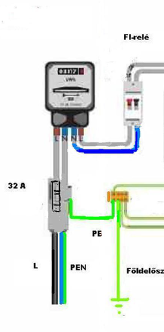

PROTRON
eldoble #8885 üzenetére
De hogy került víz a "töltőfejbe"?
Egyébként tud olyan szerencsétlenül megjelenni a víz hogy igen is olyan helyen okozzon összekötést hogy leoldjon a Fi relé, de tényleg kevés az info a tényleges helyzetértékeléshez.
BTW nem írtad a "FI relé" típusát sem, pedig az sem mind1, lehet hogy kombi Fi relé, ami zárlatra is leold nem csak nulla-föld hibára.Ismerősnél a gáztűzhely szikráztatója 230V-ról üzemelt és 20 év alatt a konyha pult mögött leszivárgó pára épp annyira elkorrodálta a dugvilla fejet hogy a "zöld korrózió" összekötötte a földeléssel az egyik pólust, mire a Fi relé folyton leoldott amíg be volt dugva.
eldoble
Egy ilyen Hama Univerzális hálózati USB & TYPE-C töltőfejet , bedugtam a konnektorba telefont tölteni, kb 5 perc múlva leoldott a Fi relé, kihúztam a töltőfejet és kiderült, víz van benne, az elektronika fórumban azt mondják, ettől nem oldhatott le a Fi relé.
Hol keressem akkor az okot, tényleg nem oldhatott le ettől? -

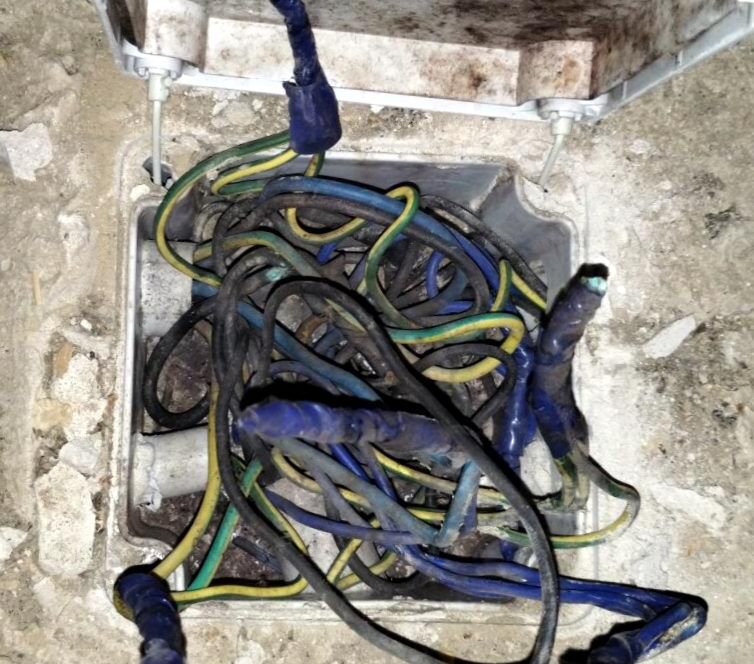

'60-as évekbeli védőcső nélkül falban szerelt alu kábelezést, biztitáblát érdemes full lecserélni, vagy csak a villanyszerelő akar munkát teremteni magának?

csemberlen
RandomName #8866 üzenetére
Halkan megjegyzem, hogy szigetelőszalagot új szerelésnél nem szabad alkalmazni 230V-os rendszerben.

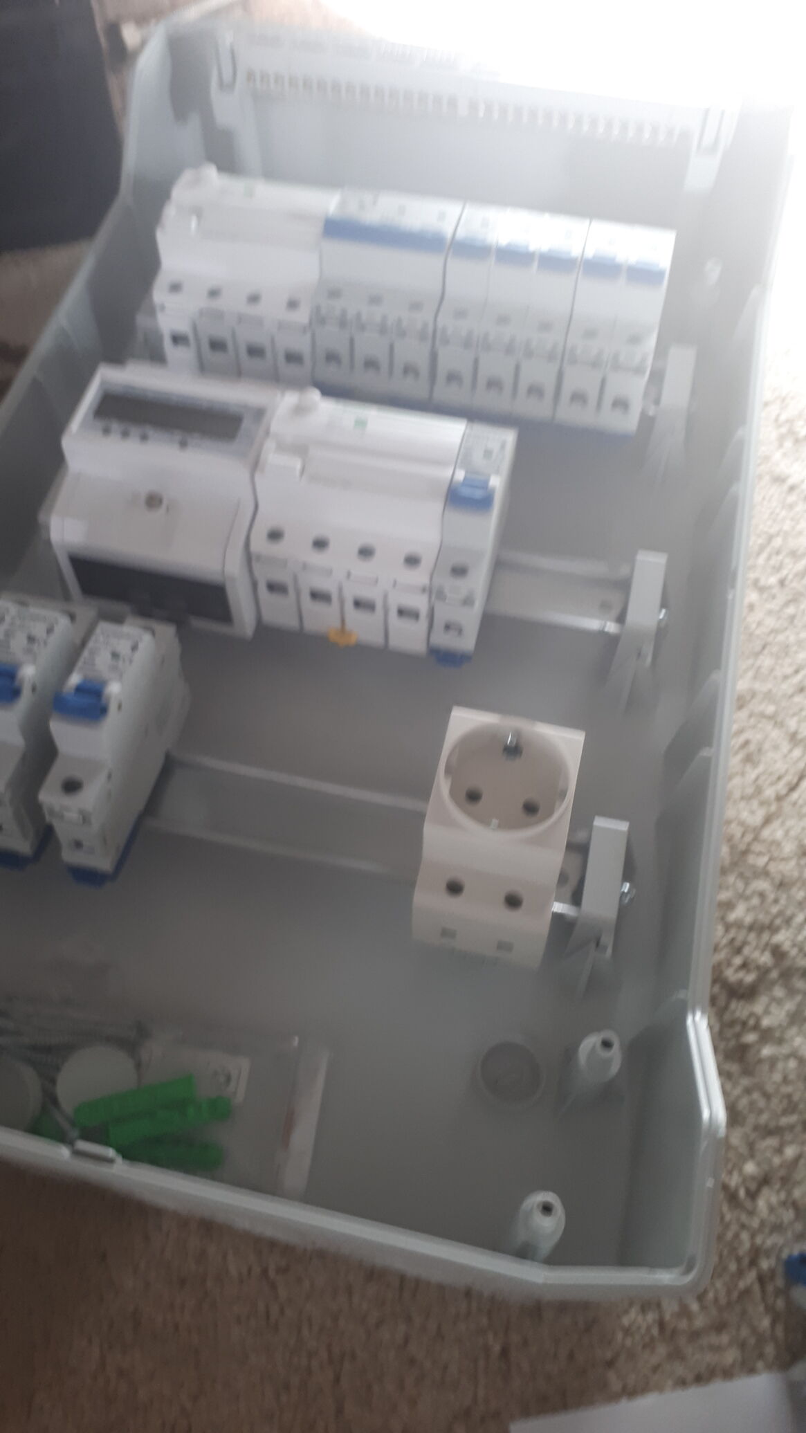

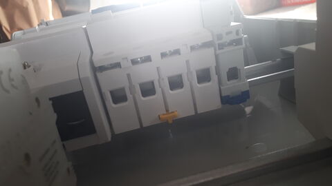

csubuka

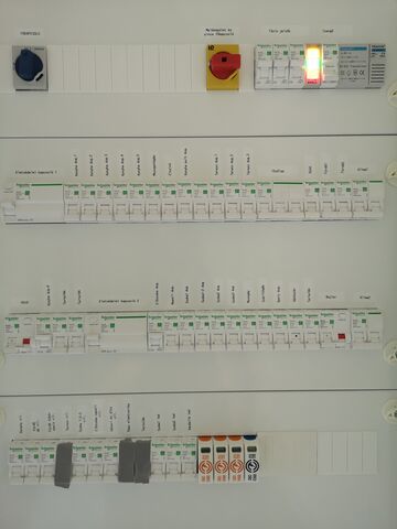

Megérkezgettek az alkatrészek a kisház elosztójához is
A Schneider és a Schrack cuccok sem igazán tudnak egy sorolósínen lenni valóbanNo de mindegy, ahonnan rendeltem, ott egyrészt extra túlárazással, másrészt nem is volt készleten Schrack fí relé éppen... azért lehet ezt a részét is szabványosíthatnák a különböző gyártók között, mert ez kissé nonszensz.
Marad a kötögetés a fí relé és az első kismegszakítók között. Aztán onnan meg a sorolósín. Vagy ha valakinél volna Schrack, mert az ő forrásaiból az jön jó áron, akkor akár egy kis ráfizetős cserében is benne lennék
(írjatok ha volna ilyen fórumozó Budapesten
Viszont a Schrack kültéri doboz egész igényes, fém DIN sínek, szigetelt nulla és földsín, tök jó elsőre:

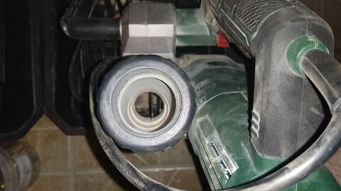

FecoGee #8836 üzenetére
Szigszalag helyett használj gorilla tape-t.
FecoGee
A légkábelem sem túl hosszú sajnos, az a gyanúm hogy ahogy a szél rángatja a kábelt az mozgatja a sapkát is. Ha elmozdul a sapka akkor lesz egy rés a cső vége és a sapka között, oda pedig mikor nagy vihar van a szél behordja a vizet.
SaGa59
Szerintem elég erős a szilikon, főleg, ha viszonylag szűk helyen viszonylag nagy felületen fog. Rugalmasan tömít és ragaszt, vagyis elnyeli a mozgásokat. Ha le akarod szorítani, awa bilincs a csőre, alá hiltiszalag vagy hasonló, amivel leszorítod a sapkát. Azt viszont nem nagyon értem, hogy tud megmozdulni egy ilyen sapka egy függőleges cső végébe dugva. Főleg szilikonnal körbe nyomva vagy szigszalaggal beszorítva a nyakát.
FecoGee
Köszönöm szépen a gyors választ! A szilikonra gondoltam én is, de attól félek hogy mint ragasztó nem elég erős ahhoz, hogy a helyén tartsa a sapkát. Most alaposan körbe lett tekerve szigszalaggal, feszül rendesen mégis elkezdett kimozogni, vagyis én már látni vélem
Valami olyasmi jutott még eszembe hogy mint egy pezsgősdugót valahogy oda kellene fogatni a csőhöz ami jó szorosan ott tartja, csak még nem találtam ki hogy mivel.

FecoGee #8834 üzenetére
Neutrális szilikon. Azért kell neutrális, mert a sima (ami ecet szagot áraszt miközben köt), megmarja a horganyzott csövet. Létezik áttetszőben, fehérben, bármelyik jó lehet, Kicsit kihúzod a sapkát a csőből, jó vastagon körbe kened szilikonnal, visszatolod, felesleget letörlöd. Én ugyanezt csináltam a hét végén, mert a sapkát tartó műanyag könyök szétnyílt, így kicsúszott belőle a sapka. A könyök kapott három awa bilincset meg egy adag szilikont, a sapka "szára meg további szilikont. A szilikon évekig rugalmas marad még a napon is. Én ragasztóként is szoktam használni bizonyos műanyagoknál, amit a normál ragasztók nem fognak meg.
FecoGee
Pár hete én kérdeztem Guman sapka elmozdulásával kapcsolatosan.
A probléma a villanyszerelő elmondása szerint, hogy a fém horganyzott csőben szokott lenni műanyag cső amibe a sapka belefeszül. Sajnos nekem a horganyzott tetőcsőben nincs műanyag cső ezért nem feszül a sapka. Ezt az előző villanyszerelő úgy oldotta meg, hogy szigszalaggal körbetekerte a sapka szárát és beletuszkolta a fém csőbe. Ez nyilván ideig-óráig tartott is. Most is ezt tudtuk tenni, jobb lett a helyzet de szerintem hamar ki fogja mozogni a sapka magát megint és akkor víz jut a villanyórába.
Van esetleg ötletetek hogy lehetne ezt megoldani? Valami jó ragasztó, ragasztószalag vagy ilyesmi, ami esetleg bekenés/befújás után duzzad és elég erős ahhoz hogy a helyén tartsa a sapkát?
Megmondom őszintén hogy egy ilyen hiba miatt nem szívesen szabványosítanám a mérőhelyet hogy új csövem legyen, egyébként semmi gondom a villamos hálózattal.
Köszönöm szépen a segítséget!

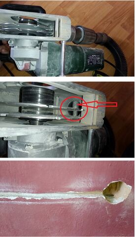

astrojoe12
Köszi a válaszokat mindenkinek!
Szétszedtem a gépet, a csavar helyét kiköszörültem szép simára, kívül gumival tömítettem és ababilinccsel összefogtam. Azóta tökéletesen működik, már sok métert vágtam vele.
Ez egy banális tervezési hiba volt.Még azt vettem észre, hogy ha visszafelé vágok vele, akkor az árokba nem tudja benyomni a port és még tisztábban dolgozik. Most egy bútorozott, lakott szobában is vágtam vele. Letakartuk a bútorokat vékony takaró fóliával, de nem is kellett volna, mert nagyon tisztán dolgozott a gép. Mondjuk a porszívó is bika erős és átalakított szűrője van. Be lett építve egy papír porzsák is a gyári szűrők elé.

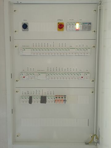

Itt milyen csövet használnak AC, és DC oldalon?Szerk.:
Amúgy erősen hibás ez a fajta kivitelezés ha a mi éghajlatunkon csinálod, mert a csőadapter elrontja az IP védettségét a kiselosztóknak, és párásodás léphet fel.

Van nekem is Lidl is maróm. Azzal sokat martam, van benne rács, holnap ránézek már rég használtam.
Régi falaknál a leeső mész réteg ha egyben maradt, az megakasztotta. Leállítottam, kiesett belőle, aztán go...
Csavarra nem emlékszem, de rá kell néznem. -
Poultier
astrojoe12 #8827 üzenetére
Nekem PowerPlus maróm van, abban semmi akadály nincs.

lappy
astrojoe12 #8824 üzenetére
tervezési hiba
astrojoe12
Vettem egy Lidl horonymarót, csak nem tudok dolgozni vele. 40 centiméter vágás után eltömődik a porszívó csatlakozó nyílása. Pont ott van egy csavar furat, ami egyben tartja a gépet. A kis résben elakadnak a közepes darabok és utána teljesen eltömődik porral.
[videó link]
Direkt van torlasz ott, vagy ez egy ordas tervezési hiba?
Valaki megnézné a maróját, hogy abban is van-e torlasz? Előre is köszi! -
jozsi252
Nemrég szóba került hogy az udvaron szeretném átkábelezni a reflektorokat illetve a 2 garázsban a ledes világításokat mert sima MT kábellel vannak csinálva, illetve eltérő keresztmetszettel. Itt lenne a legutóbbi posztom ami a garázsvilágításokkal kapcsolatos.
Van még 3 reflektor, azok egyszerűbbek mivel konnektortól megy pár méter kábel egy kötődobozig, onnan pedig Wago-val oldottam meg a elosztásokat. De ezeket is újra akarom kábelezni.Most már akkor lefixáltam hogy H07RN-F kábelt fogok használni. Azt is kiderítettem hogy az a konnektor egy olyan áramkörhöz tartozik ami egy F&G márkájú C karakterisztikájú 16A-es biztosítékkal van biztosítva.
Elvileg ide ugye már 2.5-es kábel kellene a 16A miatt. De mivel az összfogyasztás ha minden megy akkor se éri el a 200Wattot, ezért fölösleges lenne ilyen vastag kábel.
Láttam hogy van a Tracon-nak egy ilyen fi relés adaptere ami ugye alkalmas arra hogy ne rázzon meg kint az áram ha bármi gond van. Viszont még mindig ott vagyok hogyha zárlat van akkor ha tutira akarok menni akkor kell a 2.5-es kábel.
A kérdésem az lenne hogy létezik olyasmi adapter amiben egyben van egy 10A környéki kismegszakító is és mondjuk fi relé is? És akkor bőven elegendő lenne nekem a 1.5-es kábel, könnyebb lenne elvezetni is, meg bekötni is.Tudom hogy legjobb az lenne ha lenne mondjuk a konnektor fölött ahol jön a fővezeték egy lakás elosztó berakva, kapna egy 10A-es kismegszakítót, kapna egy fi relét, és úgy menne le a már 10A-re korlátozott kábel a konnektorhoz. De mivel ezt nem tudom már megoldani így ezt kihagyom.
Szóval tudtok esetleg mondani olyan adaptert ami segítene nekem ennek az ügynek a megoldásában? Gondolom a fenti Tracon fi relé bizonyos esetekben leoldhat ha zárlat van, de közel se tuti megoldás?Köszönöm szépen!
astrojoe12 #8821 üzenetére
Wagot rakhatsz obo A8, A11-ek kis dobozokba. Nem ez az érdekes... hanem az, hogy a kötésnek hozzáférhetőnek kell lennie. Az ilyen esetek miatt kerülendő az állmenyezet feletti kötés. Mert elég egy villámkár, vagy egyéb okból megégő, vagy meglazuló kötés és már verheted is szét a gipszkarton mennyezetet, ha egyláltalán tudod évek múlva, hogy hol a plafonra rögzített doboz. MBCU-hoz én nem a karos, hanem a Wago 2273-as sorozatú sima bedugósat használnám. De végül is mindegy, hogy melyik Wago.
A keresztmetszet váltáshoz: Amikor 1,5-el állsz le, akkor a kismegszakító azon a körön max B13... hiába 2,5-el indultál.
