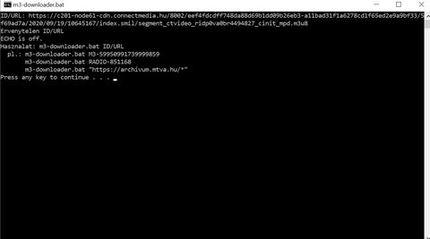

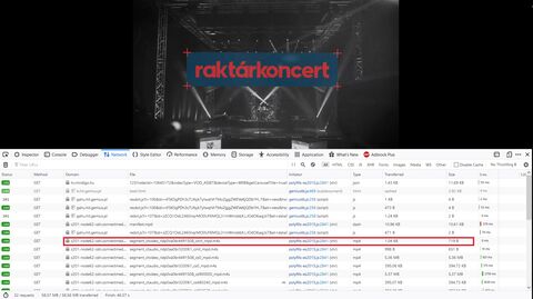

NVGelder
Sziasztok! A raktárkoncertek kapcsán..csak hogy jó nyomon vagyok-e?
Elindul a videó,
F12,
Network részen kikeresem az első "segment_ctvideo..." kezdetű sort,
kimásolom a linket, és átírom a a végét m3u8-ra,
mondjuk "https://c201-node61-cdn.connectmedia.hu/8002/eef4fdcdff748da88d69b1dd09b26eb3-a11bad31f1a6278cd1f65ed2e9a9bf33/5f69ad7a/2020/09/19/10645167/index.smil/segment_ctvideo_ridp0va0br4494827_cinit_mpd.m3u8"Viszont ha én ezt bemásolom a downloader-be, ezt kapom...tudna valaki segíteni, hol a baki?
valentine21
Black_T
