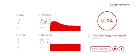

Sziasztok, UPC (Vodefone) internetem van 500mbit/s. Utóbbi időben lassúnak érzem, mikor sebességet mérek mindig csökkenő értéket mutat, az változó honnan indul a mérés általában mindig 300 felett indul és 150-250-et csökken a mérés végére. UTP kábelen használom, a konfigurációm nem változott, Számítógép és a connect box közt nincs egyéb hálózati eszköz. Régebben stabilan hozta az 500-at. Képen látjátok mire gondolok.

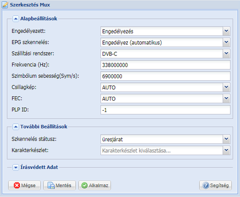

Nálam is TVHeadend van. Régebben én is egyesével szórakoztam, hogy felvegyem a MUX-okat aztán rájöttem, hogy időpocsékolás...
Töröld ki az egész hálózatot és kezd elölről szerintem, már csak az EPG miatt is, mert azt ISO-6937-re kell állítani különben hibás lesz az EPG. Aztán...
Nálam ezt az egyetlen egy MUX-ot kell felvinni manuálisan és megtalálja a többit is. Ez a 338 MHz tartalmaz adatokat is a többi MUX-ot illetően és automatikusan lekéri.

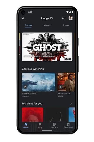

A Google TV legnagyobb uj erossegei persze kapcsolodnak a kereseshez. Szinte az osszes streaming szolgaltatotol "lehuzza" a musorokat es egybe veszi. Igy egy helyen lehet keresni. Ezekbol mufajok es egyebb szempontok szerint kategorizal. A Voda TV (sokat reklamozott) ajanlo rendszerehez hasonlo (tanulo kepes) a For you menu. Az HBOGo IMDB ertekeles helyet itt a RottenTomatot hasznaljak. A szolgaltatok kozt persze elo TV is lehet pld. Hulu Live. A taviranyito olyan hang paracsokat is tud hogy "mutasd az oscar dijas filmeket"
A nagy hir hogy a Google TV mobil app formaban is megjelenik.

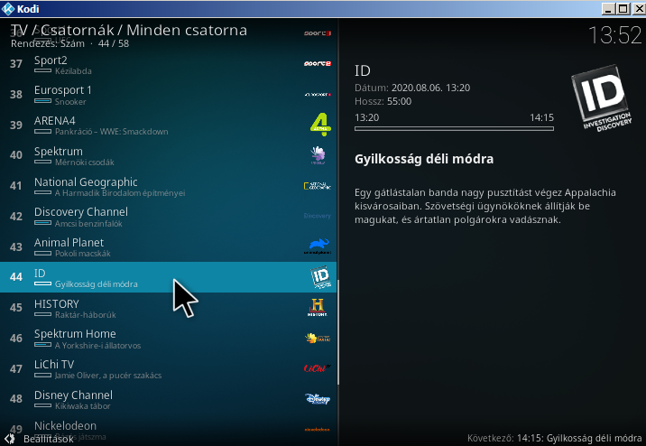

De ha vállalkozó szellemű vagy és van egy kis időd, akkor nézz be a Kodi topikba, mert kényelmesen távirányítóval vezérelhető a HorizonGO. Persze ha nulla ismereted van Kodi terén akkor kicsit több időt emészt fel az elsajátítása, és bármikor meg is szüntethetik egyébként a HorizonGO-t, szóval méregelni kell, hogy érdemes-e belevágni.
De a végeredmény magáért beszél.

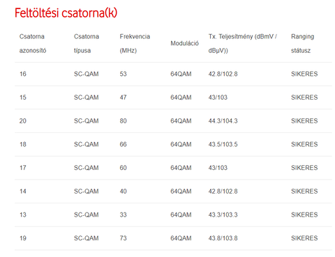

Szuper, úgy tűnik a topikban nálad lett először több feltöltési csatorna, rendben vannak az értékek.
Remélhetőleg egyre több helyen fognak új feltöltési csatornákat felkapcsolni. -

Grat, te vagy az első itt. 73 MHz és 80 MHz az új csatornák (7 MHz-esek). Természetesen ez még ED3.0. A csatornák ED2.0-ásak.
