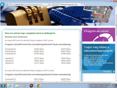

hoho34
Intruder2k5 #40965 üzenetére
A wot-hoz nem lehet klienset adni. Meg hát a LOL-hoz sem. Próbáltam utorrent-et Bitcomet-et, semelyikkel nem jobb. Ilyen hibával még nem találkoztam. Nem tudok se filmet se semmit letölteni,mert családi vita van rögtön.
hoho34
Intruder2k5 #40963 üzenetére
Igen torrenten sok idő. Előre is KÖSZÖNÖM
, hogy foglalkozol velem. Elindítottam 128GiB letöltéseket.
FTP: 15 óra
HTTP 3 napot írt.De ha http-n töltök nincs gond, csak a torrentel. Nem értem mi lehet.
hoho34
Intruder2k5 #40960 üzenetére
Ja és mind a 3 gép kábelen van. Kat6 mindegyik, és rendes bekötéssel.
hoho34
Szia
Ezzel is próbálkoztam, de wot-ot töltök vagy bármi mást megáll minden. A letöltés se valami hu de nagy. 1 giga adatt jön 3-4 órán keresztül. Közbe meg senki semmit nem tud csinálni a másik két gépen. Amugy megvan a 241-es sebesség a speedtest-en. Nem kell semmit állítani a routeren hogy jobban elossza a sávszélességet?
hoho34
Az lenne a kérdésem, 3 gép van rákötve a modemre. Akármelyik gépen elkezdek egy torrentet letölteni, azonnal nincs net sehol. Csak a torrentet tölti, és vége mindennek. Se skype se semmi nem jön be a másik két gépen. Mi lehet a gond? Eddig 500-as digi netem volt, ott semmi gond nem volt.De most ahová költöztem itt csak ez van. Ja és 240-es netet kértünk.
