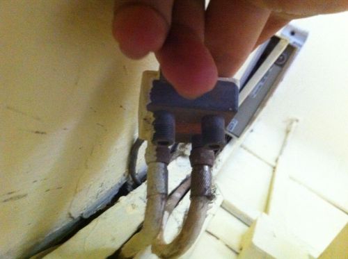

Ami a falból kijön és amire dugta a kábelt arra Cabelcon 4.9 van írva.
Regiee
kabelmania27 #40294 üzenetére
Azt én laikus szemmel megtudom állapítani hogy milyen árnyékolású a kábel?

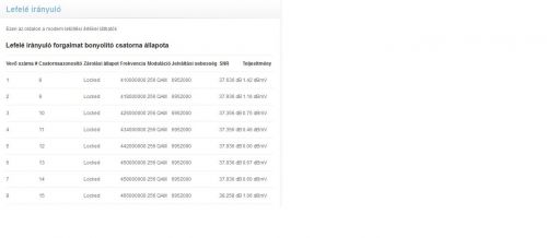

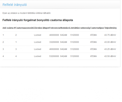

kabelmania27 #40233 üzenetére
Fel:
Adó száma # Csatornaazonosító Zárolási állapot Frekvencia Moduláció Jelváltási sebesség Csatornatípus Teljesítmény
1 6 Locked 40000000 64QAM 5120000 ATDMA 39.50 dBmV
2 5 Locked 33200000 64QAM 5120000 ATDMA 40.50 dBmV
3 7 Locked 46600000 64QAM 5120000 ATDMA 39.75 dBmV
4 8 Locked 53200000 64QAM 5120000 ATDMA 39.25 dBmVLe:
Vevő száma # Csatornaazonosító Zárolási állapot Frekvencia Moduláció Jelváltási sebesség SNR Teljesítmény
1 3 Locked 370000000 256 QAM 6952000 37.936 dB 6.63 dBmV
2 2 Locked 362000000 256 QAM 6952000 37.093 dB 6.69 dBmV
3 1 Locked 354000000 256 QAM 6952000 36.844 dB 6.85 dBmV
4 4 Locked 378000000 256 QAM 6952000 37.093 dB 6.29 dBmV
5 5 Locked 386000000 256 QAM 6952000 37.093 dB 6.69 dBmV
6 6 Locked 394000000 256 QAM 6952000 37.936 dB 6.71 dBmV
7 7 Locked 402000000 256 QAM 6952000 38.258 dB 6.89 dBmV
8 8 Locked 410000000 256 QAM 6952000 38.258 dB 7.07 dBmVHol kellene lennie elosztónak, illetve a csillapítónak? Családi házról van szó, az utcai póznáról jón a padlásra be, ott csinált vele valamit a szerelő, utána a falban jön a nappaliba a kábel és egy be a modembe.
Szerk:
A modem is a router is 192.168.0.1 címet kap alapértelmezetten. Ez a bridge módban is így marad, és összeakadnak? -

Nem tudjátok, hogy lehet valahol venni ilyen elosztókat?
Az történt, hogy a festő jól szétszedte a kábeleket, hogy tudjon festeni, aztán persze az elosztók elkeveredtek
Vagy ehhez hívjam ki a UPC és 2 hét múlva meg is csinálják? -
