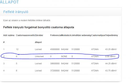

kabelmania27
takessz #23161 üzenetére
Frekvencia kényszerítéshez írj be 410000-et és nyomd meg a gombot.
kepzavar: Előfordul hogy csak 2-3adási freki van, ha megvan a sebesség normális a ping akkor nem kell vele foglalkozni. 6Megabit feltöltéshez elég a két us ha nem lesz elég átkapcsol három vagy négyfrekire. -
takessz
Zitronensaft #23163 üzenetére
Megmondta a Upc-s Csávó nálunk 4 nek kéne mennie amiből van hogy 1 megy ez okozza a ultimate lagot és ez modem hibája!!!
kabelmania27
takessz #23158 üzenetére
Azért kérdezem mert ha nem 402 vagy 410 az első freki akkor kipróbálhatnál egy frekikényszerítést (410000 vagy 402000-t írj), hátha másképp szinkronizálna. Milyen osztóval van elosztva a koax?
kepzavar: Szerintem jó így 9-es vételi belefér, több az SNR, ha magas ping/packet lost veszel észre akkor tedd vissza. -

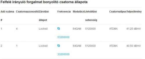

takessz
kabelmania27 #23148 üzenetére
(#23148) kabelmania27 Ott semmi hiba nincs a frekikel
(#23150) mate3553 Hát nem tudom de a tököm ki van a upcvel tegnap full kábel meg csatlakozó csere se oldotta meg és ez csak egyre sz@rab !!

kepzavar
kabelmania27 #23152 üzenetére
Fiber 60. Nincs osztó. A koax és a modem közt van egy FAM 6 névre hallgató valami.
