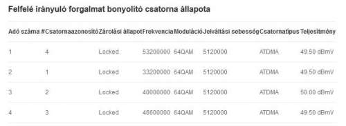

Na végül kiderült, hogy nem nálam van a hiba. Valami hibás kütyü valakitől valami zajt küld a node-hoz, és amiatt az egész könyéken elmegy a net, ledobja a modemeket arról a frekvenciáról. De tegnap délután hívtak, hogy sikerült kiszűrni, hogy kinél van a hibás cucc és a cseréje után elvileg már jó lesz a rendszer. Azóta nem is ment el egyszer sem a net, kopp kopp... Remélem így is marad.
Megkértem, hogy nézzék már meg a padon, hogy milyen osztók vannak. A szobámba, ahol van a modem és egy hd mediacard ide van egy kettes osztóval elosztva egy koax, a falból a koax még egy kettes osztóval van elosztva a tv-re és netre. A másik elosztásról megy az összes többi tv a házban.

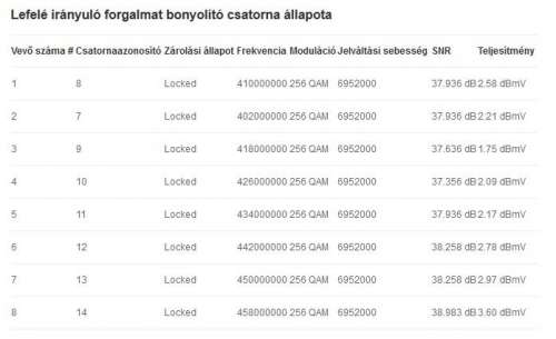

kabelmania27
Tommy1982 #25201 üzenetére
MMWO és tap osztót kerüld ed3 modemet egyikbe sem célszerű kötni, szobába tedd vissza ezt a jófajta kettest, nézd meg hogy a hármas osztónak mindhárom kimenete egyforma csillapítású vagy az egyik -3,5/2x-7,5 utóbbi esetében a modemes szobát kösd a -3,5re, ha egyforma csillapítású akkor két kettesre cseréld esetleg ha megoldható akkor fogadd meg Intruder2k5 tanácsát, azaz a bejövőre tedd a signal kettest egyik ág modem másik hármas.
adika4444: Rendben vannak az értékek. Ha leírod hogy milyen osztóval van elosztva az koax kilehet számolni a bejövő jelerősséget. -
adika4444
Ezek az értékek milyenek? A net jól megy, jön a 120 Mbps.

Channel 1: 4.7 dBmV 40.1 dB
Channel 2: 4.5 dBmV 40.2 dB
Channel 3: 4.3 dBmV 40.0 dB
Channel 4: 4.4 dBmV 40.4 dB
Channel 5: 4.7 dBmV 40.8 dB
Channel 6: 4.4 dBmV 41.0 dB
Channel 7: 4.9 dBmV 40.9 dB
Channel 8: 5.1 dBmV 40.8 dBUpstream Channels
Power Level:
Channel 1: 42.3 dBmV
Channel 2: 41.2 dBmV
Channel 3: 41.5 dBmV
Channel 4: 41.5 dBmV
nyáron a power level az 2 és 3 közelében volt. -
