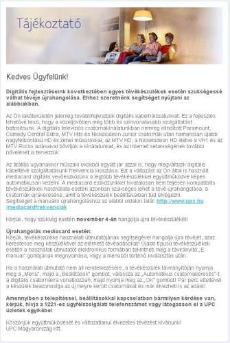

Helló! Én is megkaptam ezt az e-mailt. Eddig semmi változás. Nem egyértelmű, hogy pontosan mikor akarnak sávszélességet növelni. Mondjuk azt csak tervként említették.Konkrétan az új csatornákat írták november 4-re. Legalábbis én úgy értelmeztem a levelet. Valakinek van tapasztalata?

Samsung tévéken ez úgy néz ki, hogy Gyors keresést kell választani, és ott enged kiválasztani UPC szolgáltatót, a paraméterek pedig:
Frekvencia: 346 MHz
Symbol rate / Jelsebesség: 6.9 MS/s vagy 6900 kS/s
Moduláció: QAM 64 vagy 64
És egy településenként változó hálózati azonosító, ami 43-mal kezdődik és itt találod a neked valót. -

hi! és freki kiosztás mellett csatorna kiosztás? Van egy olyan heppem, hogy szeretem úgy hangolni a mediacardos TVmet, ahogy a boxon is vannak a csatornák, most is úgy van... pontosabban ha megbabrálták akkor már nem
Amúgy szomorú, hogy a frekikiosztás nem frissebb, jó lenne ha update-elnék, amikor frissítik a rendszert... -

Én csak ezt ismerem, de sajna nem mindig aktuális, később szokták frissíteni KATT IDE!
