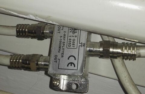

Sziasztok. Adott 1 az utcáról bejövő koax kábel. A [képen] látható elosztóból összesen 5 kimenet van, 1 net és 4 tv. Jelenleg mind a 4 tv kimenet használatban van, de szeretnék egy 5. tv-t rákötni. Próbáltam az egyik tv kimenetet 2fele osztani. Ameddig csak 1 tv volt a plusz elosztóra kötve, addig tökéletes volt a kép és a hang is, de amint rádugtam még egy tv-t akadozott a kép és a hang is. A kérdés az, hogy ez orvosolható-e valahogy. Valahogy erősíteni lehet-e, esetleg a jelenlegi elosztot cserélni egy 5 vagy 6 tv kimenetesre, ami az internettel is boldogul? Köszi

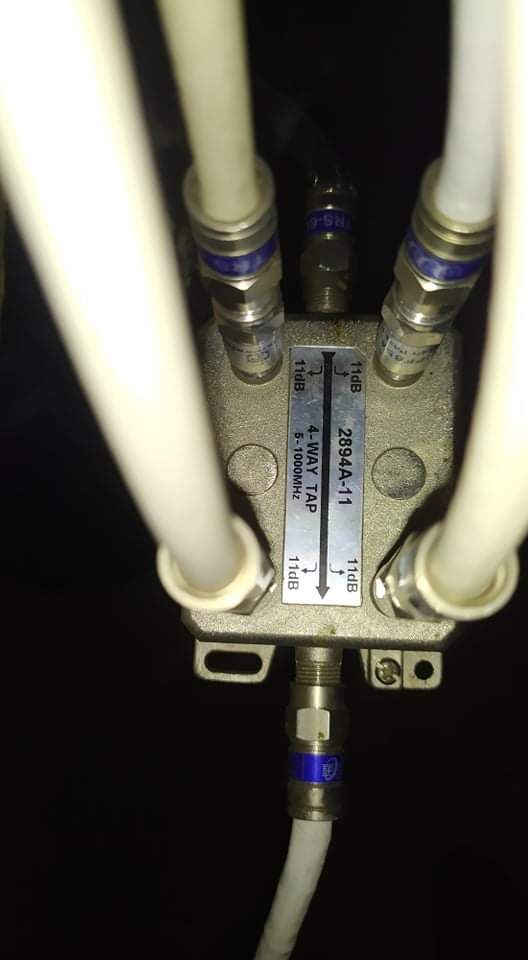

UPC kábel TV-t erősítenék meg, sok az elosztás. 2 BOX van, internet is van.
Hozzáférni sajnos csak az első elosztási ponthoz tudok, onann 4 leágazás van. Az egyik leágazáson van egy BOX és a router.
Viszirányos erősítővel próbálkoztam, sajnos csak paszívom volt. A bejövő jel 72dB körül van, sajnos ezt csillapítanom kell mert leül az erősítő. Így sajnos ha felerősítem a jelet akkor az internet nem akar beállni, szerintem túl nagy az előre irányú jel. ha meg visszaveszem akkor megint ott vagyok, hogy a boxoknak kevés a jel. Most aktív erősítővel próbálkozom, majd. Kérdésem, hogy mivel, vagy hogyan tudnám mérni az előre és visszirányt, és mennyi az előírás a szintekre.? DVB-C műszerem az van. -
Mikisys
Pedig Én is írtam már hasonló megoldásokat ide.
Nos, egy hármas osztó kell a bemenetnél, onnan legyen a három TV-felé a kábel kiépítve, toldások nélkül! Ha még nem jó, akkor erősítős osztó kell, a bejövő jelet abba kell bekötni, és abból megy a TV-készülékekhez a kábelezés, ami a lehető legrövidebb.
Egy osztó kevesebbet oszt le a jelből, mint most a két osztó, mert elosztod a bemenetnél, majd a két TV-felé újabb osztó van betéve, ez már nem jó.

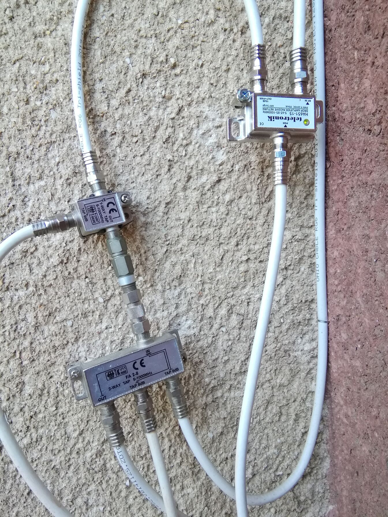

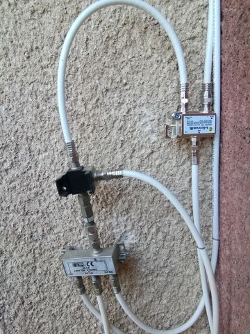

Ez a splitter van még betéve a 3. és a 4. tv elé.Ahogy én látom, a bejövő jel meg van erősítve (+15db) egy aktív (230V) jelerősítő eszközzel (Teletronik), ami passzív visszirtányú áteresztővel van ellátva (modem miatt);
Aztán az erősített jel ketté van választva egy 1-utas leágaztatóval: egy csillapított jel (-6db) megy ki a leválasztó TAP kimenetén a modemhez (amin 120/5 Mb/s elméleti maximumos adatforgalom zajlik);
az OUT kimenete megy a tv-khez:
a tv-khez menő 2-utas leágaztatóból két csillapított jel megy (TAP-ból kijövő kábelen) 2 közeli tv-hez, míg az OUT kimeneten megy két távolihoz, egy csillapítás nélküli splitter beiktatásával.Így minden jól működik a gyakorlatban. De ha valami miatt hozzá kell nyúlnom: szakszerűség, biztonság, stabilabb vétel vagy más miatt, akkor jó lenne, ha tudnátok segíteni.

Így van, azaz megy a modembe. A 3 tv-kimenetből a jelveszteség nélküli "out" van egy másik helyiségben kettéosztva, így jön ki a négy. A szerelés a helyi kábelszolgáltató műve.
Mindenképpen be akarom dobozolni, de előtte rendbe tenném.
Van ötleted, hogy érdemes belenyúlni?A modem egyébként egy kínai Thomson TMC471

Pazolini #1239 üzenetére
Hol van akkor a 4db TV csatlakoztatva?
Ezek az osztók nem jók a gyors modemekhez, nálam jel-leválasztó van, nem osztó, egész másképp néz ki és egyértelműen rá van írva, hogy modem, illetve TV kimenet.
Amit bekarikáztál "M" jeligére az már osztott jel. Ha az a modembe megy, akkor rég rossz az egész szerelés.Üdv!

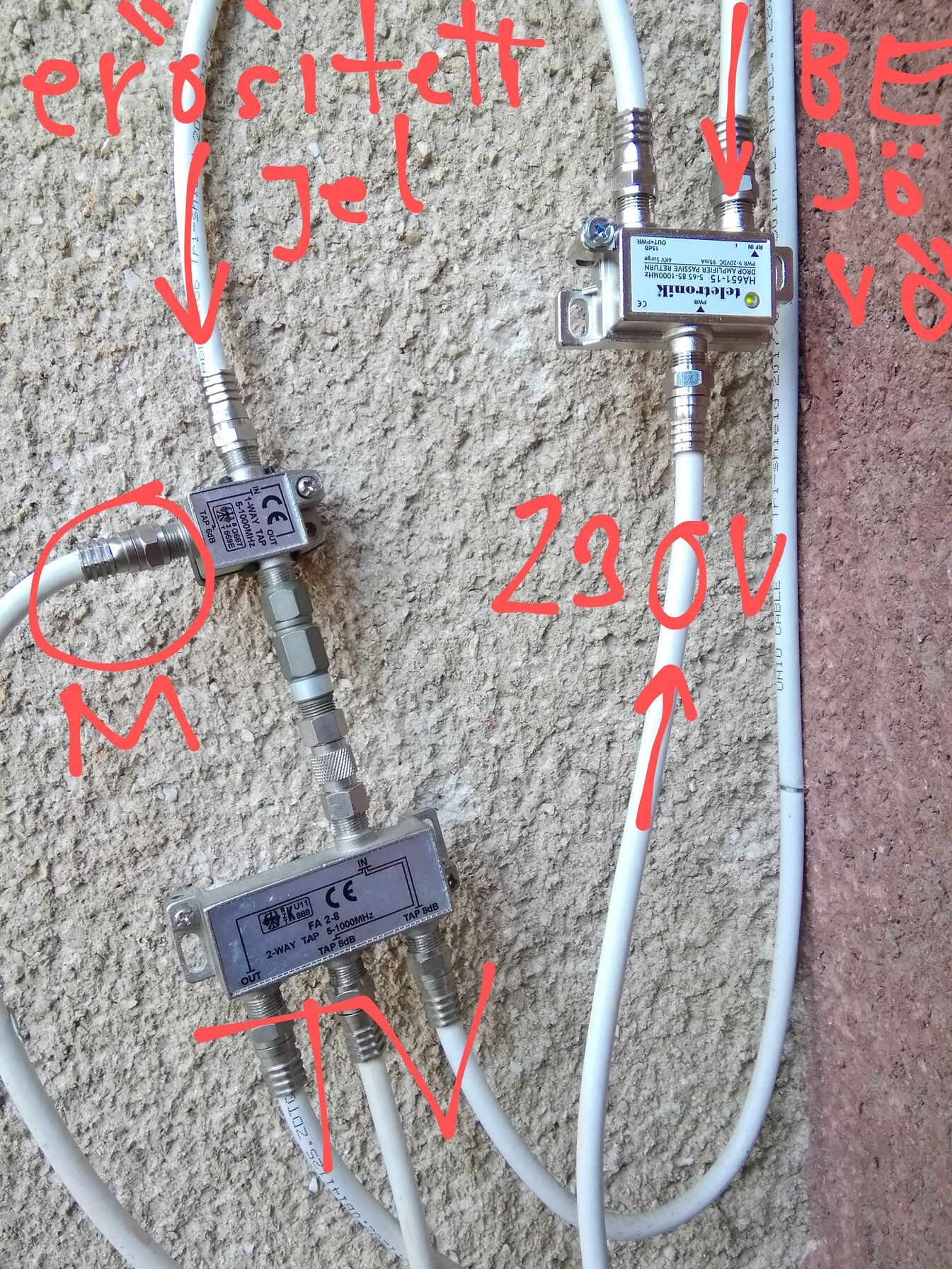

Nem pont így van. Bocs, hogy nem írtam meg. Szóval a Teletronik jelerősítőbe föntről csatlakozik a lengőkábel. Alul kapja a hálózati erősítést a 230V feszt használva.
Balra fönt jön ki erősített jel, ami bemegy az adat/tv elosztóba, amiből lefelé menő megy 3 tv-hez, a balra kanyarodó meg a modemhez. A lenti 3-as elosztóból a bal oldali (out) veszteség nélkül megy tovább 2 másik tv-hez. -
Mikisys
Pazolini #1235 üzenetére
Látom. Nem szép, de jó. Ebből egyik sem a modemhez tartozik.
A képen jobbra fönt az a bejövő antennajelet erősítő-távtáplálású, ami a STBoxból, vagy külső tápegységből kap energiát. Ebből megy az a rövid hurok-kábel a középső osztóba, (Out+Pwr) ide kell betenni a galvanikus elválasztót, hogy egyik TV se kapjon feszültséget. Kép középen egy leágazós osztó van, ebből megy tovább a jel az alsó leágazós-osztóba és egy TV-be. A 4db. TV esetén ebből két készülék -6dB-es osztott jelet kap, kettő másik TV pedig, -8dB-es osztású jelet kap az alsó leágazós osztóból, - ez a megoldás így jó.
Ha így jó minden készüléken a kép és a hang, akkor rendben van.Üdv!

A következő problémám adódott. HWR kábel tv előfizetésem van.
Néhány csatorna (pl sport 1-2, RTLII.) a saját szobámba csak akkor jön be a tv-n, ha a másik szobában is be van kapcsolva a tv.
Amint ott kikapcsoljuk a tv-t, az adás megszűnik az én szobámba.
Mi lehet a hiba? (Saját szobámba Phillips, másik szobába LG a tv.)Köszi!
