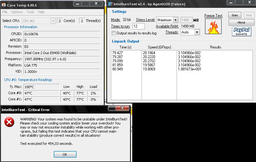

ezért kérdeztem, h blend vagy Small FFT...a belnd nem csak a procit teszteli, hanem a ramot is...az IBT azért fut le, mert a proci stabil. azt hagyhatod is....a ramodat kell belőni....
mennyin megy most? és milyen is a procid? ha 45nmes, akkor 1.3625V a határ ameddig elmehetsz...ne nagyon kínálgasd 1.4Vokkal...(#14762) bulgesz itt most látom is, ha a ramjaid 5-5-5-18ban mennek 1066on 2.1Val. milyen ramok ezek és mennyi van belőle?

A cpu fesz a biosban a VID-en (azaz 1,3V-on) van,de windows alatt a cpu-z mondjuk terhelésnél 1,240V-nak írja kb (kicsit fel-le váltoik) terhelés nélkül pedig 1,272V-ot ír! Ez így jól van? nem kell valmit állítani méga biosban? - ez a drop és még mellé az energiatakarékosság is megy. azért kisebb az érték, mint a BIOSban beállított.
az LLCt bekapcsolhatod, akkor kisebb lesz a drop, vmint a North Bridgnek nemhiszem, h kell annyi...1.1Vrol indul. tedd vissza előbb 1.2Vra, majd 1.1Vra. és tesztelj. prime 95 blend teszt. 1-2 ora kell neki. egyébként ha ennyi hagyod sem lesz semmi baj belőle, mert határon belül vagy bőven...csak minek a felesleges + fesz, ha megy kisebben is.14317 mindig csinálja?
vminek kevés lehet a fesz indulásnál. LLC lehet meg is oldja neked. kapcosld be.

Helló!

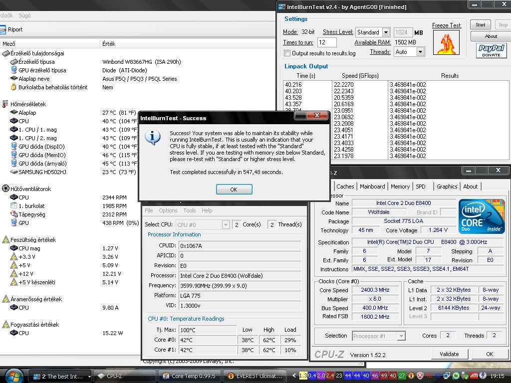

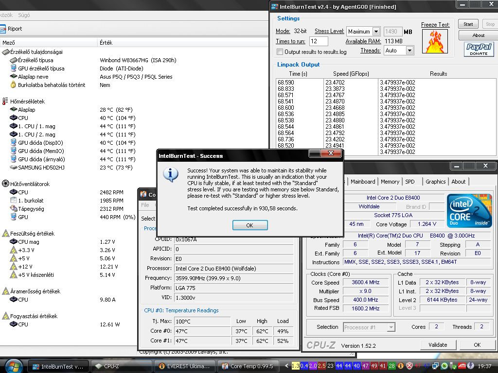

Nos akkor ezt magyarázza meg nekem valaki! a fenti problémám ellenére mégis felhúztam a procit alap-ról 3,6Ghz-re és láss csodát! Az intel burn test először életemben lefutott!
Azokat a beállításokat alkalmaztam amit darál0w felhasználó javasolt!
Akkor most minden maradhat így? így már biztonságosan használhatom a procit!?

Intel Burn Test 10-12 kör. max stress.
teljesen biztonságosak, ha a hő nem megy feljebb 74Cnál. de annyi se legyen.

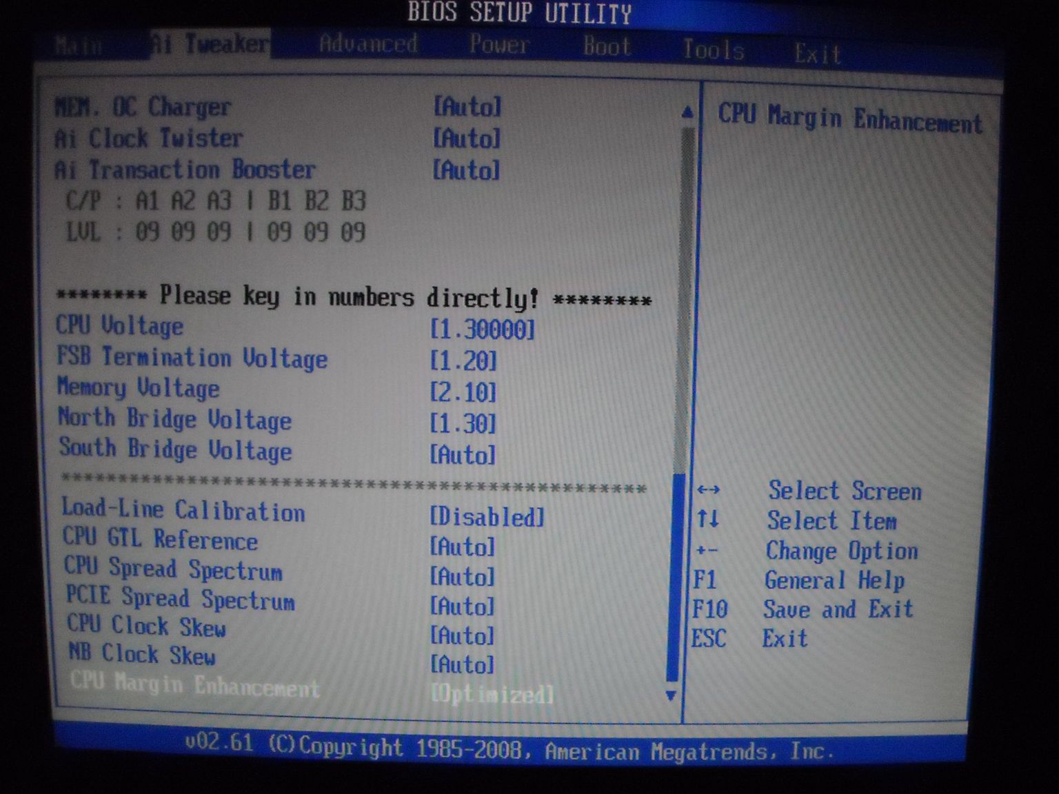

ha nincs normal, akkor a VIDet kell neki beállítani, ami a te esetedben 1.3V.
az LLC a droppot mérsékli, ha ugy adodik be is kapcsolhatod
az oké, h engedi a több feszt a ramnak, de 2.1Vnál nem ajánlatos feljebb tolni.
szoval így probáld. a többi beállítás az jo. ha így stabil lesz, akkor feszt is csökkenthetünk még.
IBTvel tesztelj. gyors és hatékony....everest teszt elég kuka...ja és hőt figyeld. nálad is 74C a határ. de jolenne joval alatta maradni...60C környékén.

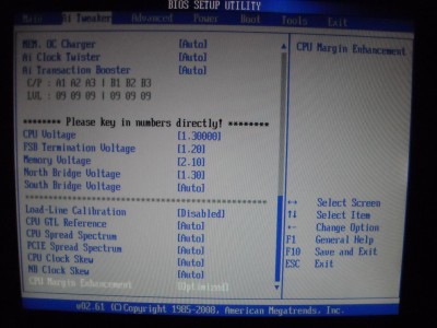

1. kép : marad minden ugy ahogy van.
2. kép is.
3. kép :
tuningnál semmilyen feszt nem szabad AUTOn hagyni, mert tulfeszeli magát a lap. vszínű fog ez menni kevesebb fesszel is
refek mondjuk maradhatnak...szoval
CPU voltage : na ezt állítsd normalra. (és mondj nekem egy alapfeszt: coretemp VID rublika)
FSB termination(ez a VTT) : mindennapos használatra 1.4Vig ajánlott állítani. magas FSB eléréshez kell. a 400 olyan közepes érték. szoval állítsd 1.2Vra.
Memory voltage : memori fesz. memoria dobozás rajta van mennyi kell neki. 2.1Vig állíthato.
North Bridge Voltage( ez az MCH) : itt is magasabb FSBhez növelni kell a feszt. adj neki 1.3Vot
South Bridge : maradhat AUTO
Load line calibration Off, többi auto.

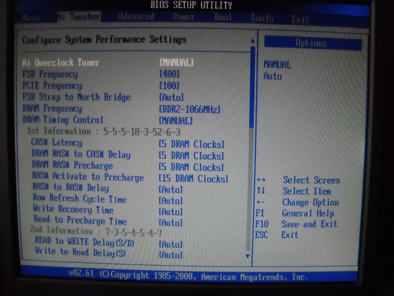

vmint ram időzítését sztm állítsd be manuláisan, mert AUTOn nemhiszem, h az eredetit adja neki...mondjuk az 5-5-5-18 barátságos. maradhat. nemszoltam
