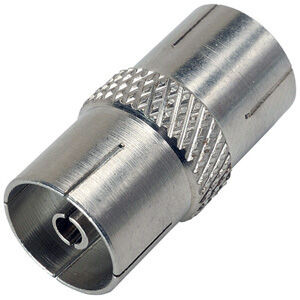

Köszi, ez megnyugtató. Nem is vettem észre különösebb változást a toldás után sem.
Igen, már beiktattam az elosztót is. Lehet, hogy méréssel kimutatható lenne valami jelerősség/-tisztaság csökkenés, de szabad szemmel nekem nem tűnt fel. Igaz, elég messziről nézem, mert a csatornák többsége SD digitális műsoradás, és az csak úgy nem fáj. Pedig sima FHD tévém van csak, igaz 55 inch-es. -

Kicsit szerintem felnagyítva adták elő nekem a problémát: mintha konkrétan valami kárt is okozhatnék egy ilyen megoldással az eszközökben. Ha tényleg "csak" ennyi negatív hozadéka lehet esetlegesen, hogy ront a kép minőségén, akkor nem értem, hogy a szolgáltatót miért zavarja: nem neki kell nézni. Ha nekem úgyis megfelel a nagyobb biztonságért cserébe, az hadd legyen már az én döntésem. Nyilván ha így kötöm be, és a kép szignifikánsan rosszabb lesz, nem fogok a szolgáltatónál reklamálni, hogy "nem ilyen minőséget ígértetek". Gondolom alapból a legrosszabbat feltételezik a fogyasztóról, hogy ti. mindenért reklamál (ha jogos, ha nem), ezért védik le magukat ennyire.
Még egy kérdés merült fel bennem: volt már korábban rá példa, hogy a régi helyétől távolabb került a TV, és a kiépített antenna kábel már nem ért el odáig, ezért toldottunk rajta. (Merthogy egyszerűbb volt így, mint három emeletnyit a falban újrahúzni, teljesen újrakötni egy hosszabb kábellel). Ilyenkor a toldásnál szintén nincs/gyengébb az árnyékolás? Ez is okozhat minőségromlást?

A szerelőnek igaza is van, meg nem is.
A "sok szemetet összeszed" az t úgy kell elképzelned, hogy azon a szakaszon, ahol az elosztóban a villámvédelem van, ott tényleg nincs árnyékolva a jelvivő kábelszakasz. Ott antennaként működik az a szakasz. A gyakorlatban azonban ezek a zavarok nem szabad, hogy olyan erősek legyenek, hogy észrevehető minőségromlást okozzanak a tévé képében.
Minden helyszín más és elképzelhető, hogy van olyan hely, ahol erős a zavarás. A szerelőnek nem számít a védelem, csak a jel számít. Neked már mindkettő fontos. Te már nyugodtan bekötheted a villámvédős elosztót. Ha nálad kivételesen látható minőségromlást okozna, akkor legfeljebb kiiktatod. -

Ment már tönkre eszközöm villámcsapás miatt, ezért az új TV-t már szerettem volna némileg bebiztosítani. Egy APC PM5V-GR aljazott vettem hozzá, direkt azért, mert ennek antennakálbel csatlakoztatási lehetősége is van, hogy azt az ágat is "levédjem". A szolgáltató szerelője viszont nem volt hajlandó a koax kábelt azon átvezetni (céges policy), merthogy nem biztonságos, mivel ezek az aljatok sok "mikrohullámú szemetet összeszednek". Igaz, én laikus vagyok, de ezen akkor is meglepődtem. Tényleg így van? És ha igen, ez mit, milyen kárt okozhat? Zizis lesz a kép, vagy bekokszosodik a kábel vagy mi? Mármint, ha ez annyira szart sem érő dolog, akkor egyáltalán minek készítenek ilyen aljzatokat az elvileg hálózatvédelemben jártas nagyobb gyártók is?
Előre is köszönöm, ha valaki fel tud homályosítani. -

Ha az elosztó utáni vezetékszakaszok rövidek, akkor villámvédelem szempontjából ok. Azt kell kipróbálni, hogy az elosztó után működik-e a modem. Előfordulhat, hogy az elosztóban lévő elektronika kiszűri/gyengíti a jelet is és emiatt nem fog működni. Ha működik, akkor inkább így kösd be.
Arra elég kicsi az esély, hogy a modembe coax-on érkező túlfesz megjelenjen az ethernet lábán. Itt nem a villámról beszélünk, hanem a villám által a vezetékekben keltett áramtüskéről.
Ha mégnagyobb biztonságban szeretnéd tudni az új tévét, akkor egészítsd ki a lakásbiztosításod egy "villámcsapás másodlagos hatása által az elektromos berendezésekben okozott kár" nevű opcióval. Van ahol ez alapból benne van a lakásbiztosítás káreseményei között. -

nézegetem az APC elosztóit és tervezek venni olyat amiben coax védelem van. Nem igazán értek a témához de próbáltam azért utána olvasgatni (itt is).
A kérdésem a következő lenne: miután kijönne a coax kábel az APC elosztóból széjjel osztanám egy splitterrel, egyik coax megy a wifi modembe, a másik a TV-be (mind2 kábel kb 50 centi). Mennyire befolyásolja ez a védelmet? Az is egy megoldás, hogy a wifi modemet a coax felől védtelenül hagyom, de az meg utána ethernettel rá van kötve a TV-re, ergó akkor lehet hagynék egy kiskaput...? Amúgy a TV-t igyekszem védeni, mert új és drága volt, a UPC wifi modem pusztulhat
Köszi előre is!

1./ Az általad linkelt termékek helyett javaslom hasonló árban az APC PM1V-GR terméket.
Ha a hűtő, mosógép és a tűzhely egymáshoz közel helyezkednek el, akkor javaslom inkább egy több aljzatos elosztó választását, amelyikben erősebb védelem van. Pl: APC PM6-GR2./ A túlfeszülségvédelmi eszközökbe épített védelmi megoldások megbízhatóságát és tényleges védelmét összehasonlító tesztet megbízható forrásból nem olvastam még a neten. Ezért inkább bizalmi kérdésként kezelem ezt. Az APC jó nevű, megbízható cég. Termékeiben sosem csalódtam. Otthon is ezeket használom. Az általuk közölt műszaki adatok közül az energiaelnyelési képesség Joule-ban kifejezett értéke mutatja azt, hogy a gyakorlatban mire képes egy-egy eszköz. A Philips is és más jobb nevű gyártók is közölnek ilyen adatot. Az általad linkelt eszközök adatlapján ilyen adat nem olvasható. Ebből arra következtetek, hogy ez az érték ezeknél olyan alacsony lenne, hogy ha közölnék, akkor senki nem venné meg ezeket a teremékeket, mert alulmaradnának egy összehasonlításban. Valami technikai adatot közölni kell, tehát az adatlapra odatesznek néhány teljesen érdektelen és értelmezhetetlen értéket.
