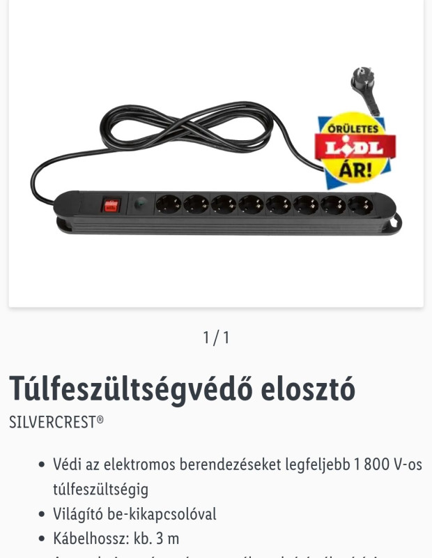

ez véd bármit ha a pc-t,tv-t szeretném "valamivel " védeni az elektromos gondok ellen?
vagy ha nem akarok szunetmentes tapot de valami védelmet mégis akkor mit vegyek?
