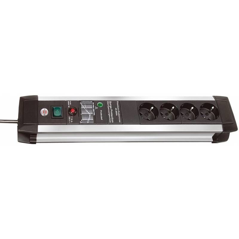

Hi-Fi erosito ele milyen elosztot tudtok ajanlani? Egy ilyen jo lenne?
[kép]
A szurok negativan befolyasolnak a hangminoseget? Van benne HF; EMI/RFI szuro. -
