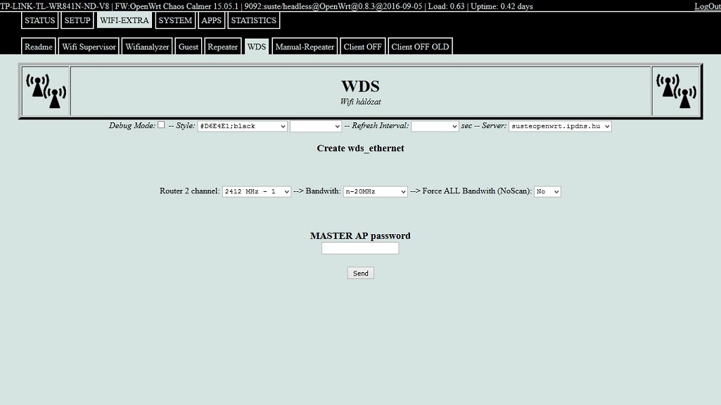

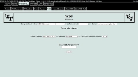

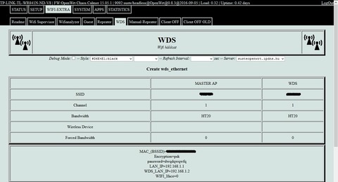

Melyik?A LuCI nem lett magyar
A linkelt mentésekben nincsen luci magyar nyelv, de a leírásban sincsen
.de amíg a LuCI felületén nem scanneltem egyet a wifivel, addig a 9092-n nem volt hajlandó scannelni
Minden eredeti openwrt-ben a wifi ki van kapcsolva. Tehát először be kell kapcsolni, amit a 9092/setup/basic/wifi oldalon is megtehetsz a "Wifi device" on/off résznél.rájöttem, hogy a wifi titkosítást és jelszót be kell állítanom az új routeren
Ez érdekes, mert ennek is működnie kéne.
Majd ha lesz lehetőséged, akkor egy factory reset + basic-2016-08-31.tar.gz + 0.8.2-repair-2016-09-03.tar.gz feltöltés után próbáld ki újra. -
