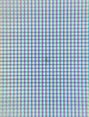

Bevittem garanciába a monitorom. 27 colos lg ips.
Majd tegnap visszaküldték hogy nem találtak rajta pixelhibát!!!!!
Van rajta bal alul végig, kb 30-40 szürke pont, akkor az mi??????
Most kipróbáltam többfajta kábellel, és másik géppel, plusz a laptoppal is a monitortMindig ott vannak a hibák.
Itt van 2 kép, légyszi segitsetek, most akkor mi ez????Potyára felvittem pestre, majd visszaküldték
Itt van 2 kép
[link]Belenagyitva jol latszanak, vannak halvanyabb és erősebb szürkék

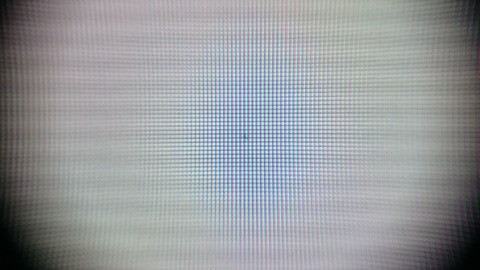

Előjött egy függőleges csíkban subpixelhiba a 8 és fél éves monitoromon. Látott már valaki ilyet?? ?
10-én kezdte egy pöttyel, aztán minden nap kb. 10pixel elromlott mindig feljebb és feljebb. Ma már lejjebb is folytatta, úgy látom. Lényeg, hogy most 30 vagy kitudja hány pixelnél jár.
Ebben a szövegdobozban lilás rózsaszín és kék színekben pompázik. (függőlegesen éppen olyan hosszan nyúlik el, mint ami szöveget eddig leírtam, kezdve az "Előjöttől")
Merre fog ez terjedni tovább és megáll-e majd???
Előre köszönöm

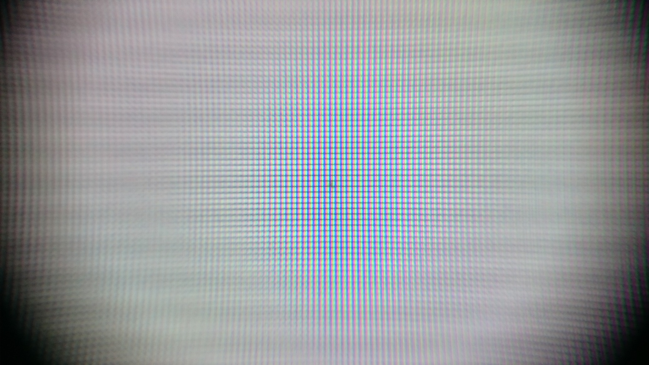

csubuka

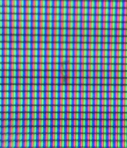

Létezhet olyan pixelhiba, ami csak bizonyos szögekből látszik (fekete, de lehet, hogy kisebb mint egy pixel... nem tudom)? HD IPS panel az LG-től egy 4.7 colos telóban.
Köszi

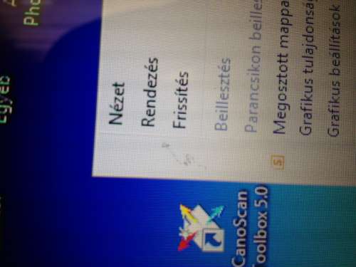

El Kebir
Biztosan nem pixelhiba, olyan pixelhiba nincs, ami fehér háttérnél sötétit, fekete háttérnél meg fehér.
A leírásod alapján valami réteghiba lehet, elég sok rétegből áll egy panel, azoknak is lehet illesztési hibája, vagy akár valami folyadékcsepp, levegőbuborék is bekerülhet közéjük. (vagy akár valami szennyeződés)

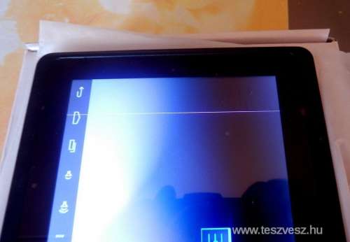

Frissen használtan vett tableten tapasztalom a következőt:
"Nálam a következő van: kikapcsolt tablet -> látszik. Bekapcsolt tablet, fehér háttérkép: látszik, sötétes, zöld, piros, kék háttér: sötétes. Fekete háttér: fehér. Tehát olyan, mintha egy szösz lenne, ami fehér, de ha alulról meg van világítva, felfelé árnyékol."A kérdés: ha pixelhiba lenne, ugye csak bekapcsolt képernyőnél látszana?

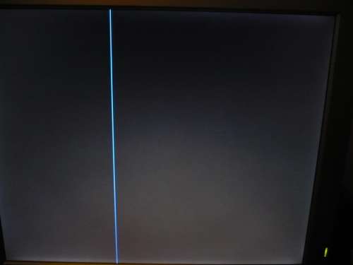

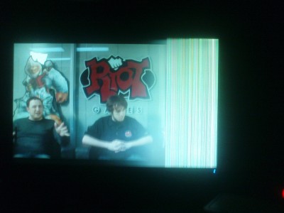

Van egy LG FLATRON L1918s 3 éves elmúlt Lcd monitorom, amibe kb egy hete betöltődéskor (fekete háttér) belejött a jobb oldalába egy vékony piros függőleges csík, ami fehér háttérnél kékes szinű.
Pár napja ettől nem messze minden előjel nélkül ismét belejött egy másik kb 7-8 cm szélességü fehér háttérnél kékesen áttetsző szintén függőleges sáv.
Ez már keményen zavaró. A hátulját egy kicsit finoman kocogtatva a széles sáv eltünt, de kb egy félóra mulva ismét visszajött, és azóta ott virít mind a kettő.
Ma fogtam a cuccot és elvittem egy szervizbe,ahol a szaki a monitort bekapcsolva, a piros csík láttán,azt mondta hogy javitani nem érdemes mert totál pixelhibás, amit csak megjelenítő panel cserével lehet megoldani és az egész nem ér annyit.
Mondhatom eléggé elkeseredtem. Azért írtam ebbe a topikba hogy hozzáértő illetve tapasztalt javaslatokat kapjak ez ügyben mielőtt lépnék.
Vagy ha valaki tudna valamilyen gyakorlatot-praktikát ezek kiküszöbölésére légyszi írjon.Előre köszönöm.
