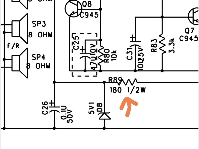

A vegfokokon van olyan meresi tuti meresi pont, ami megadja, hogy bizonyos in/out feszultsegek ha megvannak/nincsenek, akkor az a vegfok jo-e vagy nem? Nezegettem az egyes vegfokok adatlapjait, latom hogy megvannak a labkiosztasok, de nem vagyok benne biztos mit is lenne erdemes merni.
Ha a vegfokot kicserelem (barmelyiket is), mi a helyes metodus a cseret illetoen? Nem a forrasztasra gondolok, hanem arra, hogy a fem hatlapra van csavarozva a vegfok ha jol gondolom, es mintha lenne alatta valamilyen lapka, meg valamilyen paszta is talan. Kell barmit is ragasztani, pasztazni vagy csak csavar ki, uj alkatresz, csavar be. Csak azt akarnam elkerulni, hogy nehogy barmilyen hiba miatt - amit a csere soran elkovetnek - esetleg aram keruljon a vegfokrol a fem hatlapra (ami mar kivulrol is erintheto).
csui83
Hujikolp #7388 üzenetére
Melyik a bal, az emitter?
De egyebkent: 16.9 (emitter) es 16.0 (bazis), mindketto a dioda melletti C68 kondi negativ labahoz kepest.A leirasom alapjan bekapcsolt allapotban mertem.... mert ott van a feszultseg merese is
Mit cseszhetett el?
Visszaterve az eredeti problemara, ha a D8-on nincs egyenfesz.... mik vannak az azt megelozo koron, amiben lehet a hiba? Ezt kapcsolasi rajzon meg tudnad mutatni? Osszessegeben sincs nagyon sok alkatresz ezen a nyaklapon, nem lenne erdemes esetleg a D8-at megelozo kor osszes, meghibasodasra hajlamos alkatreszet kicserelni?

Hujikolp
Remélem dióda nélkül nem kapcsoltad be, próbáltad mérni. Annak hatására a teljes feszültség ment tovább, ami több alkatrészt is hazavághatott.
Ha azon a D8-on nincs egyen feszültség, akkor az előtte lévő körben hiba van.
Nézd meg, hogy a Q9-es tranzisztor bal oldali lábán mekkora a feszültség a zéner dióda anódjához képest (mellette lévő kondi negatív lába)Helyileg hol vagy?

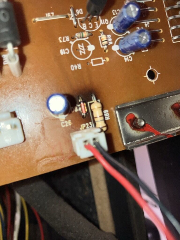

Ma esti update, egyre jobban confusing ez az egesz nekem.
Szoval visszaforrasztottam az eredeti ellenallast (miutan a boltban 1/4W-osat adtak feles helyett..), majd megmertem a dioda helyen az egyenfeszultseget: 15.9V illetve az ellenallasokat: 2000Ohmos mereshataron a muszer egyik polaritasban semmit nem jelez ki, polaritast megforditva: -700. 20k-s mereshatar: -9.09, 200k: -90.9, 2000k: -909
Mit jelentenek a fenti ertekek? Ez az az impedancia, es ez jo?Utana beforrasztottam egy uj zener diodat, es mertem D8-ra majdnem 6 voltot (nem emlekszem pontosan, 5 egesz valamennyi volt, kepet meg nem tudtam csinalni rola).
Ezutan parszor ki-bedugtam a hangfalat, ami utan mar az egesz erintett resz meghalt. A diodan mar nem tudtam merni feszultseget (a nyito/zaroiranyu fesz jonak tunik diodateszter modban), a C26 kondin sem, es ami a legrosszabb, az itt levo piros-fekete vezetekben sincs semmi feszultseg. Sem a vezetek csatlakozo labain a nyakon, sem a vezetekben lehuzott allapotban nem merek semmit. Visszakovetve a vezeteket a masik nyak lapra ahonnan jon, annak labain sincs semmi. Ez korabban sosem volt igy, magan a vezetekeken lehetett feszultseget merni.
Minden mas ertek amit korabban mertem, megvan es ugyanaz.
Mi tortenhetett?
Hogy lehet hogy a regi dioda kiszerelve jo erteket mutatott, megsem allitott elo feszultseget?
Majd ujra kicserelve mar jonak tunt a dolog, par percig.... es miert csak par percig, miert tunt el a fesz? -
csui83
Megmertem konkretan a piros-fekete kabelen mi az egyenfeszultseg (az ahol a nyak-on 33.8-at mertem), 16V jon be a vezeteken.
Kiforrasztottam az R89 es D8-at, az R89 kiszerelve hozza a majd 180 Ohm erteket, a dioda pedig egyik iranyban 900 koruli erteket mutat, masik iranyban 1-et (gondolom ez a zarasi irany) - tehat mind a ketto ertek jonak tunik, ugye? Akkor miert merhetek 0-t a nyak-on a diodan? Vagy mi is ebbol az egeszbol a konkluzio? Lehet a jo ertekek ellenere megis rossz a dioda?
Vettem uj diodat es ellenallast, probaljam meg oket beforrasztani es ujra merni?
csui83
Hujikolp #7376 üzenetére
Megneztem azt a tapcsatlakozot ahol nullat mertem.... piros-fekete vezetek, a masik oldali nyak laprol jon. Sajnos az nem volt feldugva, ezert volt nulla az ertek. Ujramertem igy ezt a reszt (es a tobbit is egyebkent, de ott nincs erdemi valtozas, par tizedes kulonbsegek vannak).
Tovabba lemertem R89 ellenallast, illetve a D4 D5 D8 diodak feszultsegeit (egyenfeszultseg, ugye?). Mind egyelore a helyen, kiforrasztatlanul.
Alabb mutatom a frissitett/kiegeszitett ertekeket:
Ezek alapjan amit irtal a D8 diodarol, valtozik valamiben? Vagy igy a D8-at mar lehet is cserelni, mert mintha nem allitana elo feszultseget?
"Ha kiforrasztod a diódát, a kiforrasztott pontra mérj rá ellenállás mérővel. Így mögöttes áramkör imprdanciája látható. Ha zárlat van, akkor nulla körül, ha jó akkor sok-sok kiló ohm, mega ohm." -

Hujikolp
Ahol nullát mértél, húzd le a vezetéket. Van a vezetéken feszültség ahonnan jön?
Az a csatlakozó mellett van egy zéner dióda és egy munkaponti ellenállás. Az ellenállás lehet szakadt. A zéner pedig tönkrement. Ez előállít 5V feszültséget, ami a TDA erősítő bemenetére megy.
3 üzemmódja van: bekapcsolva, ahol szól; bekapcsolva, de némítva; kikapcsolva.
Ha nincs megfelelő jel, akkor nem dolgozik az IC.
R89 ellenállás 180 Ohm, 1/2 watt.
D8 Zéner dióda 5.1V, 1/2 watt,ha jól látom.
Emellett van még két zéner, amire mérj rá kérlek:
D4, D5. 12V körül kell lenniük. Ezek is táp feszültséget állítanak elő.

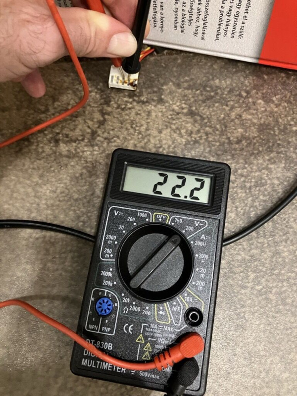

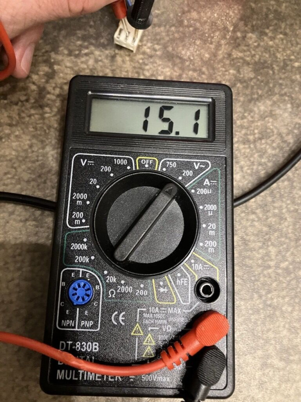

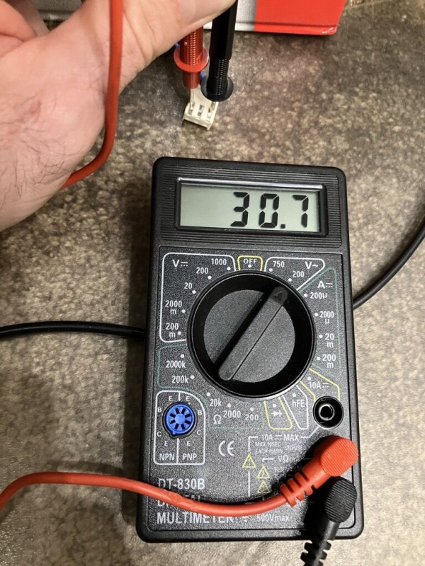

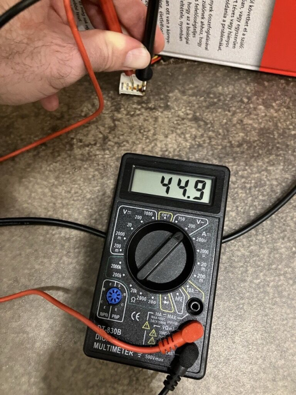

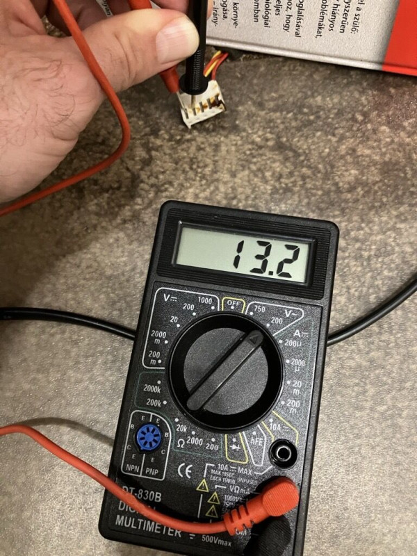

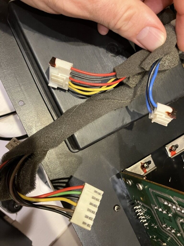

csui83
Hujikolp #7370 üzenetére
Tapkabelek (egy korabbi hsz alapjan a kovetkezoket mertem: kek-fekete-kek, sarga-sarga, piros-fekete-piros):
Kovetkezo ertekek vannak:Kek-fekete: 15
Fekete-kek: 15
Kek-kek: 30.3Sarga-sarga: 13
Piros-fekete: 22
Fekete-piros: 22
Piros-piros: 44.5Van meg egyeb kabel ami tapkabel?
Kepek:

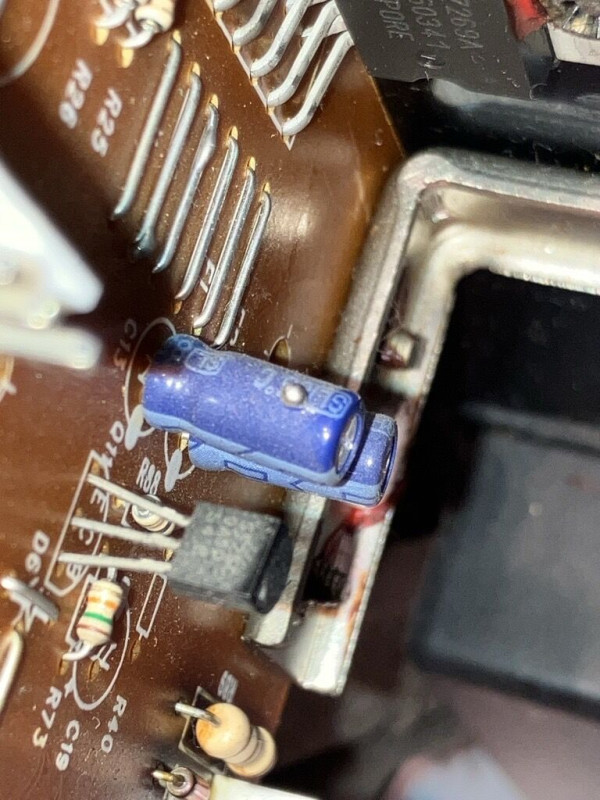

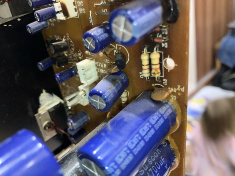

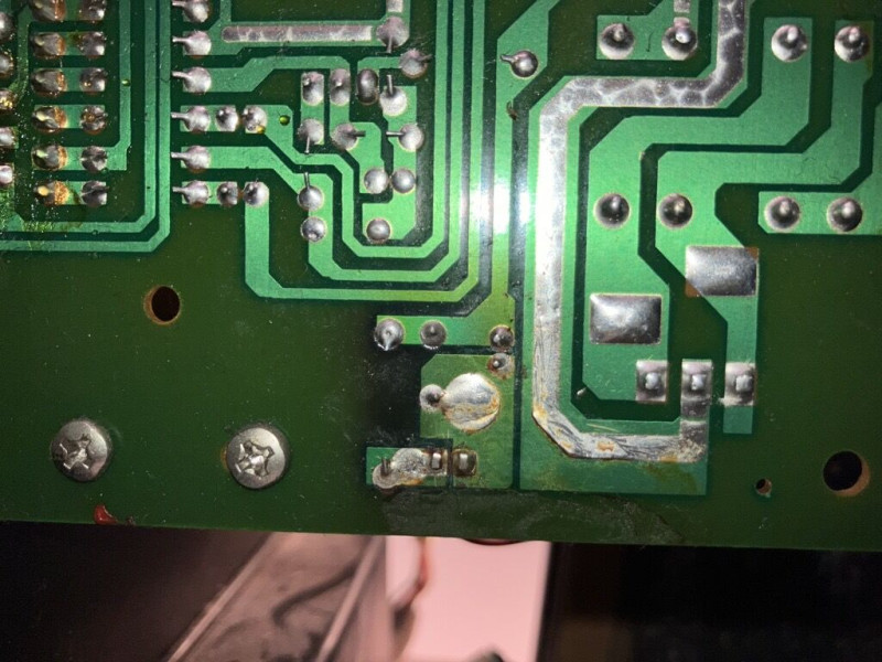

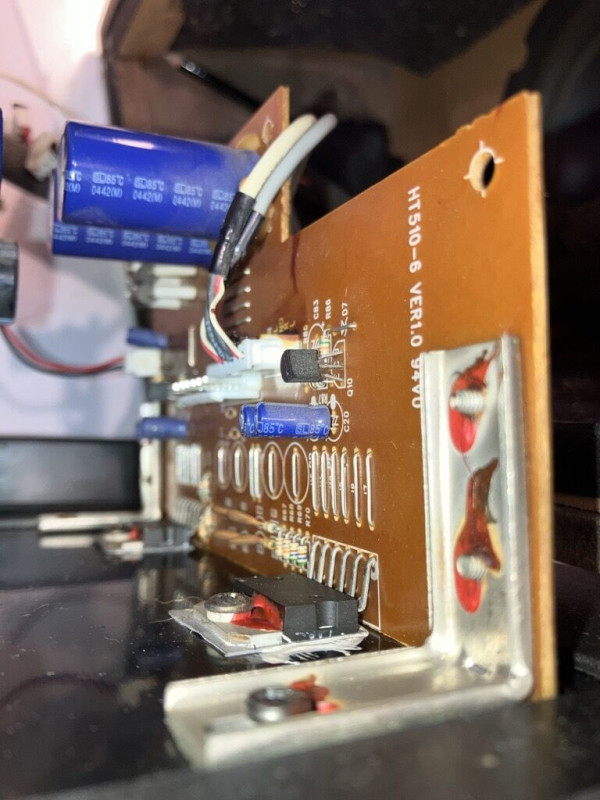

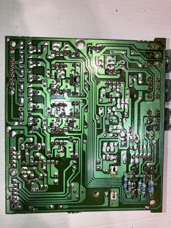

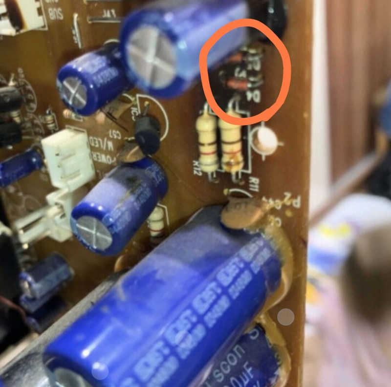

csui83
Es ott is mintha lenne valami elszinezodes a kondin?

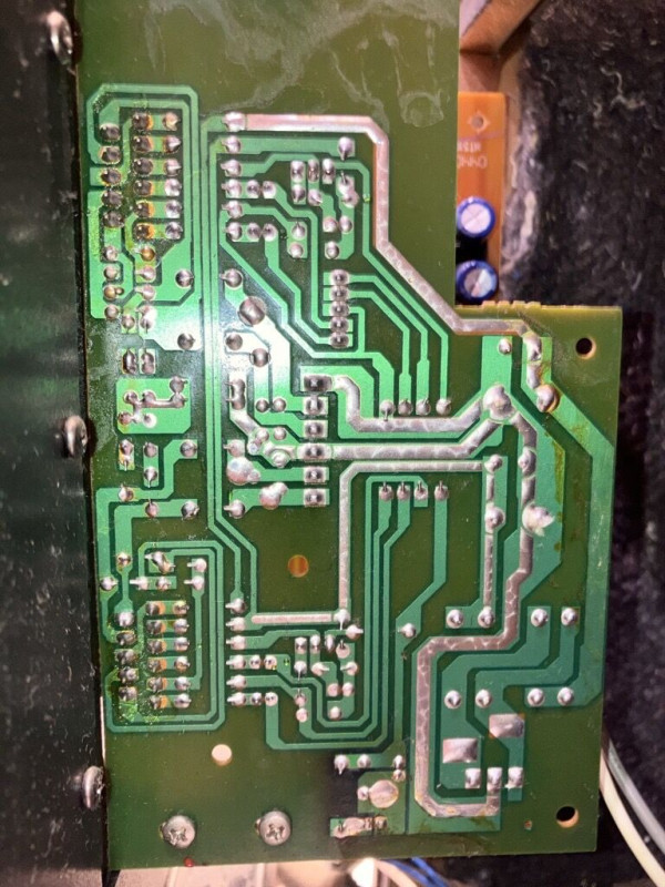

csui83

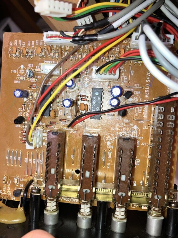

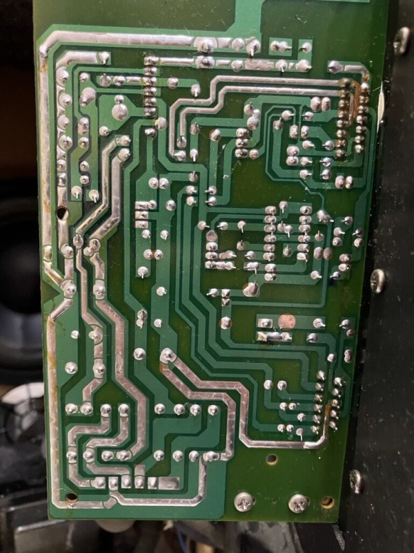

Itt a kondin az mi?
csui83
Genius 3600 control panel 4 (tap?? NYAK 2 (a subwoof hatoldalan))
Itt latok egy barnas elszinezodest -

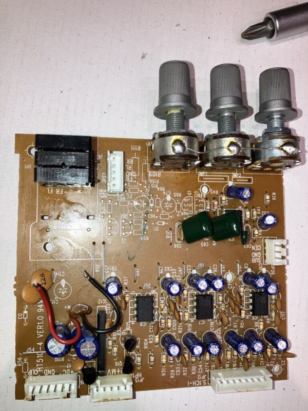

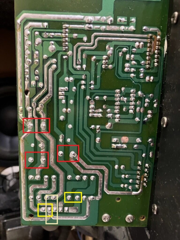

csui83
Genius 3600 control panel 3 (tap?? NYAK 1 (a subwoof hatoldalan))
Nem latok a NYAK-on gondot -
csui83
Genius 3600 control panel 2 (inputkapcsolo)

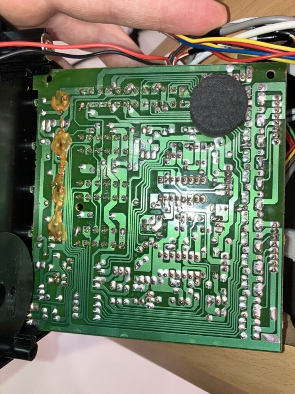

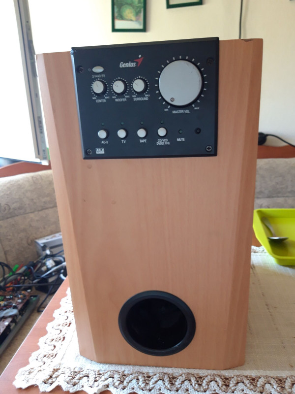

csui83
Genius 3600 control panel 1 (potmeteres)

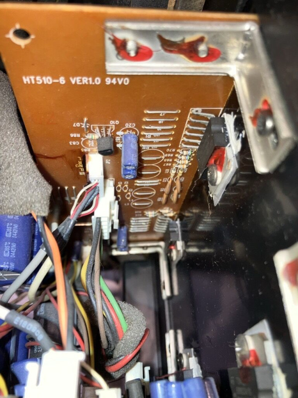

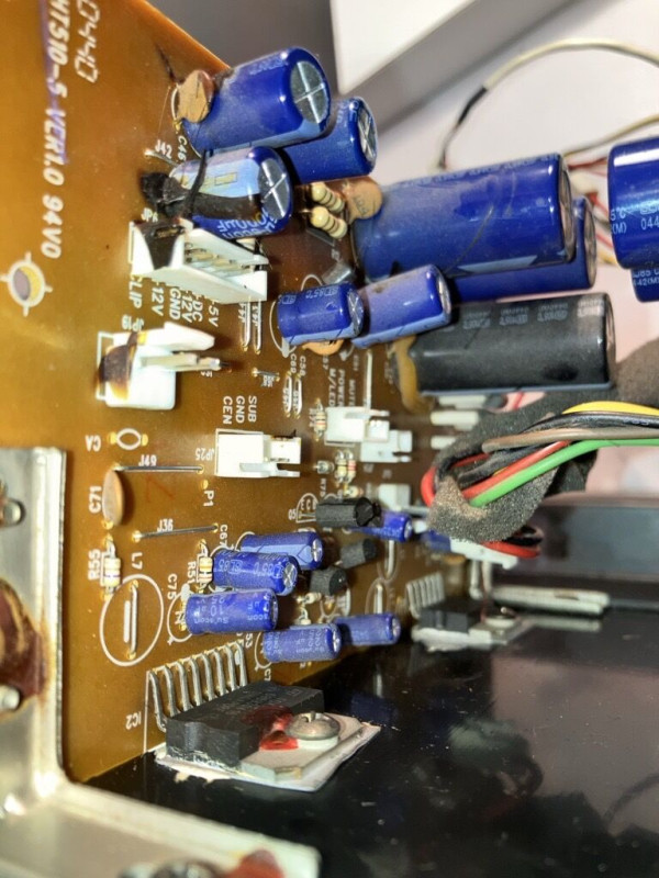

Hujikolp
Üdv,
Gyanúm szerint, a végerősítő ment tönkre, vagy annak a tápellátása.
Árulkodó jel, ha a kondi púpos, zéner dióda alatt az alaplap erősebben barnult.
A végerősítőre több táp is megy, azt kell ellenőrizni. 5V, 12V, 48V
Le kell húzni a végfokról a tápkábelt, és mérni feszültséget.A tápról és a panelekről készíts pár képet és bejelölöm, hogy hol mit kell mérni.

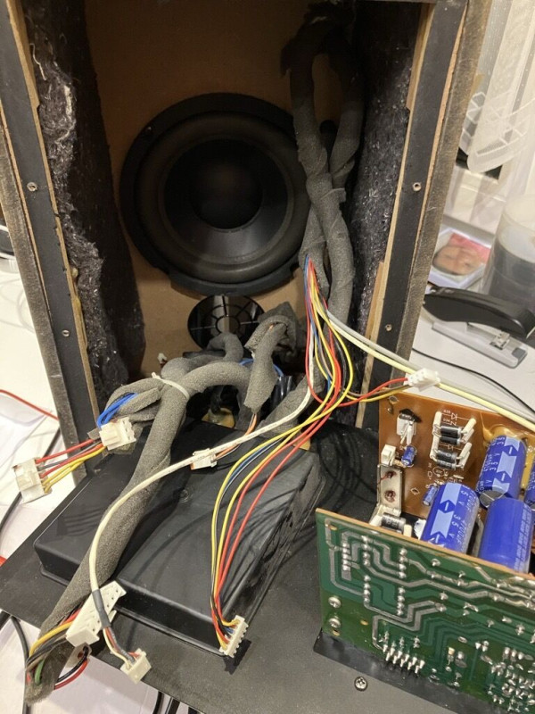

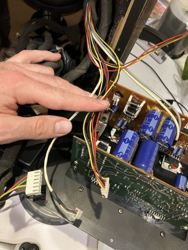

csui83
Hujikolp, kerhetnek egy kis segitseget?
Nekem a 3600-as szeria van, es nehany hangfal nem szol. Eloszor a potmeterre gondoltam, azt kiszereltem, a forumban korabban megadott par kepen a 6 csatornat 30KOhmos ellenallassal atkotottem, most tesztelve a kovetkezok vannak: SUB OK, FR OK, FL alig hallhato, Center OK, RR alig hallhato, RL semmi hang.
A potmeter kiszerelese elott is kb ugyanez volt a jelenseg, tobb hangszoro sem ment, de sajnos nem volt listam, pontosan melyek nem.
A 30kOhmos atkotes (ahogy korabban mas ajanlotta) tuti modszer, a hibaanalizis nem mehet felre, ha jo a forrasztas? Meg lehet bizonyosodni a forrasztott resz megfelelosegerol? Vagyis hogy ott meg van megfelelo jel?
Tudnal tanacsot adni, esetleg kepekkel, hol kellene mernem ertekeket, hogy kideruljon mi a baj? Koszi elore is!

Hujikolp
Batistuta7 #7318 üzenetére
Áramtalanítsd, bontsd le a hátulját, nézd meg, hogy szemre van-e púpos kondi a 2 tápkörben.
Nézd meg a végfokok forrasztását, hogy nem rezgett-e ki.
Ha nincs sehol égésnyom, a puffer kondikon kellene mérni feszültséget, DC szinten.
Ha a feszültségek jók, még van egy bemenete a végfoknak, mely engedélyezni a műveletet.
Itt ritkán van baj, de ott is lehet egyet mérni. 3 jelszint van, a 3 üzemnek. OFF, stand-by, work.
Ha mérésekkel minden kizárható, akkor a végfok halt meg benne, azt kell cserélni.Ha bővebben kell mérési hely, szólj. Épp van egy 5000-es nálam nyitva, tudok segíteni benne. Nálam, a mikrovezérlő halt meg. Cserélem egy Arduino-val, írok neki épp egy új firmware-t

Batistuta7
Sziasztok . Tudna valaki segíteni ? Van egy Genius 5.1 rendszerem és egyik napról a másikra a subwoofer nem szól .De csak az, ezenkívül működik minden.
balazs98
Hujikolp #7312 üzenetére
Nagyon köszönöm a segítséget, megoldódott a hiba. Leírom, hátha másnak is hasonló hibája lesz és segítségül fog szolgálni
4 kondenzátor is hibás volt. Látszólag nem volt semmi bajuk, nem voltak púposak, de még is rosszak voltak. Amiket cseréltem az 2db 3300uf 50v kondi és 2db 4700uf 25v és újra bekapcsol és működik -
Hujikolp
balazs98 #7311 üzenetére
Nem tudom mennyire vagy jártas elektronikában, így inkább leírok mindent, ami eszembe jut.
Én így haladnék a javításban:
Trafó ellenőrzés:
2 fő kimenet van. 2 x 27VAC, kék-fekete-kék kábel. Fekete közös pont. Másik Piros-sárga-fekete ha jól emlékszem, 13.5VAC körül.
Ha ezek meg vannak, mehetünk tovább.Ebben passzív feszültség stabilizátor van, így ha le van kötve a tápegységről a terhelés, akkor is mennie kell.
+7VDC, +/- 9VDC
VDD ~ 38V, két zéner pedig +/- 9.1V
A motor akkor forog, ha a kapcsain feszültség különbség van. R8-on keresztül 5V táp érkezik. Látható, hogy H hídban van kapcsolva. A MO1, MO2 lábon van vezérelve a feszültség, 5V-al. Ha 0V, 0V jelet adunk rá, a Q3 és Q2 tranzisztor szakadásként értelmezhető, tehát a motor nem kap tápot.
Ha MO2-n 5V jel megérkezik, akkor a piros útvonalon a Q1 tranzisztor kinyit, így a kék vonalon a motor árama le tud folyni. Másik ágra is vonatkozik ez, fordított helyzetben.
Ha a Q3 vagy Q2 (másik ágban) zárlatos, akkor mindig folyik áram.
Feszültséget kell mérni az R9-es ellenálláson (R10), hogy alap esetben milyen feszültség szintek vannak rajta.
Továbbá, az R8-ason is kell mérni, hogy az 5V meg van-e.
Ennek tápját ezen a modulon az IC1 adhatja:

Sajnos, továbbra sem lett jó. Áram alá helyezve a trafót hallani hogy megy, illetve a kis motor rész is ami a hangerő szabályzót tekeri, de az egyfolytában megy, folyamatosan letekeri magát és nem áll meg, mind ezt kikapcsolt állapotban. Odáig nem jutok el hogy bekapcsoljon. Szerintetek mi okozhatja ezt a hibát?
Hujikolp
nincsnév007 #7304 üzenetére
A trafó kék-fekete-kék kábelén nincs váltó feszültség, akkor a trafóban lévő biztosíték kiment.
Ezt kellene előszőr megnézni. Ha valóban nincs fesz, akkor az okot kell kideríteni, pl végfok zárlatos. -
