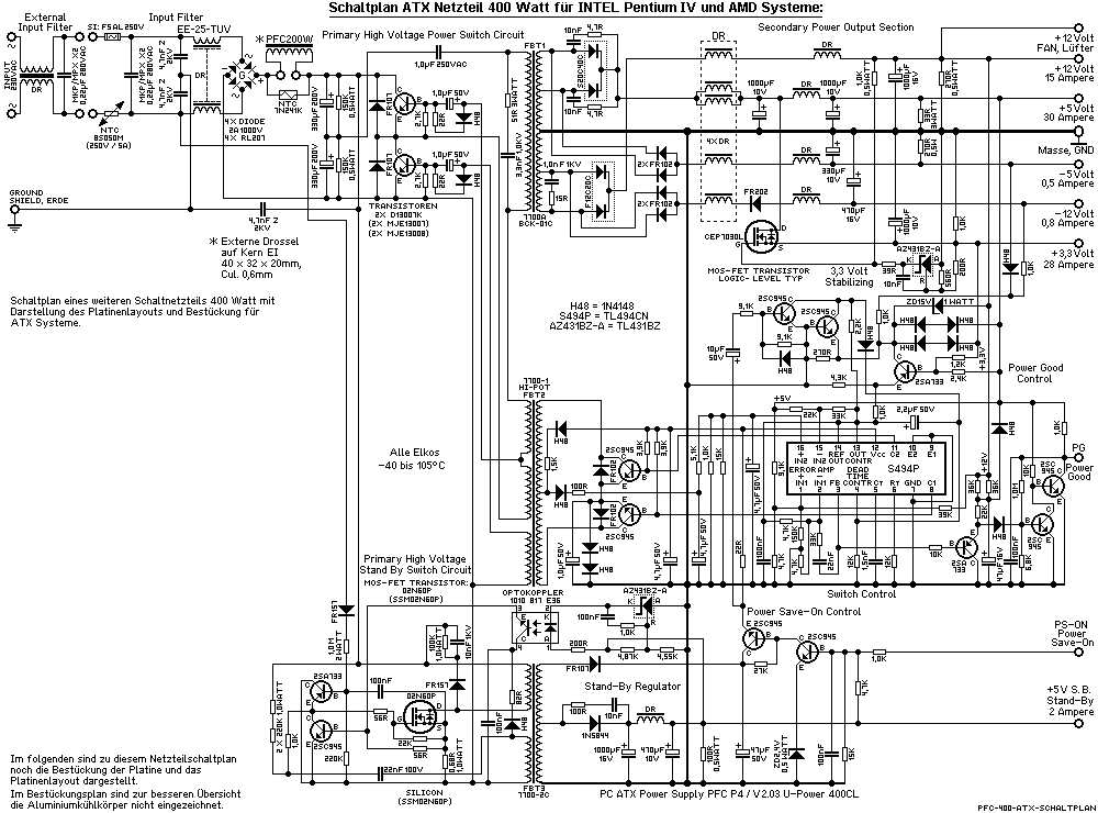

tornas
Egy újabb olvasnivaló:
[link]Esetleg, meg lehet próbálni megoldani a feladatokat is!

tornas
A kapcsolási rajzokat a gugliban a SCHEMATIC szóval (pl. ATX schematic, PSU schematic stb. a fantáziátokra bízom) elég sokat lehet találni. Köztük azokat is, amiket a napokban eddig feltettetek. Plusz még ott van az elektrotanya is.
