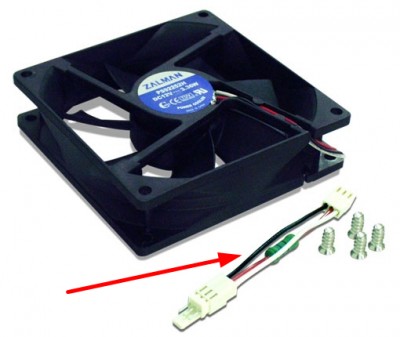

Mivel a táp nem tudja magától szabályozni, így nagyon nem sok mindent lehet vele csinálni.

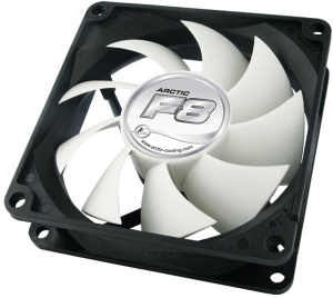

A Zalman-nak van a ZM-F3 szériája, ami fix fordulatszámú ventilátor. Kapsz egy fordulatszám csökkentőt, amivel kisebb lesz a fordulatszáma.Viszont ha csökkented a venti légszállítását hamarabb felmelegedhet a táp és végső esetben le is kapcsolhatja magát a túlmelegedés miatt.
Nekem hűtő márkára nagyon bevált az Arctic Cooling. Strapabíró és csendes ventilátorokat gyárt és nagyon jó ár/érték aránnyal rendelkeznek.
Neked a sima F8-at (ami nem rácsos) ajánlanám. -

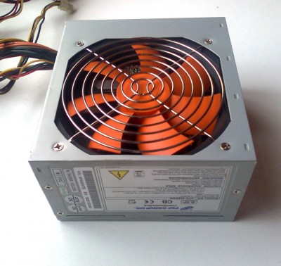

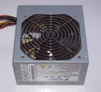

Van egy FSP ATX-400PNR tápom, 2008 októberében vettem. A következő konfigot hajtja:
Athlon II 255 CPU, Arctic Freezer 64 Pro hűtő, MSI 8800GT Zilent, 2x1 GB RAM, 2 DVD író, 1 HDD, 2 ventillátor.
Mostanában játékok alatt egyre többször és egyre hosszabb időre felpörög a ventilátor és zavaróan hangos.Gondolom a 3 lassan 2,5 éves ventije nem hűti le eléggé? Egy Yate Loon D12SH-12 venti van benne.Milyen ventit ajánlanátok,amit be lehet szerezni? Ugyanolyan Yate Loon-t nem nagyon találok.
