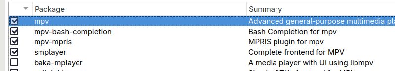

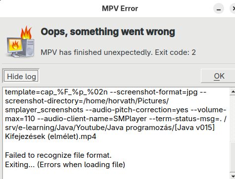

SMplayer -el akartam lejátszani youtube-ról importált mp4 formátumot.
MPV error jön. Mit kellene ehhez feltenni még?
MPV -el kapcsolatos csomagok:
