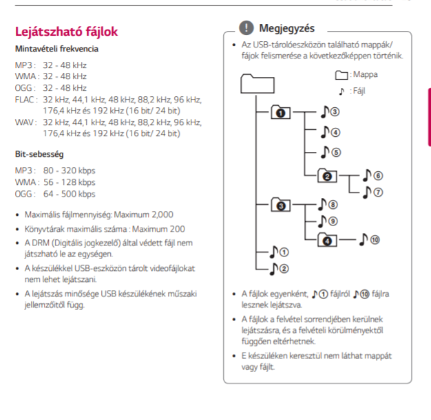

Sziasztok! Láttam olyan hozzászólást amiben az LG SK5 után érdeklődik valaki. Én hozzájutottam egy ilyen soundbarhoz és erről írnék pár szót ha valaki ezen a készüléken töri a fejét de nincs módja kipróbálni...
Én egy kb 26-28nm -es nappaliban használom. A kanapé a szoba közepén helyezkedik el a TVm pedig a hosszabbik fal közepén.A hangja szép,tiszta,nem túl kemény inkább lágynak mondanám,a mélynyomó(elhelyezés kérdése) erőteljesen dolgozik a háttérben.Nem tolakodó mint korábban a HarmanKardonom volt, igaz nem is hozza azt a hangteljesítményt-magasabb hangerőn már picit puffogósabbá válik..de megfelelően pozicionálva, szép finom mélyeket produkál.a soundbar teljesítménye igen kiélezett magas hangerőn folyóssá kissé torzzá válik ami ki-kihallható főleg a zenei aláfestésekben. Én kizárólag tévénézésre és filmhez használom, korábban volt többféle valós 5.1-em de ebbe a szobába nem szeretnék kábeleket ,ezért választottam. Alaphelyzetben nem több mint bármelyik soundbar, használtam fidelio e5-öt és b5/12-öt is , azoknak jobb hangja volt alapban, De! A dts virtual:x nagyot szól. Valóban a fület becsapva dolgozik, de ilyet sounbartól ebben a kategóriában nem hallottam. Nem hoz 5.1,7.1-et, de ha visszhangzik valami akkor olyan érzés mintha ott lennék. A háttér hangok valóban háttérnek érződnek(pl.párbeszéd egy étteremben). Szóval jó! Grat LG.,zenét nem nagyon hallgatok rajta csak elvétve, arra van analóg Cambridge rendszerem Elac Bs263 hangfalpárral,1db CD játszóval,1lemezjátszóval. De ha valaki nem ennyire kiélezett a zenehallgatásra, kellemes hátérzene hallgatásra szintén jó választás lehet az LG.én csak ajánlani tudom(ennyi pénzért)Negatívuma a hangerő kicsit kevés lehet,magasabb hangtartományban hangminőség romlás,USB valóban csak szoftverfrissítésre,1db HDMI bemenet.pozitív:a tv távjával párosítás nélkül is működik(optikai kábelen is!),remek térérzet dts:x módban, finom mély hangok,gyors és könnyű beüzemelés,jó ár! -

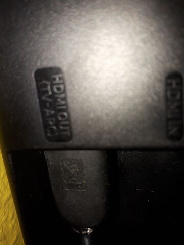

[videó]
Láthatjátok hogy a sounbar is és ha rákötöm a hdmi t arcon van---szóval jó helyre van dugva.
Először csak optikán külső hangszórón itt érezhető hogy jó a hangzás és autómatán beindul a dts 10 es hangerőn szétszedi a házat , de ha rákötöm hdmi arcra átkapcsol házimozira és lecsökken a hang a negyedére és csak pcm lesz a lehetőség a hang 10 es hangerőn nem is hallható.
Itt sokan mondtátok hogy az arc a jobb...akkor. Vagy nálatok jó? Esetleg így próbáltátok? És az benne az érdekes korábban jó volt valamitől elment a hang egy tv visszaállítástól.
Angel2014
Most már elveszítettem a fonalat és nem tudok rájönni mitől lett rossz a hang.
Samsung 32f6400 tv és M450 a másik szobában h6230 és HW-K551 van..
ha a tv ét optikaival kötöm össze és a tv ben a hangszórót külsőre teszem nagyon jó és szép hangos a hang a dts is átkapcsol és a dolby is...ahogy rádugom a hdmit mellé vagy csak az arcal használom átvált házimozira beindul a cec a hang lecsökken a negyedére és nem lehet átállítani a dolbit sem a dtst marad pcm -en. De akkor is halk ha az optikait a házimozira állítom.
És az benne a borzasztó hogy idáig jó volt.. így meg a tv hangszórója hangosabb dinamika abszolult nincs és 10 hangerőn meg sem nyikkan a soundbar.
Szerintetek mi a baj? Nem akarom elhinni hogy nállatok hdmi arcal jó és hangos a hang...és tudjátok váltani a tv-én a dtst és a dolbyt pcm-ről.
