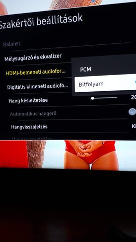

Mi az HDMI bitfolyam és PCM?

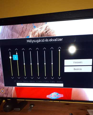

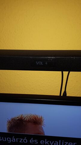

A kijelző így természetes? Korábban a 6-oson számot láttam most csak egy plusz illetve egy mínusz jelet ill ha adtam a hangerőt a tv-én is megjelent most a 7 esen semmit nem jelez.
A hangsémában megjelent egy térhatású rész az mi ? Ezt a hangsémát a 6 os -on nem is láttam csak a soundbáron ...sőt egyik hangsémát sem láttam a tv menüjében korábban.
És az eqvalézert is tudom kezelni pl ez a sport beállítása de a középső részek nullán vannak hiába állítom szinte semmit sem csinál gondolom ide kell egy nagyobb 3.1,4,1 vagy 5.1 stb sounbar hogy ezt tudjam kezelni is igaz? Ti ezt hogy használnátok most? Egy előre beállított hangsémát vagy a térhatású rendszerrel?

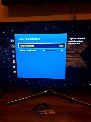

ha a tv ét optikaival kötöm össze és a tv ben a hangszórót külsőre teszem nagyon jó és szép hangos a hang a dts is átkapcsol és a dolby is...ahogy rádugom a hdmit mellé vagy csak az arcal használom átvált házimozira beindul a cec a hang lecsökken a negyedére és nem lehet átállítani a dolbit sem a dtst marad pcm -en. De akkor is halk ha az optikait a házimozira állítom.
És az benne a borzasztó hogy idáig jó volt.. így meg a tv hangszórója hangosabb dinamika abszolult nincs és 10 hangerőn meg sem nyikkan a soundbar.
Szerintetek mi a baj? Nem akarom elhinni hogy nállatok hdmi arcal jó és hangos a hang...és tudjátok váltani a tv-én a dtst és a dolbyt pcm-ről.
Angel2014
Laca19 (a) #6229 üzenetére
Nem csak a DTS a Dolbyt is kézzel kellett átraknom. De mi az a PCM hogy a tévén mindig az az alap?

Na kipróbáltam mást ...letöltöttem amit mondtál DD5.1 tesztet rátettem egy pendrivra és simán le játssza a tv és a sounbáron is szépen kijön a hang.
Utána megpróbáltam ugyan így azt a dts filét is amit a laptop nem adott ki hangot hdmi vel .és az is szépen elindult.
Igaz a tv -én kézzel kellett beállítanom azt a hangfilét amit a PCM helyett szeretnék használni ...mondjuk ezt nem értem miért nem ismeri fel és váltja magát automatikusan.
