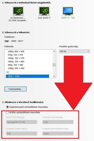

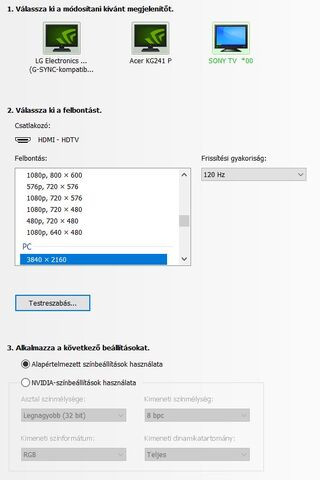

Egy érdekes dolgot véltem felfedezni. Ugye korábban felraktam (feleslegesen) a legfrisseb NV dirvert amivel még nincs tapasztalatom: 457.30.
NV vezérlőpultban 4K 120 Hz belőve alapbeállítással ( RGB és 8 Bit) és Fifáztam. 60. perc környékén kétszer is DirectX hibát dobott a game, ok-ra kattintva ki is dobott. Nem tudtam h driver gond vagy a 120 Hz a baja.
Így visszaraktam a régi drivert (456.71) ami már jól bevált korábban azzal nem szabad gondnak lenni. Erre hang csesződött utána, nem akart megszólalni a tv-n (azaz a Digitális hang HDMI-re nem ment át) sokadik újból indítás és bekapcsolás után talán most jó (2.0-ás aktív hangfal van rákötve egyébként)..Na a lényeg észrevettem azt is h NV vezérlőpultban belőtt 120 Hz gépház alatt megnézve csak 119.88Hz.
Ti átállítottátok 120 Hz-re vagy hagytátok az alap 119.88 Hz-en?

Na végre a frissítés után lett 4K 120 Hz-em!!
(Persze miután javított formátum Dolby Vison-ról, sima Javítottra raktam)
Valaki írta nekem nem olyan rég h RGB-n érdemes hagyni mert VGA azzal dolgozik úgyis, amúgy meg konvertálnia kell feleslegesen.És ezt menet közben lehet állítani melyik kell éppen? Gamer vagy éppen "filmezős" kell nekem?

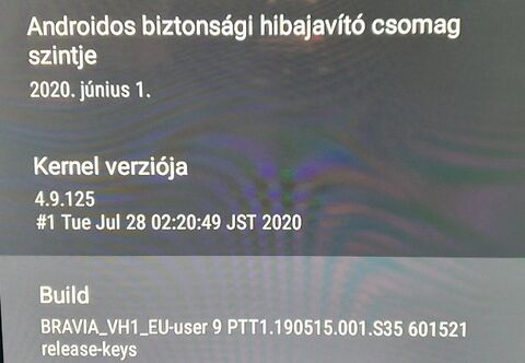

6.0152.0033EUA
Akkor frissítek onnan amit linkeltél.. -

Nekem ez van fennt: 20.01.01.037.
És legfrissebb VGA driver... Én nincs PC-nél 1680X1050-nél nagyobb felbontás.
Annak van jelentősége h mire lett konfigurálva a HDMI bemenet? "játék" izé nem tudom mik voltak, "egyéb"
HDMI3-an próbálgattam én is most az előbb HDMI 4-en de ugyan az a helyzet...#55345) Csandi
Ez is meg volt már. Csak amit fentebb linkeltek azt nem raktam fel. TV szerint a legfrisebb van. -

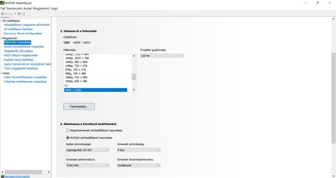

Nekem így néznek ki megjelenítők PC módban:
1440p 144 Hz moncsi ---------1080p 144 Hz moncsi -------- XH9096 1680X1050-en
Valamiért az a baj h nem monitorként kezeli hanem tv-ként? "HDMI-HDTV" Vagy fogalmam sincs...(#55339) Willhunting
Nem még, csak a tv-n csekkoltam a frissítést de ott naprakész volt. Ez az a firmware amivel gondok voltak? -

Egyéni felbontásra gondolsz? Azt még nem próbáltam. De figyelmeztet is h az garivesztéssel jár blablabla...
(#55332) sheratan
Lehúztam. VGA dirvert is leszedtem DDU-val majd fel a legfrisebbet. Addig is csak a Sony TV volt rajta.
De max 60 Hz-et enged akármelyik YCbCr-vel.(#55333) Celtis
Persze igen. De már be tudok állítani YCbCr422-nél és YCbCr420-nél is 10 vagy 12 bitet..
YCbCr444-nél csak 8 bit-et.Szóval a lényeg sehogy sem tudok 4K-n 60 Hz-nél nagyobbat beállítani neki, nem ad olyan lehetőséget.

Albigator
TV szoftvere még csak: 20.01.01.037.
De a 120 Hz elvileg nem lesz jó. Erről volt szó a topikan a napokban. Én a sima 100 Hz-nek is örülnék de
YCbCr422-nél
YCbCr420-nél
YCbCr444-nélis csak 60 Hz van. "PC" felbontásnál pedig 1680X1050 a legnagyobb... Mikor a monitorokra váltok ott be tudom a állítani a maxmimálisat amit a monitor tud (1440p pl)

Willhunting #55117 üzenetére
Nincs PC-n 4K felbontás.
Viszont YCbCr422-ön van 12 bit-es beállítási lehetőség...(#55323) Joshi
Akármilyen YCbCr-t állítok be a PC résznél nincs 4K.. Csak 1680X1050 a legnagyobb ami fura.

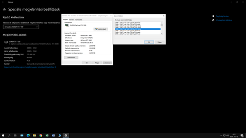

Na Hali!
Megérkezett a HDMI 2.1-es kábel, egész pontosan egy ilyen :
CLUB3D HDMI 2.1 Ultra High Speed HDMI 4K120Hz, 8K60Hz az XH9096-hoz.
Tudom h nincs 4K 120 Hz, de nem 4K 100 Hz kéne legyen?
Ugyanúgy csak 4K 60 Hz-et tudok beállítani, mint az "ócska" 2.0-ás HDMI vagy éppen DP-HDMI adapterrel.
RTX 3080 tudja, tv tudja, kábel tudja elvileg de mégsem jó. Tv-n a HDMI Bemenetet javítottra raktam (HDMI 3-as port). De csak FHD felbontáson van 100 vagy 120 Hz...Nem tudom hol a hiba, de csak playstation 5-el lehetséges majd
120 Hz helyett100 Hz-et elérni?
Vagy mikor 100 Hz-es ez a tv egyáltalán?Tv szoftvere: 20.01.01.037.
Ja és 10 bitet továbbra sem tudok beálltani sehogy sem...
