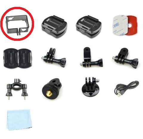

Distortion correction BeA Horvát nyaralás alatt valahol elhagytam a kamera keretet, nem találok sehol, valaki tudna dobni egy linket, hogy hol tudom megvenni, vagy megrendelni ?

Tömeg: 58 g (tok és akkumulátor nélkül) / 74 g (akkumulátorral)Tartozékok, amik a csomagban vannak:
-SJCAM SJ6 Legend sportkamera (1 db.)
-Akkumulátor 1000 mAh (1 db.)
-Vízálló tok (1 db.)
-360°-ban forgatható panel (2 db.)
-Kerékpáros tartó konzol (1 db.)
-Öntapadós talp (2 db.)
-Állványmenet adapter (2 db.)
-Felszerelő konzolok csavarral (3 db.)
-Keretes tartó állványmenettel (1 db.)
-USB kábel (1 db.)
-Törlőkendő (1 db.)
-Matricák (2db.)
