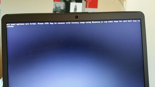

Indyke
Ott tartunk, hogy a gyári hdd-ről csak akkor bootol be ha manuálisan kiválasztom f10 után a bootmenüből. Biosban 1. a dvd-t is kikapcsoltam már.
Új hdd-vel meg simán megy... nem értem -
Indyke
A windows reboot loop-os javítást végigcsináltam de nem oldotta meg a problémát.
Indyke
Kis útmutatást szeretnék a samumhoz (np355v5c-s01hu).
Reinstall lenne, de nem jó vmi.
A jelenség az, hogy win7 feltelepül, reboot és samu logo után csak feketeség.
Másik hdd-vel megy, tehát a gond ott van vhol, de fogalmam sincs mit kezdjek vele. Sentinel szerint nincs baja az eredeti hdd-nek.előre is köszönöm a tippeket
