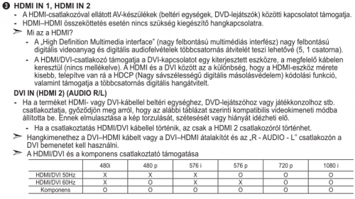

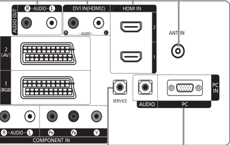

Krystal_s #85260 üzenetére
Azért tűnik el, mert csak a HDMI 2-es porton támogatott az 1:1 pixel mapping. Tehát ez a kijelölt port, a PC-vel való összeköttetésre. (Ez le is van írva szerintem a kézikönyvben.)
A PS-nek pedig tökéletesen meg fog felelni, hogy te 720p jelet küldesz ki belőle, csak a te szemednek nem, mert szintén homályos kép lesz az eredmény.
Krystal_s
Szándékosan írtam 1360-at, mert az a notebook kijelzőim szabványa és azt másolom a tv-re. 1366 a tv natív felbontása. A tv-t nem videók nézésére használom, hanem az a monitorom, tehát mindenre. (éles szép kép) Azért nem elég az 1280-as felbontás, mert akkor homályosak a betűk, ikonok stb...
A tv-nek és a notebooknak is 1360/1366x768 az alap ideális felbontása. Direkt a notebookjaim miatt vettem ezt a tv-t (hd ready), mert full hd tv-n már nem lenne szép kép (a mosatni gépeimmel) a nagyobb felbontás miatt.
A bemenetek PC-re vannak nevezve, de nem vettem észre különbséget bármire nevezem.
HDMI1 portban viszont eltűnik az 1360/1366x768 és csak az 1280x720, 1920x1080 választható. (utóbbi nem támogatott) -

Krystal_s #85258 üzenetére
Sokadszor írtál 1360x768 felbontást. Szándékosan, vagy 1366 helyett véletlenül? Mert az is okozhatja a jelenséget.
Azt sem értem, miért nem jó az 1280, ugyanis az a filmes szabvány. Fenékbe kellene billenteni, aki kitalálta az 1366x768-as tévéket, kijelzőket.
Próbáltad a bemenetek elnevezését megváltoztatni?
Csak tippelek, mert tévéhez 6 éve nem csatlakoztattam PC-t, laptopot pedig nincs akadálya, mostani Latitude-öm kijelzője megegyezik a tévémével: 1920x1080. -
Krystal_s
Több notebookkal és kábellel is próbáltam. A beállítások ugyanazok. Tehát HDMI 2 portban használom, minden szép és jó, de ha a kábelt átdugom HDMI 1 portba, akkor visszarakja 1280x-os felbontásra. Ilyenkor még 60Hz, de amikor átállítom 1360x768-ra visszaveszi 30Hz-re és az Intel VGA beállítások között nem is jelenik meg a 60Hz (eltűnik a listából)
Látszólag olyan, mintha a HDMI 1 port nem tudná kezelni az 1360x768 felbontást.
