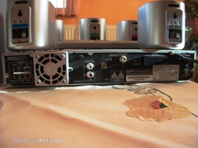

Na ezt mostan nem értem: (HDMI sajna nincs a házimozin), hogy is van ez? mit mibe dugjak? Ha az STB-t közvetlenül a moziba dugom, hogy lesz képem a tévén?? Pláne hogy szólhat az STB hangja a tévé optikai kimenetén? Elvesztettem a fonalat, pontosíts kérlek.
ha a jel hdmi-n érkezik, akkor a kézikönyv szerint az optikain stereo output megy ki. (C650) A lejátszót használva viszont fullosan ki lehet nyomni a dolbit a tv optikain. Azaz ha stb-t használsz azt közvetlenül kéne a házimozira kötni. Újabb házimozik esetén van hdmi bemenet, ott az is szóba jöhet.

Köszönöm a tippet, ezzel csak egy bibi van, scarton kizárólag a tévé tuner hangját adja ki, sem az STB-ét, sem az USB-ről lejátszott anyagot.. Akkor is a tévé hangja szól...
(LE32C530)"Optikaira nem tudok válaszolni, de egy fokkalé jobb megoldás, ha veszel egy scart csatit, amin lehet állítani, hogy in/out és arról veszed le a jelet, nállam így van rákötve a HIFI-re optikai kimenet hiányában "
gyemipapa
Az optikai kimenethangerejét nem lehet szabályozni?????
Örültem, hogy a házimozimnak van optikai bemenete, de csutkára feltekerve sem dörömbölnének a szomszédok, pedig majd 300 watt az összteljesítménye, a rádió rész szészedi a házat, szóval nem az erölködőben van a hiba. Kénytelen vok a fejhallgató kimenetet használni a házimozi bemenetéhez, csak hát így meg nem digitális... -
