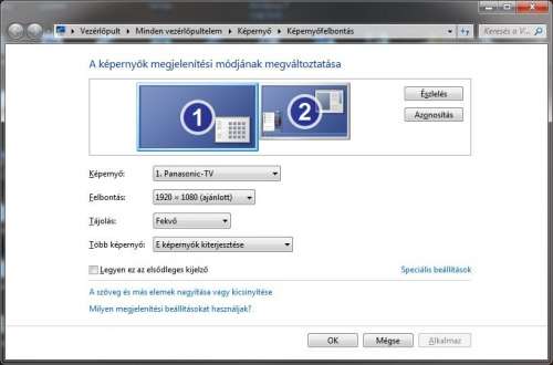

kopidoo
vigyori78 #57723 üzenetére
Kiterjesztem: nincs kép.
Legyen elsődleges: nincs kép.
Mind a két TV bemeneten próbáltam: nincs kép.
Felbontások állítása: nincs kép.
frissítési frekvencia állítása: nincs kép.
TV és kábel hiba kizárva. Olyan, mintha nem menne ki a jel a tv-be, mert az info gombra csak a bemenet nevét írja ki a jel-infót nem. Csak azt tudnám, hogy akkor hogyan azonosítja be a TV-t? -
