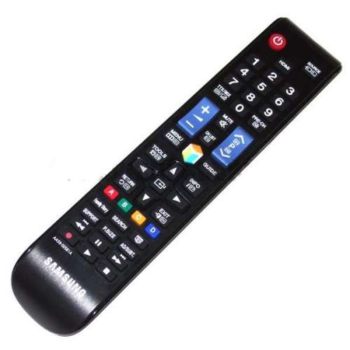

ES7000 - van világítás, de néha jól jönne egy P.SIZE (Digi-nél néhány 16:9-es műsort/adást 4:3-ban nyomják és macerás ki be mászkálni a menüben)
Viszont van "Family Story", hogy ez mekkora királyság!!!
Idióta marketingesek.
Használta egyáltalán valaki valamikor? De ha mégis a használatára vetemednék, akkor is bőven elég lenne a Smart-Hub-ból elérni. Szerintem.

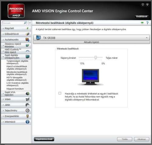

Még egyszer utoljára nekifutok annak a kérdésnek, hogy számítógépről hogyan lehet lejátszani eredeti 3d tartalmat???
Tehát adott 2 program:
1, PowerDVD 12
2, TotalMedia Theatre5Mind2ben eltudom indítani a br disket,. majd a lejátszó menüjében kiválasztom, hogy 3D-ben szeretném nézni, el is indul....természetesen a TV-n mosottan/kissé eltolva jelenik, meg, tehát megy a 3D lejátszási mód
A 2. számú versenyzőnél, az égvilágon semmit nem tudok állítani a 3D menüben, minden funkció inkatív.
Az 1. számú versenyzőnél, automatikusra van állítva, de igazából bármire is állítanám, a végeredmény ugyan az lesz...
Tehát megy a film.
A szemüveget előveszem, megnyomom a gombot, majd kiírja a TV, hogy csatlakozott. DE hiába írja, ki, mert nem csatlakozik --y ha 50x próbálom akkor sem.
Ilyen eredeti tartalomnál a TV-n, meg kell nyomnom a 3D gombot??
Ha megnyomom, akkor az után valóban csatlakozik a szemüveg, csak mint már írtam visszább, ekkor az eredeti 3D képet konvertálja fel újból 3D-re, tehát ez a megoldás sem jó.Ha valaki leírná pontosan, hogy neki milyen módszerrel sikerült így filmet néznie, azt megköszönném.
Kipróbáltam már, hogy a hdmi-t nem az erősítőmön vezetem keresztül, hanem közvetlen a TV-be dugom, a helyzet változatlan.
Már tényleg agybajt kapok ettől. -
