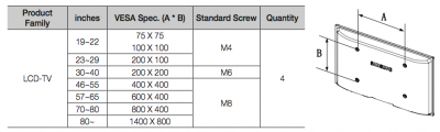

Samsung LE32C530-as tevem van, es falikonzolra szeretnem rogziteni. Hama falikonzolt vettem anno, az mar fenn is van a falon, korabban egy LG tv volt rajta. Most a Samsungot raknam fel, de:
- Nincsenek meg a TV-hez adott rogzito csavarok (ha jol emlekszem, volt a csomagban 4db csavar a VESA rogzitesi pontokhoz)
- A konzolhoz sincs csavar
- Kezikonyben annyi van, hogy M6-os csavar kell hozza, na en vettem tobbfele M6-ost, de nem tudom becsavarni, nehany menetnyit bemegy, de tovabb nem, en meg nem merem eroltetni.Az a gyanum, hogy nem normal metrikus menetes a csavar, hanem talan finommenetes. Valaki, akinek van ilyen teveje es esetleg falikonzolon van, meg tudna nezni, milyen csavarral van rogzitve? Letezik, hogy ez is olyan, mint a talp, hogy elso beszereleskor vagom bele a menetet magamnak?
Elore is koszonom a segitseget, eletmento lenne!

Senkinek sincs LE32C530-a, aki meg tudna nezni, milyen csavar megy a falikonzol tarto furataiba? Normal vagy finommenetes? Legysziii...

válasz Dr. Oid #31225 üzenetére
Nekem a D650 -ben normál menet van. Nem tudom ez van e a LE32C530-ban is, de ha egy két menet után szorul, az semmi kép nem normális. Talán be kellene szerezned a másik fajtából is pár darabot, nem nagy összegű beruházás, és egy próbát megérne. Az tuti, hogy nekem minden erőltetés nélkül ment bele a csavar.

válasz pisteeke #31227 üzenetére
Koszi a valaszt! Az a baj, hogy M6x0.75-os (finommenetes) csavart egen-foldon nem talalok, tobb barkacsaruhazban, csavarboltban erdeklodtem, nem tartanak. Most mar menetmetszo beszerzesen gondolkozom
Mindenesetre eleg hihetetlen, hogy egy konkret tevenel minden eszerv ellenere alig hasznalt finommenetes csavart valasztottak volna, ezert probalok valakit keriteni, akinek pont ilyen teveje van es megnezne.[ Szerkesztve ]

válasz Dr. Oid #31228 üzenetére
Kukkants bele a furatba egy nagyítóval és elemlámpával, nézd meg, mekkora a menet mélysége. Elképzelhető, hogy egészen rövid, mert vékony a lemez, amiből következően, néhány tekeréssel átér rajta a csavar.

válasz blakey #31243 üzenetére
Valoban, de nem tudom behajtani az M6-os csavart. Valaki irta, hogy a talpba az elso betekereskor vagod bele a menetet, de nem hiszem, hogy itt is ez lenne a helyzet. Tonkrevagni nem akarok, nem az elso eset, hogy csavarozok, de egyszeruen nem megy a menetbe az M6-os csavar

válasz Dr. Oid #31244 üzenetére
Egyikbe se? Vegyél egy másik garnítúrát, jobb minőségűt, lehetőleg magyart, egyszer vettem egyebet és sajnos nagyon gyenge anyagból voltak.

válasz Dr. Oid #31247 üzenetére
M4-es?

válasz blakey #31249 üzenetére
sajna az tuti nem jo, az m4-es es m5-os beesik a furatba. meg azon gondolkodom, hogy talan colos menet lehet a furatban, de sehogy sem fer a fejembe, hogy a kezikonyv m6-ot ir vilagosan, a tevet az auchanban vettem, tehat nem kulfoldon, itthon meg minden ilyesmi metrikus...
aki ezt segit megoldani, vendegem egy sorre, az tuti!
