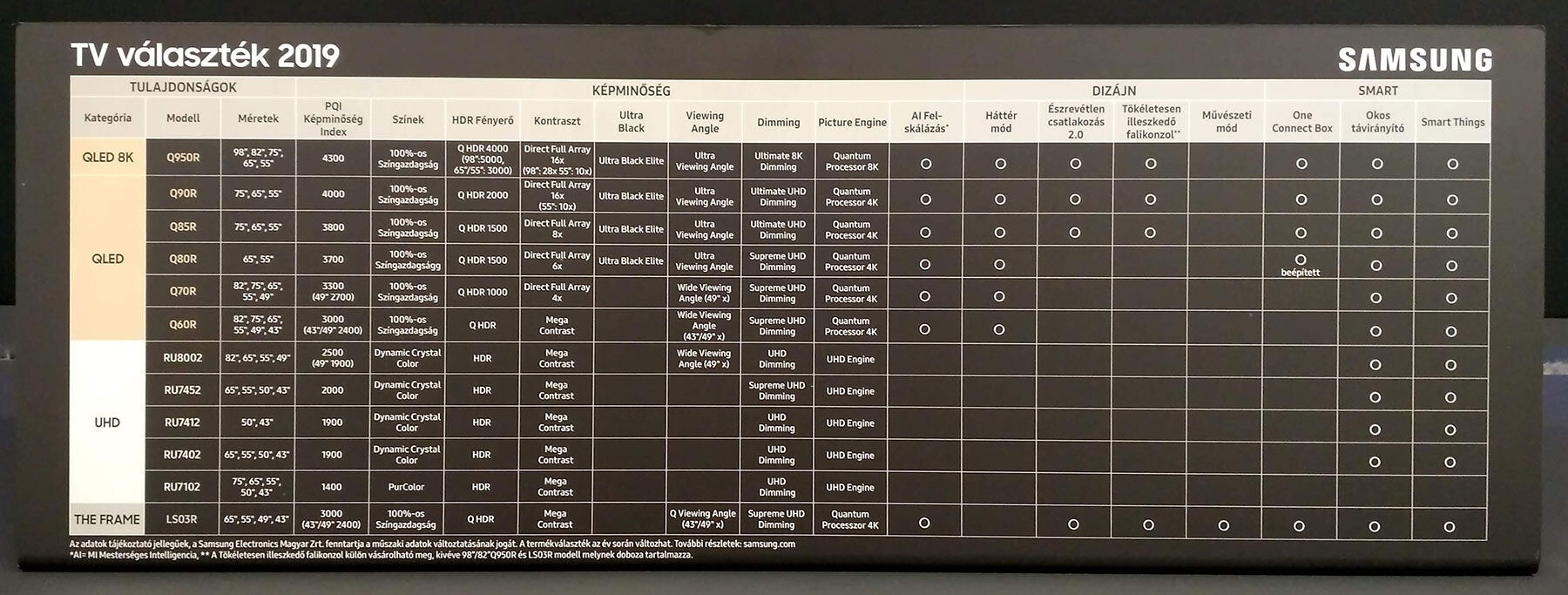

7xxx az alsó kategória: 60Hz, nincs HDR, nincs nagy színtér, nincs Freesync.
8xxx és Q60 közép kategória: megfelelő HDR, széles színtér, Freesync. 55 col alatt 60Hz, 55 col és felette 120Hz.
Q70-től felfele felső kategória: mindenből kiváló. -
atee84
Visszakerestem, de sajnos nem találom a 2019-es UHD tévék összehasonlító táblázatát. Valaki linkelné, vagy feltenné. Köszi
