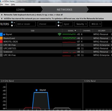

Vettem egy kültéri wifikamerát (woox) de folyton offline-ba megy (gariban is cserélték már) és a wifi csatornára gyanakszom. 1-es próbáltam ott ledobál, 11-est meg sem próbálom sokan vannak. Most 6-oson van és már levettem 40mhz-ről 20Mhz-re is.
1. Szerintetek?
2. Egyáltalán le kell vennem 20mhz-re?
3. Jónak tűnik a 6-os? -

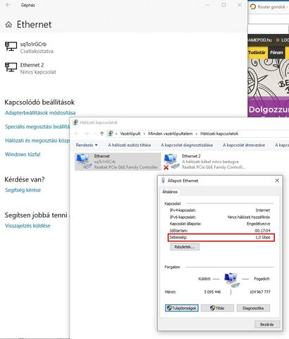

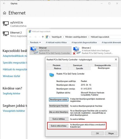

Chris0321
A PC alig több mint egy éves, a feltöltési sebesség megfelelő csak a letöltési nem. Volt windows frissítési probléma nemrég amikor frissítenem kellett a netkártya driver-ét és akkor rendbe jött a net de akkor szakadozott is.
Win 10 van fenn, ott nem találtam semmit ahol kiírná a kapcsolat sebességét.
Mivel az ilyen jellegű dolgokhoz nem értek inkább próbálok szerezni valamilyen másik eszközt amit rá tudok majd csatlakoztatni a netre vezetékkel. -

Chris0321 #37328 üzenetére
Inkább a PC vagy a vezeték lehet a hunyó.
A kapcsolat sebességét meg tudod nézni a kapcsolat tulajdonságainál.
A PC-t a Windows helyett egy próba erejéig indítsd el egy Live Linux-al DVD-ről vagy PEN drive-ról. -

Mióta átraktam a wi-fi csatornát 1-re a kültéri Woox kamerám kikapcsol, és lehet azért mert sokáig nincs WiFi-n. Újraindítással újra jó, de aztán ki van kapcsolva másnap látom.
6-os csatorna rendben volt. Lehet ezek a kínaiak nem szeretik az 1-es csatornát?
Azóta egyszer Midea légkondicionáló is eldobta a hálót.
senki nincs egyesen teljesen ütés a csatorna pedig.6 és 11 zsúfoltabb volt és laptop dobta el a WiFi-t ezért tettem át, azóta az tökéletes...
