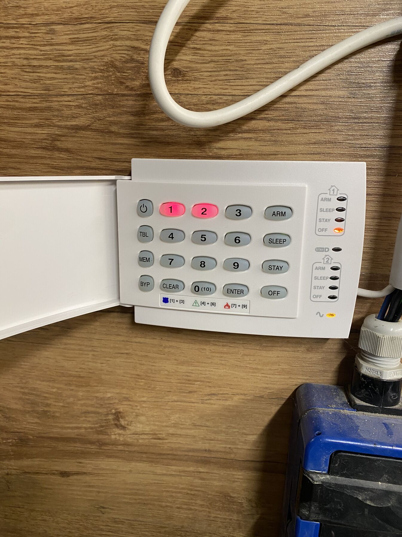

Van egy mg5050 paradox riasztóm meg egy solo szirénám... Időnként kb 10-15percenként riaszt egy kicsit a sziréna.. Kb 2 másodpercet.. A konzol nem ír ki hibát...
Lehet a sziréna akku problémája ez?
Köszönöm
huliganboy
válasz huliganboy #1035 üzenetére
A kód beírása után az 1 és 2 zóna számjele villog de nem élesedik a rendszer!
TBL kódra nincs hibajel!Ha a sziréna a ludas az nagy szívás. Lehetetlen helyen van így a szervizelése kemény lesz! Ráadásul egy szakit se tudtam elérni... ki lehet ezt kapcsolni? Valószínüleg sziréna akku hiba a hiba lista alapján:
[1] Rádiós zóna gyenge akku: Az akkufeszültség egy vagy több rádiós zónában alacsonyabb.
[2] Táphiba: Ötféle táphiba van – [1] A központ akku gyenge/nincs. [2] Hálózati (AC) hiba jelentkezett a központon. [3] AUX túlterhelés
jelentkezett a központon. [4] A rádiós kezelő AC hibát tapasztal. [5] A rádiós kezelő akku hibát tapasztal.[ Szerkesztve ]
fjudors
válasz huliganboy #1036 üzenetére
persze..
kikötőd a szirénát, és lehúzod az akkut..komolyan:
kérdés, mennyire gattya a sziréna akkumulátor.ha nagyon, akkor lehet, hogy a sziréna táp kikötése után pár perccel lekapcsol. -
kisninja
Szia ez lehet akár központ hiba is és lehet sziréna panel hiba is.
Ha rossz az központban az akku akkor és a sziréna megtáplásása a központ akkuról történik akkor megszólalhat a sziréna.... de eddig ilyen estben a kezelőn mindig hibajelzés volt (akkuhiba). Szeintem hibás a sziérnád elektronikája... Sok ilyen hibára kellett már mennem akár üyeltben is. Lehet kapni külön csak panelt.
A hiba pontos okára szakember tud rájönni én is távolról csakk találgatok de nincs olyna kültéri sziréna mai akkuhibára riaszt.... (pl signal 24ó ként dallamot játszik le ha merül a benne lévő akku)powered by: ®MAJORMÜVEK®

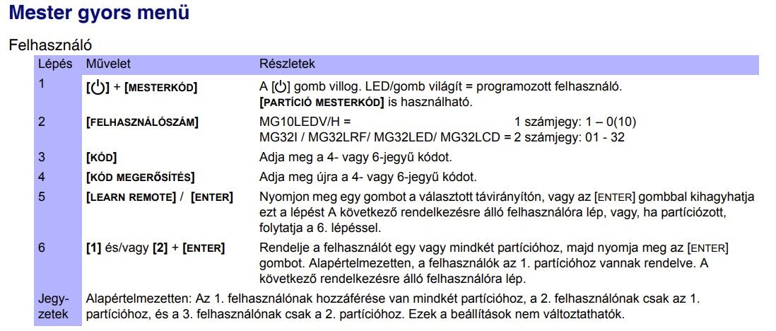

paradox riasztó rendszer esetében mi a jelszó változtatás menete? Nem találom azt a papírt ahova a szerelő felírta. Amit eddig interneten találtam leírást az meg nem működöt.
köszönöm! -
