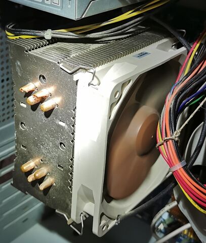

A hűtőnél tényleg nehéz elképzelni, hogy mind a 4 cső elengedte hűtőközeget. Bár statisztikai esély persze mindig van rá, pláne, ha valamikor régen pl valaki polírozni próbálta az alját...
Az nem lehet opció, hogy a rögzítése lazult meg valahol, és amikor élére állítod az alaplapot, akkor nem érintkezik rendesen a procihoz? Ha jól rémlik, ennek körmös rögzítése van, és egy szimpla műanyag körömbe kapaszkodik, ha nem tévedek (mivel írtad, hogy újrapasztáztad, feltételezem, hogy letörve nincsenek a körmök, mert azt észrevetted volna, de ettől még lehet nem tökéletes, vagy sérült a hosszú ideig fennáló húzóerő miatt). Ha tévedek, akkor is lehet valami felület érintkezési probléma, ami függőlegesben jön elő, mert a súly elhúzza a procitól...
Vagy a kupak alatt lett valamiért kontakt hibája a procinak -

Egy rejtélyes processzor túlmelegedésre keresnék választ.
Adott egy Brisbane magos Athlon 64 X2 4600+ processzor [link]
Egy ilyen - talán noctua, venti színösszetételéből tippelve - hőcsöves toronyhűtő próbálja kordában tartani 1300...1400 rpm fordulatú ventivelUnokatesóm gépe, néha megnéz vele pár weboldalt, amúgy csak porfogó (de ez a képen is látszik
Egyik napról a másikra pár perc működés után automatán lekapcsol a gép. Ma idekerült hozzám és aida64 rendszer stabilitásteszt statisztikai ablakában szemmel lehetett kísérni, hogy terhelés esetén kb. 4...5 percig 60 fok környékén mozog a CPU két magja, majd elkezd emelkedni a maghőfok 2..3...4....5 fokonként és kb. fél perc alatt 120 fok magasságában lekapcsol a hővédelem.
A toronyhűtő mindeközben érintésre nem mutat melegedést, hőcsövek sem melegek.
Kétféle pasztát is kipróbáltam sima elektronikánál használatos fehér szilkon ill. MX4, de mindkettővel az előbb leírt jelenség volt tapasztalható.
Egy Seasonic 620W-os táppal is megpróbálkoztunk, de a jelenség nem változott.
Északi híd bordáját is újrapasztáztam, de a jelenség megmaradt.Viszont órajelet visszavéve 2600MHz-ről 2200MHz-re és mellette a feszültséget is csökkentve 1.25V magasságára a CPU 20+ percnyi aida64 FPU teszt futása után is 60 fok magasságában tetőzött, tehát sikerült a lekapcsolást kiküszöbölni.
Alapállapotban túl is feszel a lap, mert 1.325V helyett 1.376V látható aida64-ben a Vcore mellett.
Furcsa, hogy 4-5 percig megfelelő szinten marad a magok hőfoka, majd utána rövid időn belül folyamatos emelkedéssel eléri a lekapcsolás védelmi értéket, de mindeközben kézi érintésre hűvös a toronyhűtő bordázata és hőcsövek is.
Én - más egyéb ötlet híján - az örökélet + 5 nap kategóriájú hőcsöves hűtő meghibásodásában látom a hiba okát, bár szemmel látható fizikai sérülés nincs a hőcsöveken.
Sajnos tartalék hűtő híján nem tudtuk másik hűtővel kipróbálni/tesztelni.
Szívesen vennék pár ötletet, hogy mi okozhatja a tapasztalt jelenséget, mert egyelőre elfogytam az ötletekkel. Jó lett volna másik hűtővel kipróbálni, alátámaszthatta/cáfolhatta volna a hűtőhiba elméletet

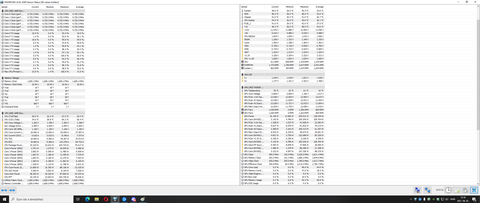

A régi táp egy bronz 800W volt, az tavaly bekrepált azóta egy Corsair RM1000x van benne. A hőmérséklet nem szélsőséges pedig meleg van a studióban : [link]
Nincs mindenből a legfrissebb, habár érdekelne hogy ez pontosan mit jelent, studio driver van fent, azt mindig frissítem, de a premiere a 14.7es verzió.Kipróbáltam a legfrisebbet is pár hete, 7 órát dolgoztam egy új projekten, nem crashelt, de fura problémái voltak, nem jelenítette meg szépen a képet, majd másnap már nem tudta akadás mentesen lejátszani a projektet, azóta visszatértem a 14.7-re
trialboj
Sziasztok, irodai számítógépem már jó ideje köhög, nem tudom kideríteni mi a baja, és nincs időm új wint rakni, hogy kizárjam a szoftveres problémát.
MEG X299 Creation alaplap, i9-7980XE proci, RTX 2080Ti kártya, 96gb ram
Főleg, vagy kis túlzással lehet azt mondani hogy szinte csak premiere pro használat közben fagyogat, de van hogy eldobja a videókártya drivert, elszáll a felbontás, de ha újra indítom akkor megy. Általában csak lefagy a premiere, amire lehet mondai hogy hát ez ilyen, de ennyire sűrűn nem csinálja senki másnak, sőt az otthoni jóval szerényebb konfigom már legalább 1 hónapja nem akadt le, az irodában a fenti konfig viszont naponta többször is megdöglik a premiere alatt.Van bármi szoftver amivel a proci és videókártya stabilitását lehetne tesztelni? Ez egy igen drága processzor, de sajnos nem elég jó a különálló magok teljesítménye. Valahol azt olvastam hogy 4.5Ghz kellene legyen boost módban, de nekem még sosem ment olyan gyorsan, ezt valahol engedélyezni kellene?
