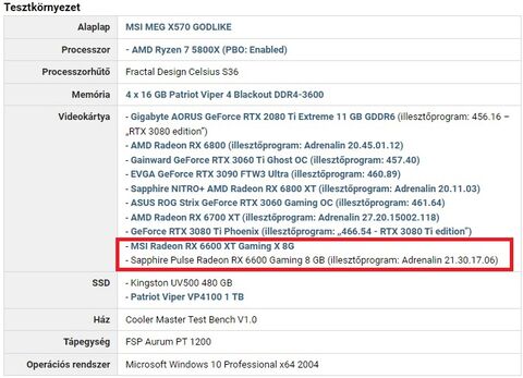

AMD minimum 450W-os tápot ír elő: [link].
Miért ne menne egy minőségi 450-es táppal?
Ph! tesztben 206W-ot mértek a teljes rendszer fogyasztására terhelés alatt az alábbi konfiggal. Az XT-re 248W-ot... -

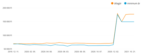

Hát pont ez az, már akkor elindult az áremelkedés és a készlethiány, mikor jobban rászálltak a bányászok. A legnagyobb problémát ők jelentik, a járvány már csak rátett még egy lapáttal.
Teljesen nevetséges, hogy ha le akarnám cserélni a kártyát akkor 500e alatt nincs olyan amire érdemes lenne, mert nem hoz érdemi növekedést. 2018-ban vettem a Vega56-ot 120e-ért, jelenleg 300-ért még nem kapni olyat ami érdemi, vagy egyáltalán bármilyen előrelépést jelentene, főleg nem legalább 1440p-ben.
Egy gyors teszttel azoknál a játékoknál amik megvannak, meg pár netes tesztet megnézve, ez az RX 6600 első körben semmivel sem tűnik erősebbnek a mostani kártyámnál.
Chaser
legenda
<Adamsky> #138 üzenetére
chiphiány jah, mert nem tudnak annyi chipet gyártani amennyi vga-t elvinnének
így nézve mindenképp chiphiány van ( :
aki ránéz az eth árfolyamára tavaly nyártól és van még kérdése, az kérdezze meg kezelőorvosát és gyógyszerészét
ha nincs covid akkor sem lenne másképp
eth egy évvel ezelőtti árfolyama - 10.24. -, kb 127e ft
mai napon az árfolyama: 1m 247e ft
csekély ~ 10x-es növekedés - és nyáron indult be az emelkedés...tavaly, amíg voltak legyártott készletek nem is volt baj, csak azok elfogytak... -

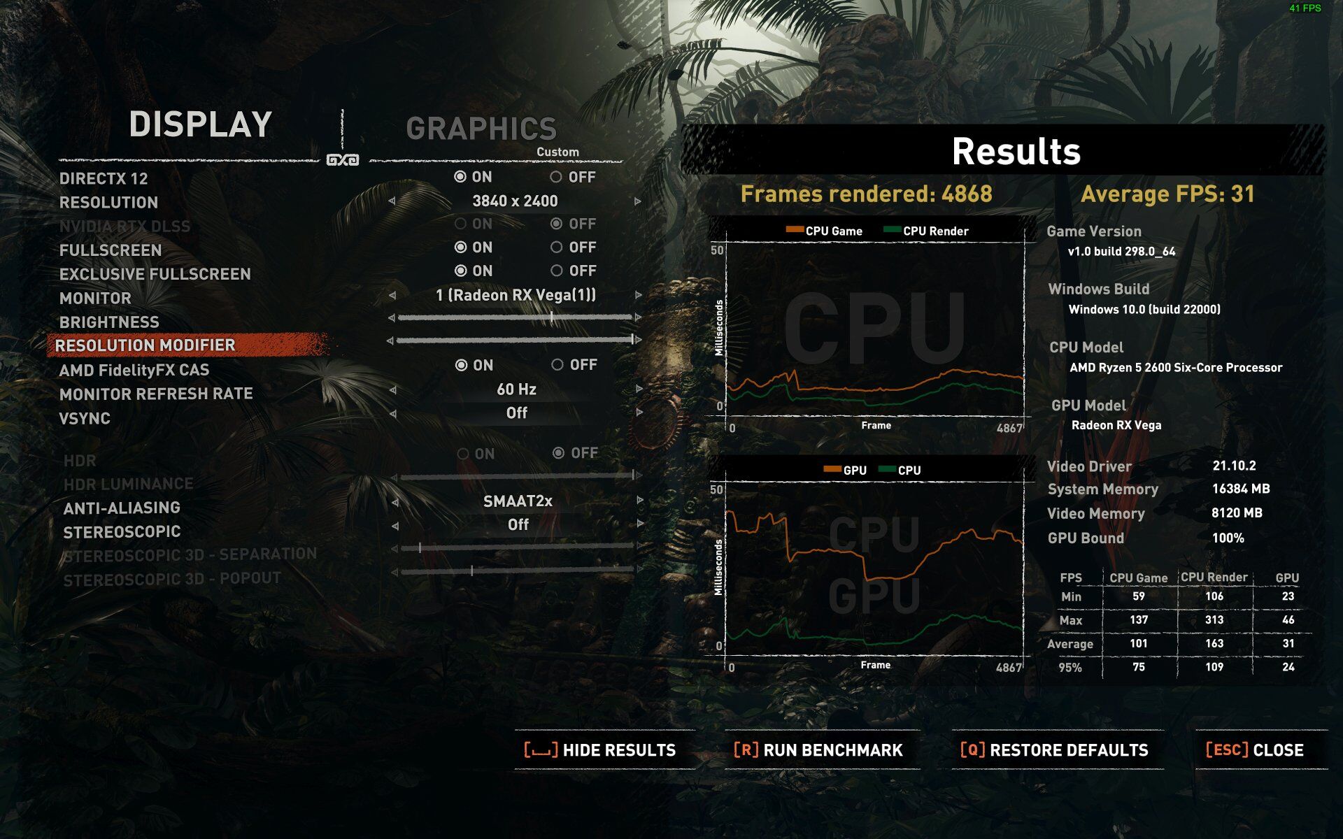

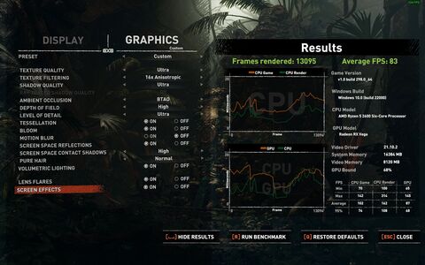

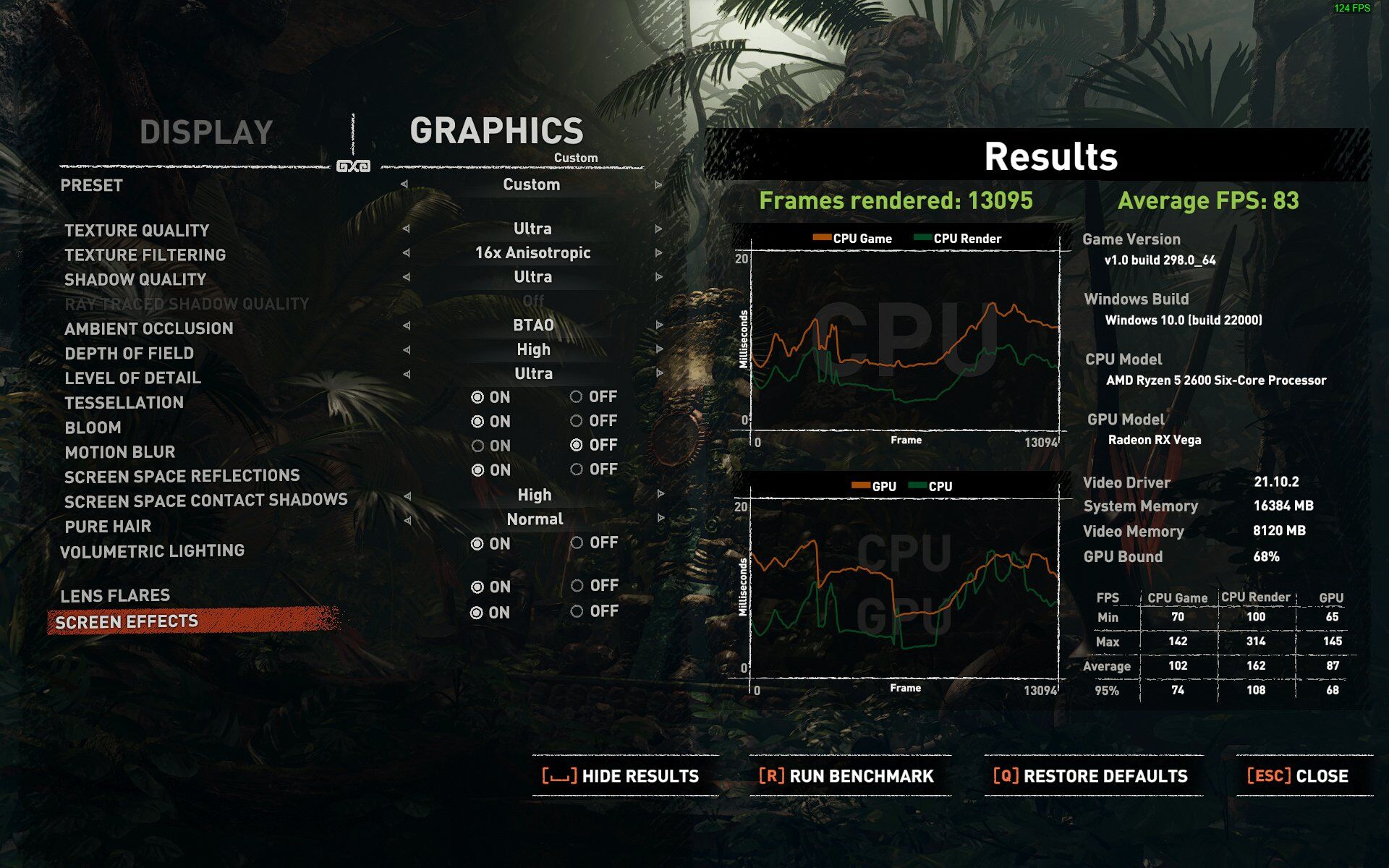

Hát, elnézve a gépem teljesítményét a Tomb Raider alatt - a listáról csak ez van meg és a The Division 2, az viszont nincs feltéve -
nem tudom, hogy az a (ha jó sort nézek) ~+20fps fullhd-ban megér-e +530e forintot. Ennyi a körülbelüli különbség a hardvereim vásárláskori ára (és a 8GB-os ram modul ~2.5-3x annyiba került anno, mint most), és a tesztben lévő cuccok mostani ára között.
Az olyan 'sallangok', mint pl. a procihűtő (+45e), meg a táp (+50e), nem lettek hozzászámolva.
Na meg ez az AMD L3 Cache hibás Win11 (nem értem a képen miért win10-et ír), mert még nem ért ide a frissítés, és a ramom is csak 3000MHz-es.
A 4k-ban pedig szinte nincs is különbség ha jól látom (mondjuk nem 'igazi' 4k, nincs hozzá monitorom, hanem a 'Virtuális szuper felbontás')
Ezt elnézve kb. nem sok értelmét látnám a vga cserének, de a proci is meglep, meg az egész, azt gondoltam, hogy észrevehetően jobb lesz majd a gépemtől.
Ezek után már csak kíváncsiságból is megnézem a The Divison 2-vel is a benchmarkot, csak hát 4MB/s-el elég lassan csurog lefelé.

Miért érdekelné azt a pár embert a világon, hogy az új VGA-k hogyan teljesítenek a Deus Ex:MD DX12 módjában, amikor az kb. használhatatlan? Teljesen lényegtelen, felesleges információ, ellenben a DX11 módnak már több értelme lenne, de az ugye kizáró tényező a PH-nél.
Amúgy más sajtó is használ régebbi játékot teszthez, például többen tesztelik még a 6 éves Witcher 3-at, csakhogy abban a leképző nem okoz súlyos grafikai hibákat, normálisan működik, nem utolsó sorban pedig nagyságrendekkel népszerűbb játék mint a Deus Ex:MD.A PH már korábban közölte, hogy végleg szakított a DX11-el, ami nem is gond, de amikor itt alapból rendkívül szűkös a játék tesztcsomag, akkor én nagyon rossz és egyben érthetetlen döntésnek tartom egy hibás, rosszul működő DX12 implementáció tesztelését, amikor több tucat olyan más játékot is lehetne nézni, melyek nagyságrendekkel fejlettebbek.
Amúgy igen, szerencsére rengeteg külföldi sajtó és YT csatorna van, ahol értelmesebb játékcsomagokat használnak.
"Plusz manapság 1-2 hónap alatt néha 30%-ot nyernek a kártyák a driver updatekkel, szóval amúgy is fals a szám ami most megjelenéskor kijön."
Én még nem láttam ilyet soha vagy nem emlékszem rá. Hol, mikor, melyik játéknál nyertek driverből 30%-ot manapság?
Mitől lenne fals az adat? Attól, hogy később változik, attól a jelenlegi mérés nem lesz hamis. -

Itt a baj egyrészt az, hogy sok új cím teljesen kimarad, másrészt, hogy a kártyák felhozatala inadekvált. Nincs érdemben mihez hasonlítani az aktuális tesztalanyt, nincs előző generáció, sokszor még az aktuális is foghíjas (itt mondjuk legalább az nem).
Ezt szerintem újra kellene gondolniuk, mert régen ezekkel nem volt gond.
nemlehet
huskydog17 #115 üzenetére
Szerintem azért vannak régi címek benne, hogy összehasonlítható legyen a relatív teljesítmény. Ami persze nem vigasztalja azokat akik azt szeretnék tudni hogy aktuális assasinfielddutynite éppen hogy megy, de erre ott vannak a YT csatornák.
Én jobban örülök neki hogy kb megbízhatóan tudom hogy mennyivel erősebb a kártya, onnan lehet interpolálni ha akar valaki. -
Hát aki most tervez kártyat venni az szerintem eleve nem fog egy 5 éves játékot elővenni, de még 3 éveset is jóeséjel csak akkor ha valami nagyon hypeolt cím volt jó kritikai visszhangal(metro), és nem szenvedte már végig az illető esetleg szarabb minőségben is. Emellé a deus ex dx12 vel csak a hab a tortán.
huskydog17
thedioda #114 üzenetére
Egyrészt igen, 2-3 éves játék még teljesen rendben van, de amikor 5 éves játék van a tesztcsomagban, miközben több tucat friss címet is be lehetne rakni, az azért elgondolkodtatja az embert. Ez azonban még mindig nem olyan nagy gond, a nagy gond a,z hogy a szintén 5 éves Deus Ex Mankind Divided DX12-es leképzője hibás, súlyos grafikai hibákat okoz, ez köztudott tény, emiatt senkinek nem ajánlják a fórumban a használatát, és mivel a játékosoknak (akiknek a teszt szólna) a DX12-es mód a legkisebb mértékben sem releváns, így a tesztben abszolút semmi értelme, feleslegesen pazarolja és veszi el a helyet friss címektől.
Ha már mindenképp 5 éves játékokkal akarnak tesztelni, akkor az lenne szerintem az abszolút minimum, hogy olyan játékos választanak, ahol a DX12 vagy Vulkan leképző nem hibás és a játékosok normálisan tudják használni.Ezt már nagyon rég jeleztem is a PH felé, sajnos mai napig mindhiába.
thedioda
Engem az még jobban zavar, hogy a tesztelt játékok nagy része már kellően régi ahoz(aki akarta már végigjátszotta jó eséjel), hogy a többséget szerintem ne érdekelje, köztük engem se. Van egy kettő amit meg tartanék viszonyítási alapnak, pl a metro-t, de jó lenne látni kicsit populárisabb gameket mint a warzon/bf, illetve kicsit frissebeket mint pl ac valhalla, cp2077.
Ha kb. 2060 áron lehet megkapni itthon, és 3060 szintet minimum hozza valóban is, akkor nem lesz rossz. Bár az XT verzió is jó ár értékben volt megjelenéskor.
