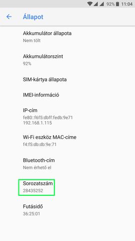

Oreo meg a kis update után volt gyári visszaallitas de appok telepítése közben a gyári Launcher, hibával állandóan leáll? Valaki tapasztalt már ilyet? Tudom használjunk Novát, de a készülék tulaja szereti a gyárit? Már két hard reset is volt.
Pont hogy az az eredeti állapot Nugat alatt 12.számjegyű a serial, Oreo alatt csak 8 és ahogy írtad az utolsó 4 számjegy van lehagyva oreo alatt, amúgy meg szervizben nem ez a szám szerint fogják azonosítani hanem az MIEI 1.et nézik, a garancia papíron is ez szerepel a sorozatszám helyén
oreo alatt csak 8.karakter
segadc
Sziasztok! Egy olyan problémám lenne, hogy Miflash-el vissza raktam a 7.1.2 verziót, és elsőre nem sikerült, lehúztam a telót a gépről és aztán újbóli próbálkozásra lefutott rendesen a flash.
A gáz az, hogy át írta a sorozatszámot, mármint a végéhez odabiggyesztett egy "0504" számsort, szerintetek ez garanciális ügyintézésnél para lehet? Hogyan lehetne vissza állítani az eredeti verzióra? (wipe data recovery-ből volt) Köszönöm előre is a segítséget! -

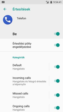

Settings -> Google -> App preview messages and turn it off. This is meant for integrating RCS (Google Allo for now) with Android messages app. Meaning you can receive Google Allo messages even if you do not install the app
Én meg 1 ilyet találtam . Nézd meg lehet ez van nálad bekapcsolva.

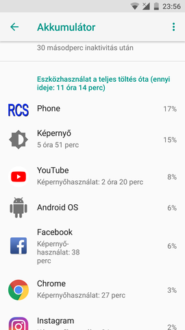

gulyasrobert #7434 üzenetére
Nandivagyok
Szerintem ez akksi statisztika bug, majdnem 6 óra kijelzőidőnél lehetetlen hogy ez fogyasztott volna a legtöbbet. De tény hogy zavaró hogy ott éktelenkedik. -
M@Db0Y
Nem vodafone-os vagy véletlenül? Nem állítotad be a call+ & message+ appot alapértelezettre ? Ez az RCS tudtommal arra jó ,hogy hívás előtt már el tudod küldeni a hívottnak ,hogy keresni fogod, miért keresed stb extra infókat. Meg üzeneteknél is tud pár extrát.
Rimuru
janes1976
Az vmi program által telepített dolog lehet, mert alapba nincs benne ilyen, legalábbis nálam nincs
A 17% az elég durva
