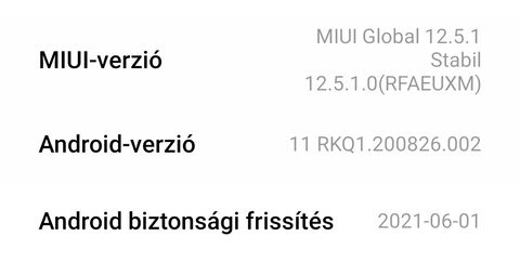

HawerKing
Na mikor jön már valami ábdét erre a kis telefonra
már kezd idegesiteni hogy tökéletes a gyári Global 12.5.1 s hiányzik valami újdonság

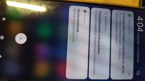

adamfriday
hzsolee #10981 üzenetére
1. Pedig a két oldalt kéken világítás az értesítéseket jelenti: Beállítások / Értesítések és irányítóközpont / Értesítési hatás -> itt tudod állítani
2. Nálam is csinálja vezetéknélküli gyorstöltésnél, egy agyrém, valószínűleg az akkunak sem tesz túl jót
3. Nálam mutatja az adatforgalmat közvetlenül a kapcsolók alatt, de lehet azért, mert bellítottam a havi keretet -> Biztonság app / Adatforgalom / Jobb felső sarok beállítások / Adat-előfizetés -

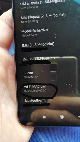

Ennyire nem vágom de elvileg twrp sincs csak a gyári.
Black&White
shelbygt #10982 üzenetére
Nem a programról volt szó, az még oké is.
Hanem, hogy miért választottad ezt a ROM-ot, ami már rohadt régi (MIUI11).
Amúgy valószínű a persist partíció szállt el nálad is, ott tanyáznak a wifi cuccai is többek közt.
Ezt ki tudod csomagolni egy fastboot ROM-ból, majd TWRP-ben flashelni. -

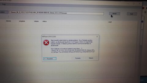

shelbygt
Black&White #10980 üzenetére
Szia
mi-globe.com_Xiaomi_Mi-FlashTool_20200314
Esetleg valaki Pesten nem tud segíteni rendberakni?Persze nem ingyen?! -
hzsolee
Nemrég lettem tulaja egy ilyen gépezetnek. Két kérdésem lenne. Nem tudom az mit jelent amikor kikapcsolt kijelzőnél két oldalt kéken világít. Nem látok összefüggést bejövő üzenetekkel kapcsolatban...
Valamint qi gyorstöltésnél megszakítgatja a töltést, de szinte azonnal folytatja is. Autós és asztali töltővel is csinálja, mindkettő xiaomi, de csak ha combosabb töltőfej van rajta. Ez normális?
Ja, még egy. Note7-en korábban ha lehúztam a redőnyt mutatta a mobil adatforgalmat. Ezen nem lehet ezt valahogy előhívni? -

Megint segitséget kérnék!?Mi flash el feltettem ezt Mi 9 Global EEA 11.0.6.0 Fastboot ROM:
Zöld re váltott flash végén a telo elkezdett bebútolni majd a beálításoknál már nem kapcsolt be a wifi. Tovább léptetve elindult a rendszer kártyát felismeri lehet is telefonálni vele de nem lehet a wifi kapcsolot használni,nem kapcsol be a wifi? Azota nem tudok a Mi flashel rárakni semmi romot mert hibával leál. -

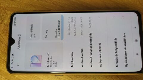

hzsolee
Black&White #10922 üzenetére
Letöltöttem, de aztán nem találtam hogyan is kellene. Volt egy olyan,hogy "legújabb frissítés letöltése". Jobb híján ezt rányomtam. Utána sem voltak meg azok az alkalmazások elsőre de apránként aztán megjelentek 🙄 Ne kérdezd mitől 😁 Most megvan minden. Még kicsit nyektetem aztán csinálok egy gyári visszaállítást. Aztán ha akkor megint nem jó mehet rá amit ajánlottál. Most legalább már tudom hogyan kell. Igen... megjelent az az opció 👍
Szeretem a note-om, de kell az nfc és a qi töltés, meg a több memória is csábító. Kicsit furcsa pár dolog, de szerintem megbarátkozunk....😁 -
hzsolee
Black&White #10920 üzenetére
Áhá...tapicskolni😁 Köszönöm. Igazán gyors válasz volt e korai órán 👍
hzsolee
Black&White #10917 üzenetére
Letöltöttem, de hol tallózzam be? Nem találtam ilyen menűpontot...
Nem vagyok egy telefon guru... -
hzsolee
Köszönöm, megpróbálom. Ez hozzá való rom tutira?
Az idő nem számít, csak működjön. -
