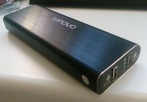

Több mobil eszközt használva, rendeltem egy Ruinvo 602-es üres power bankot. Nem akartam kompromisszumot kötni, úgyhogy vettem bele 6db védett pana3400-as 18650-es akkut.
Az Ah-s bohóckodást félretéve kiszámoltam, hogy nagy vonalakban 70Wh a leadható elektromos teljesítménye, amit át tud tölteni 2.1A és 1A csatlakozókon. Mivel az akku profi, a kapacitás egy éve észrevehetetlen mértékben csökkent eddig. Asszem a Teslákban is ilyen Panasonic NCR18650A van.
Macerás volt jól összerakni és kegyetlen nehéz volt a túlméretes akkut belepasszírozni de megérte. Van áram.Amúgy a mAh és hasonló dolgok vajon miért nincsenek laptop akkuk, elektromos kocsik, meg hasonlók brosúráiban? A kocsi akkura persze ráírják, hogy x Ah. Mert viszonyításnak kiváló egyszeri érték a mindenki által ismert 12V nominális feszültséggel együtt értelmezve.
Melóban nem ülő munkát végzek, oda néha kell. Passport óta tized annyit használom, ez is elmegy egy napot.
