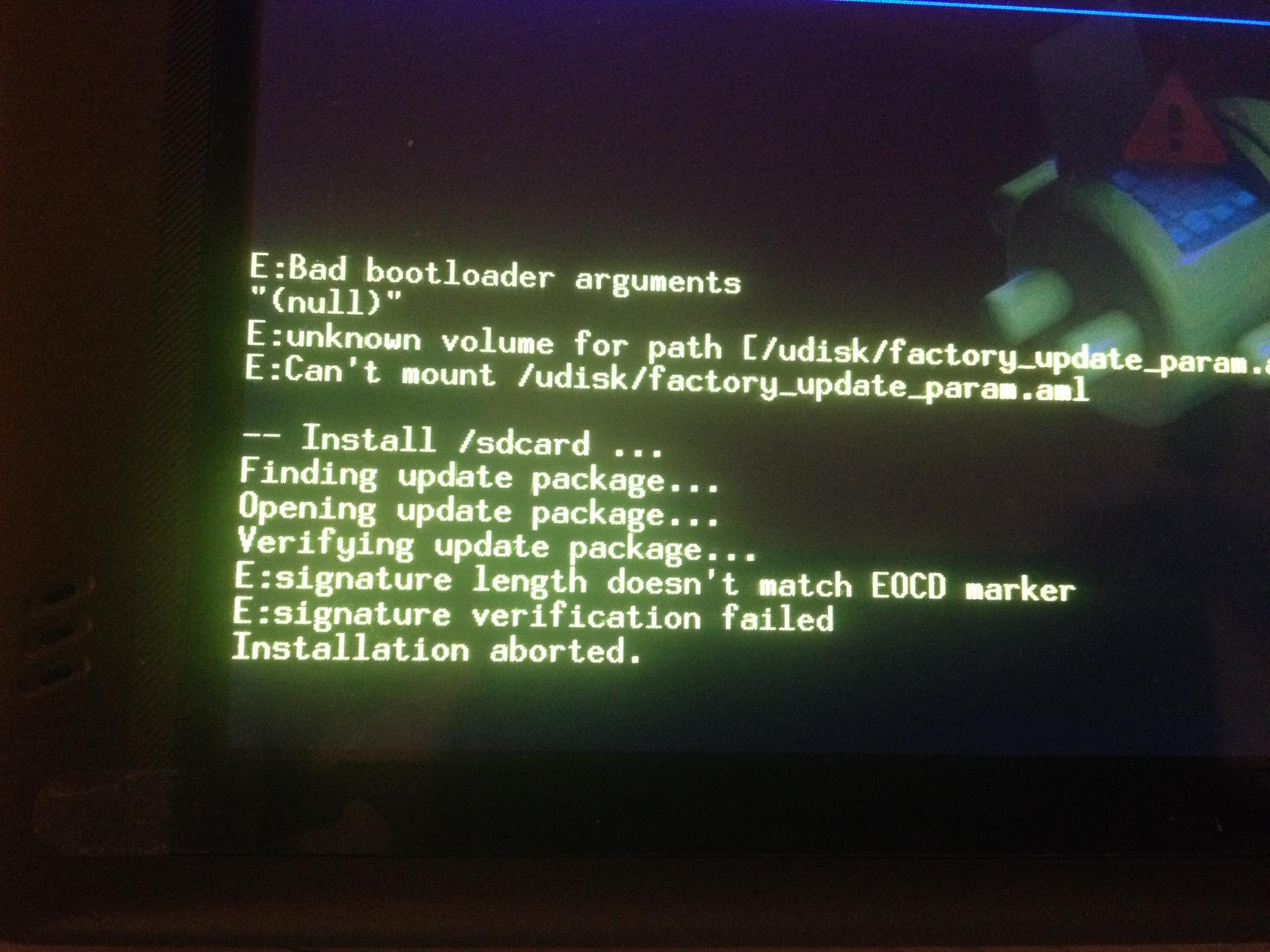

a510
Van egy téglásított tabletünk, némi utánajárással eljutottunk addig, hogy AML flash tool-lal (ImageBurnTool.exe) újra lehetne flashelni, de a gyári firmware zipből hiányzik a usb_spl.bin, ami pont a PC-ről való flashelés esetén kell (nem pedig SD-ről indítottnál).
Nincs valakinek ilyen, vagy valahol szervizes ismerőse, aki tudna ilyet szerezni?
Köszönet -
