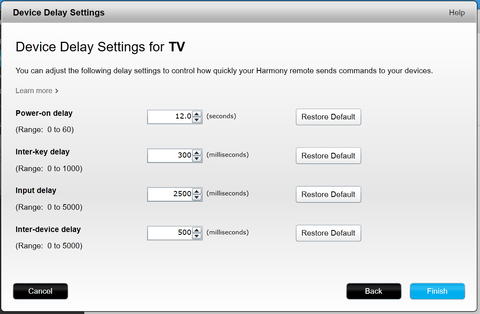

Ispy
Igen, delay, csak ha jól tévedek, akkor power-on delay, meg lehet próbálni hosszabbra állítani, nekem is kellett. Megkeresed a devicet az appban, ott pedig change device settings->device delay settings. Vagy valami ilyesmi, már régen volt. leírás
Vagy pedig a power settingsbe: change device settings->power settings->i want to turn off this device when not in use->i press the same button for on and for off-> és ott rámész az editre és tudsz emelni a duration értékén, azaz meddig küldje a jelet a táv a tévének.
Persze mindez csak akkor igaz, ha myharmony appot használsz.
