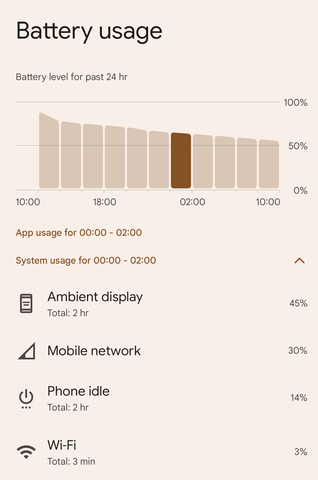

Pixel 6 Pro: Ma reggel vettem le a töltőről 9:00-kor 100%. Most 71%-on áll. Állandó wifi, netezés, yt egy óra, nem telefonáltam ezzel ma. Kíváncsi vagyok, meddig bírja.
Egyébként hívásokkal semmi probléma root, volte után. -

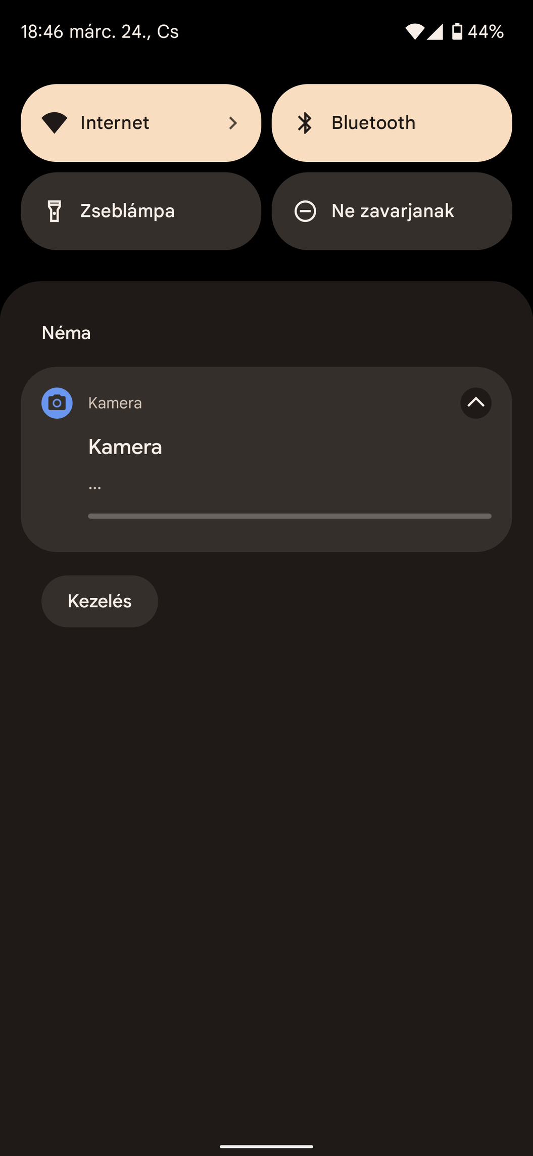

Elkezdtem aktívabban használni megint a telefont.
Visszaálltam stabil romra, factory reset, majd feltettem a legfrissebb stabil update-et: SP2A.220305.013.A3
Kamerát elindítottam csináltam vele kettő fotót, át akartam állítani selfie kamerára. Úgy kifagyott a kamera alkalmazás, csak a telefon újraindításával tudtam kilőni. A hiba alatt ezt csinálta
