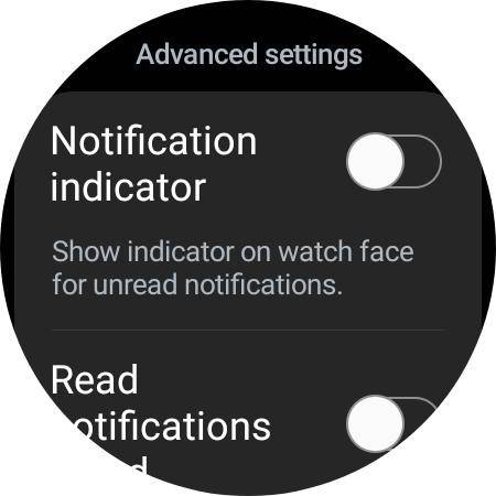

Köszi a választ! Nekem ez be van kapcsolva, mégsem jelennek meg az értesítési ikonok kikapcsolt képernyőnél. Igaz nincs bekapcsolva az AOD. Tudom ez így hülyén hangzik, hogy akkor mit akarok. De ha bekapcsolom az AOD-ot, akkor az óraszámlapot is mutatja folyamatosan. Olyat nem lehet, hogy kikapcsolt képernyő és csak az értesítési ikonokat mutatja?

Szeretném megkérdezni, hogy a Watch4 AOD nem tud olyat mint a telefonok, hogy ha jön értesítés, akkor azt ikonnal folyamatosan jelzi a kikapcsolt képernyőn, amíg el nem olvasom.
