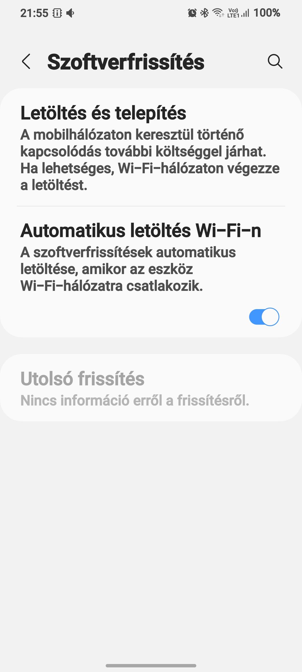

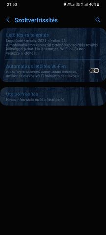

Ha nem működik az OTA update:

Telekom is most jön le OTA!
gilfoyle
Megjött a 12 OTA a XEH telókra.

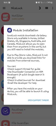

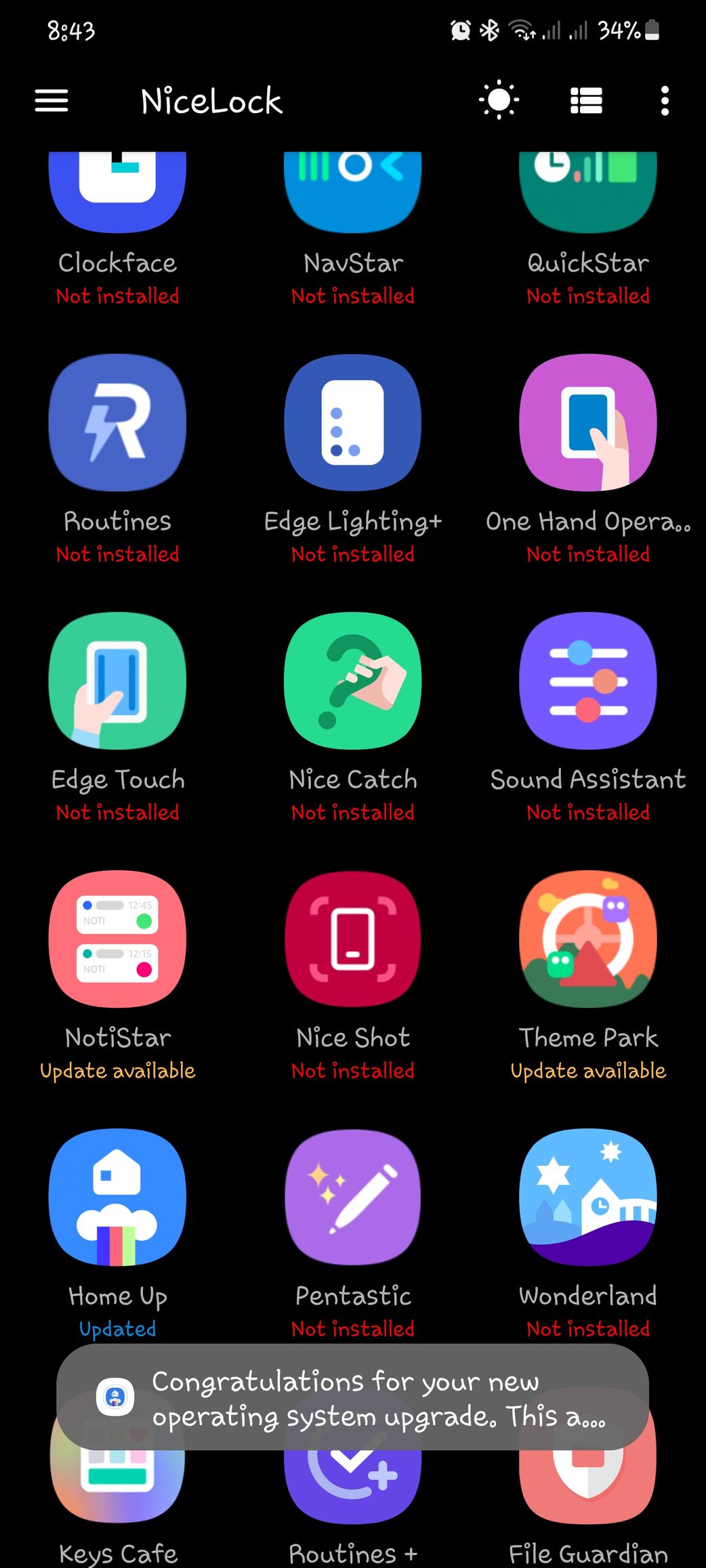

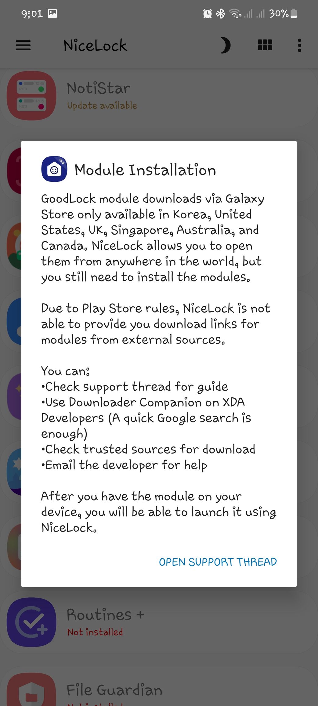

Használja valaki rajtam kívül a [NiceLock] programot? (samsung good lock) Elég sok modul már kompatibilis a 12-es androiddal is. A home up modulban már beállítható az alkalmazástár képernyő függőleges görgetése is. Ha valakit érdekel feltettem [ide] az általam használt modulokat.

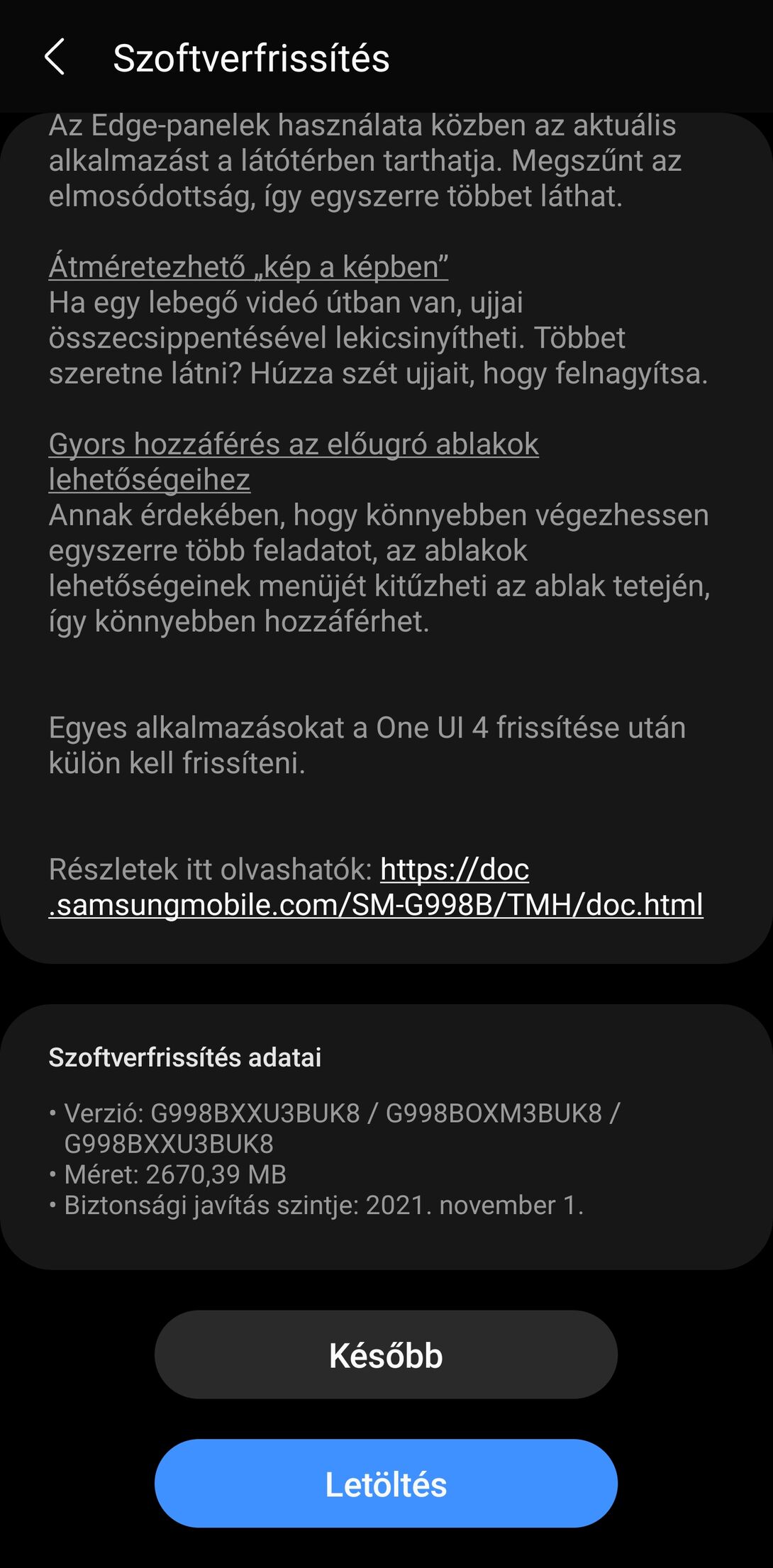

Elcsábultam, megy fel a BUK8.
Kíváncsiság korai öregedéshez vezethet, de én lélekben már amúgy is 70 vagyok. -
