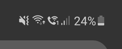

Készülékbeállítás: Pl. S10+
1. Érintsd meg a "Telefon" ikont.
2. Érintsd meg a jobb felső sarokban a három pontot (menü).
3. Érintsd meg a "Beállítások" menüpontot.
4. Érintsd meg és így kapcsold be a Wi-Fi hívás kapcsolót.
5. Nyomd hosszan a Wi-Fi hívás kapcsoló menüpontját.
6. Válaszd a "Mobilhálózat, ha lehetséges" opciót.
7. A VoWiFi kapcsolat létezésének ellenőrzéséhez érintsd meg a "Telefon" ikont.
8. VoWiFi kapcsolat esetén a zöld telefon gomb felett egy WiFi jelet láthatsz.
9. Valamint a státusz sávban is láthatod a VoWiFi kapcsolat jelét. -
